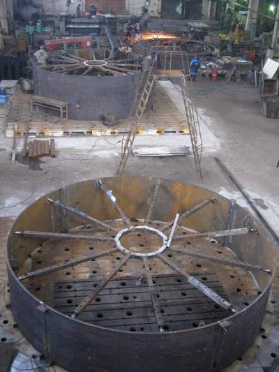

Скуратовский завод в Туле.
http://www.soeztula.ru/
Судя по всему там уже начали собирать наши щиты (новость от 12 октября 2011):
Предприятие приступило к сборке механизированного тоннелепроходческого комплекса для строительства перегонных тоннелей диаметром 5,6 / 6,0 м. Комплекс предназначен для работы в условиях относительно сухого забоя. Щитовая машина комплекса имеемт роторный исполнительный орган. Управление проходкой комплекса содержит элементы автоматического управления. Маркшейдерия комплекса построена на базе современного навигационного оборудования отечественного производства. Модульная конструкция оболочки щитовой машины позволяет вести ее монтаж непосредственно в подземных условиях, что является весьма актуальным при строитльстве тоннелей глубокого заложения.

Спасибо за ссылку на наш сайт. На самом деле наше предприятие уже 3 десятилетия занимается выпуском тоннелепроходческой техники, в т.ч. и для строительства метро. В данный момент действительно идет изготовление комплекса для работы в подземных условиях Метрополитена г. С.-Петербурга.

Уважаемый СОЭЗ, если не трудно, не могли бы Вы поподробнее рассказать о технических характеристиках щита, изготавливаемого для нашего метростроя. Мне рассказывали, что данный щит должен быть универсальным: его "начинка" может устанавливаться в оболочки разного диаметра - как 5.6, так и 6.0.

Щит изготавливаемый СОЭЗом будет на уровне мировых аналогов или попроще?

Пока официальной презентации еще не было и первый печатный материал выйдет в апреле. Что касается универсальности по диаметру, применяемость которых диктуется разночтениями нормативной документации, то действительно наша конструкция разработана в двух вариантах корпуса щитовой машины и ротора соответственно. Приводаная часть (начинка) - универсальная и по своим силовым параметрам соответствует диаметру 6,0м. Что качается уровня, то в конструкции уже не встретишь отечественной гидравлики и редукторов. Электрооборудование построено на современной элементной базе, компьютеризированный пульт управления вынесенный из тесных условий щитовой машины на защитовой комплекс. Из крупных элементов отечественного производства можно отметить электродвигатели, т.к. их у нас делают на высоком уровне, отвечающим мировому. Если сравнивать его например с современными немецкими комплексами то он несколько проще, так как немцы всем и везде навязывают свой грунтовый пригруз, даже там, где он в принципе не нужен. Это политика компании - всегда выгоднее продать более сложную и дорогую машину. Ну а во всем остальном наше изделие должно быть на уровне.
