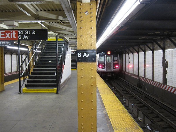

Все равно что-то не стыкуется. Вот еще станция (даю и линк для копирайта, и приложенный файл):
http://en.wikipedia.org/wiki/File:6th_A ... MT_001.JPG
Несущие элементы - колонны. Станция строилась под существующей линией (12 м под землей), следовательно закрытым способом. Однако она была построена в 1924 году, а первая в мире глубокая колонная - это "Маяковская" в Москве, 1938 год. И тогда что это за конструкция???

Конструкция однозначно колонная. Колонны воспринимают нагрузку от междуэтажного перекрытия (система прогонов из двутавровых балок с монолитным перекрытием в несъёмной опалубке). А что расположено на верхнем этаже?

На верхнем этаже другая линия, построенная раньше.
То, что конструкция колонная, не вызывает сомнений. Смущает то, что нет такого типа - "колонная станция". Есть отдельно колонная глубокая и отдельно колонная мелкая. И данные станции не вписываются ни в один из них.

Ну так ведь это совершенно иной способ сооружения, где под существующую конструкцию подводили новую. Естественно, объём разрабатываемого грунта старались минимизировать (что вполне логично для закрытого способа работ). Поэтому и высота конструкции минимальная, и перекрытие плоское.
Меня здесь интересует другой вопрос: боковые стены нижней станции были построены одновременно со строительством верхней станции (на перспективу) или позже?
Судя по всему, верхняя станция была сооружена в котловане. Поэтому имеет плоский лоток.

Видимо, Вас сбивают частные случаи, которые я привожу. В Нью-Йорке практически все подземные станции - такого типа. Независимо от глубины. Поэтому я и пытаюсь вписать их в какую-то классификацию.
В данном случае строительство верхней и нижней станций производилось конкурирующими компаниями, так что ни о каком согласовании заранее не могло быть и речи.

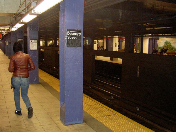

Еще пример с аналогичной историей, 1936 год.
http://en.wikipedia.org/wiki/File:Delan ... nkbone.JPG
И так далее, и так далее.

Видимо, в каждой стране имеется своя классификация типов станций. Если в Нью-Йорке все станции, будь то глубокие или мелкие, строятся по единой конструкции, то делить их на колонные мелкого заложения и колонные глубокого заложения не имеет особого смысла. Будет просто колонные. тогда уже критерий глубокого и мелкого заложения надо проводить чисто по цифровому показателю.
Даже на постсоветском пространстве можно найти станции метрополитена неоднозначного типа и глубины заложения.
