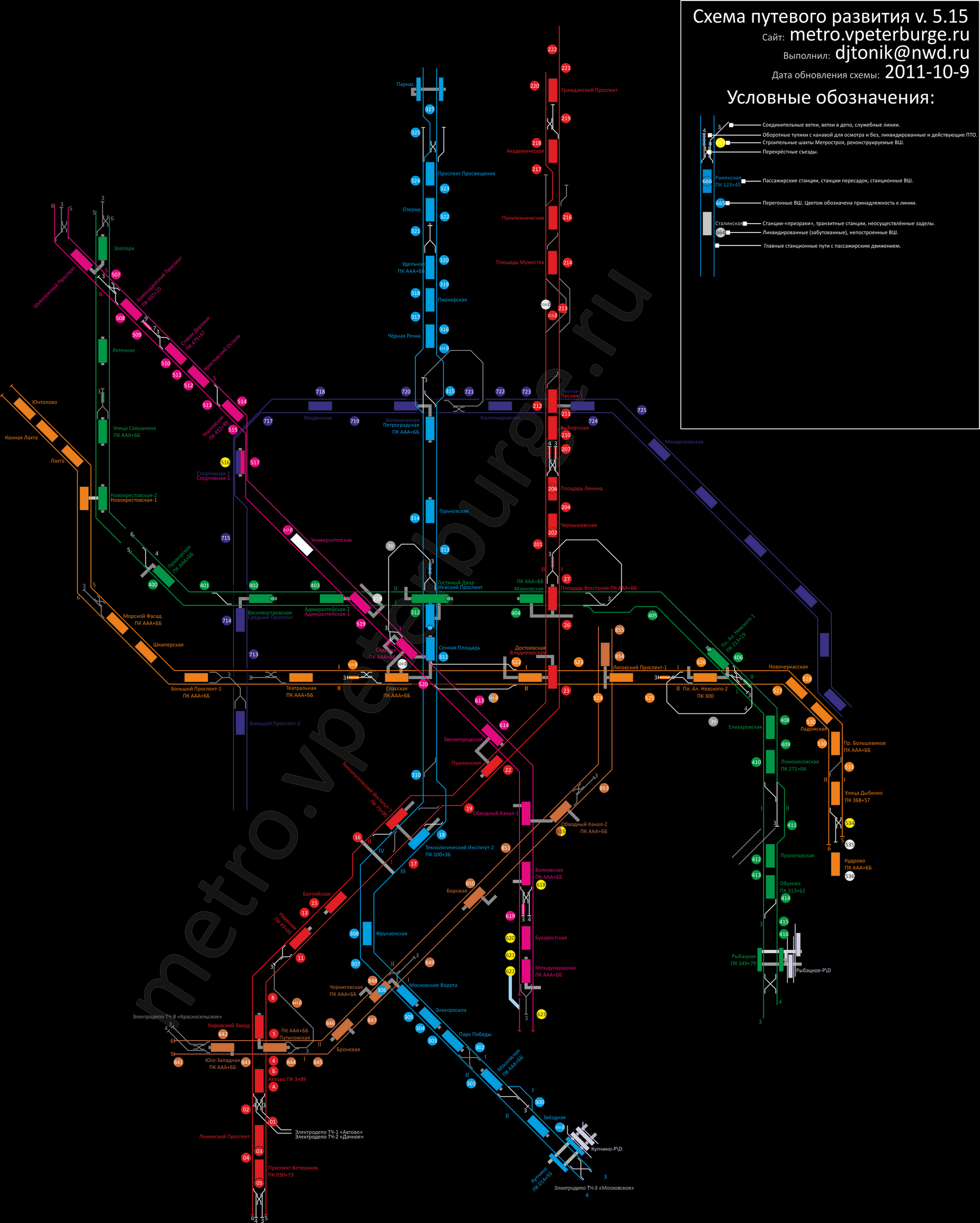

Можно и пунктиром. Другое дело, придётся подобрать оптимальную длину штрихов, чтобы не приходилось выискивать съезды глазами.

Б.М. схему выкладывать в двух форматах? Обычный растровый и какой-нибудь векторный. В котором действующие и строящиеся пути разнесены по разным слоям, чтобы была возможность отключать при просмотре. Тогда, кмк большинство будет довольно. Вот правда с ходу не придумать, какой это может быть формат...
Идеальным решением, возможно, был-бы наверно флеш, где можно накрутить любые вещи - смену фона, слои, легенду и прочее, но не знаю, насколько это приемлемо.

Я бы тоже так хотел, но мои познания во флеше ограничиваются от силы созданием нажимающейся кнопки и примитивной анимацией. Как отключать слои, я пока не представляю.

Мне раньше больше нравился тёмный фон, а сейчас — светлый.
Сообщения: 14772
Re: Новая схема пут. развития - как продвигается дело
На тёмном фоне глаза устают быстрее.

Пардон, а откуда взялась "Университетская"?

Версия 5.15
Причёсываем мелкие огрехи, приводим всё в стандартный вид. Как только всё будет доделано, в ход пойдёт отрисовка депо.
Сообщения: 14772
На "Приморской", "Пр.Ветеранов" и "Автово" не показаны смотровые канавы.
На "ОК-2" съезды должны быть аналогичны "Спасской" (а показано, как на "Ул.Дыбенко").

Наклоны, почему - то не везде показаны.
А что за непонятки с пикетами?

Между Лесной-2 и Ладожской-2 нарисовано 5 станций, а планируется 4.

Ещё раз посмотрел на представленную схему и пришел к выводу, что данную схему сильно загромождают переходные коридоры к эскалаторам. Пожалуй, не надо изображать все их повороты. Достаточно только обозначить место выхода с платформ. Тем более, что это схема путевого развития. ИМХО.
Да, и пересадку "Пл.Восстания"-"Маяковская" в центре станции надо добавить (пропущена).

Hobbit писал(а):Между Лесной-2 и Ладожской-2 нарисовано 5 станций, а планируется 4.
Это, как мне кажется, не столь принципиально. Прежде чем введут в эксплуатацию этот участок Кольцевой, не раз все может поменяться (я о количестве станций). Но на данный момент, действительно, Между Лесной и Ладожской планируется 4 станции.
Теперь к замечаниям о путевом развитии.
Хотелось бы видеть схему стрелок ПлАН-1 в правильном исполнении (главные пути идут по отклонению).
Схема также лучше бы смотрелась, если показывать стрелки №3, как показано на схеме на Старой Деревне или Нарвской, а не как на Удельной.
У нас позда со стороны Академической на Политехническую разве не по прямому прибывают (должны прибывать в случае строительства вилки в сторону Тихорецкого проспекта)?

Слушай, диагональным названиям станций отказать.
Сравни "Технологический институт-1" и "Старая деревня": в разную сторону, нечитабельно, ибо голову то в одну сторону наклонять, то в другую. Сделай все горизонтально и будет ок.

Да и на Академической съезд уже не перекрёстный.
Что интересно, в версии 4.8 некоторых из этих огрехов нет.

Адмиралтейскую-2 может лучше в призраки определить?
А в целом - офигенно!
