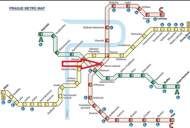

Интересно, что в Праге, где все станции, построенные ещё в "советское время", с островными платформами, есть одна, расположенная в самом центре Праги, у центрального вокзала.
Станция "Hlavni Nadraži". Единственная в центре Праги с боковыми платформами. Построена в составе первой очереди метрополитена.
Станция подземная, хоть и не глубокая.
Как бы объяснить такое решение?
Re: Дунайская (Дунайский проспект)
Видимо, это как-то связано с трассировкой линии в центральной части города. Например, в случае строительства двух параллельных тоннелей какой-то из них (или оба) попали бы под исторические здания, а один двухпутный их не затрагивает.
А по фото видно, что станция, скорее всего, строилась в открытом котловане, т.е. не под зданиями.

Станция строилась, разумеется, в котловане.
А вокруг - ни одного здания на расстоянии 300м. Парк.
Тоннели, примыкающие к станции - классические (в нашем понимании), однопутные.
Что-то проектировщики имели в виду, но вот что - не пойму.
Пару раз я в спешке попадал не на ту платформу, теперь, конечно, привык. :)
