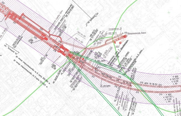

Тогда, уж, лучше тот вариант, что я предлагал в предыдущем сообщении - строятся две дополнительные группы камер съезда с примыканием ССВ к внешним сторонам (как на "Достоевской" или "Политехнической"). В этом случае ССВ, примыкающая к 6-му тупику может петлёй либо поднырнуть под 5-м тупиком, либо пройти над ним. План и профиль существующих тупиков это позволяют сделать.
А если продлевать 3-й тупик, как предлагаете Вы, то придётся его тянуть параллельно 5-му тупику весьма далеко, пока не будет достигнута необходимая разница высот для пересечения тоннелей по вертикали.

Согласен, но дополнительную ГКС в 6 тупике всё-равно получится построить только от демонтажки.
Ибо, как вы изобразили на предыдущей странице, камеру на пересечении перегона с НВУ перебрать будет достаточно сложно, если и невозможно от слова совсем.

karhu писал(а):камеру на пересечении перегона с НВУ перебрать будет достаточно сложно, если и невозможно от слова совсем
На этапе эксплуатации - да, а на этапе строительства "Горного института" - особой сложности не представляет.

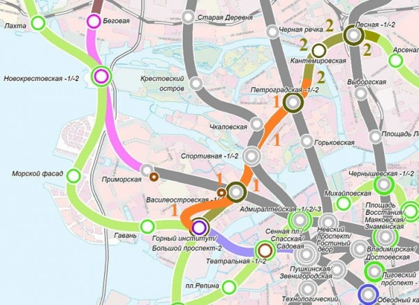

Но для этого уже сейчас нужно понимать, будет ли рассматриваться вариант временного объединения ЛПЛ и первой очереди КЛ.
Честно говоря, мне эта идея по-душе.
Во-первых, за счёт временного объединения двух линий можно сократить состав первой очереди КЛ на одну станцию и один пересадочный узел.
Во-вторых, можно разделить первую очередь КЛ на два пусковых участка:
1. ССВ 4-7 - "Василеостровская-2" - "Спортивная" (уже построена) - "Петроградская-2" (2 станции);
2. "Петроградская-2" - "Кантемировская" - "Лесная-2" (2 станции).
А разделение линий делать уже после открытия участка от "Горного института" до "Морского фасада".

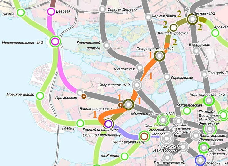

Re: Кольцевая линия. Общая тема
Прикреплю картинку для лучшего понимания.
Цифрами обозначены объекты, 1-го и 2-го пусковых участков первой очереди Кольцевой линии:

Посчитал кольца от Камеры пересечения до "утюга", там 86 колец, няп.
Всего камера съездов занимает 35-40 колец 7,9, 15-20 колец 9,8 и монолитный участок 6-10 метров.
Так что в принципе можно уложиться до камеры пересечения и перебрать только тоннель НВУ, построив ещё одну камеру на пересечении, но уже НВУ с ССВ от Василеостровской-2.

Я тут немного поколдовал. Вот, что вышло. Схожее примыкание венттоннеля к монолитной камере в ГКС выполнено на "Международной" на втором пути:

Только зачем делать так, если можно построить камеру съезда дешевле и проще до Камеры на пересечении?
Ps. Но я восприму, если вы убедительно докажете, что перебрать Камеру на пересечении в монолитный участок камеры съездов выгоднее.
Я считаю это очень проблематичной задачей.
karhu писал(а):Только зачем делать так, если можно построить камеру съезда дешевле и проще до Камеры на пересечении?
До камеры на пересечении длины не хватает. Кроме того, боковой тоннель ССВ всё равно её частично задевает (графически это легко проверить).
karhu писал(а):Но я восприму, если вы убедительно докажете, что перебрать Камеру на пересечении в монолитный участок камеры съездов выгоднее.
Речь не о том, выгоднее или нет. Переделывать всегда дороже, чем строить с нуля. Но если нужно обеспечить проветривание 6-го тупика, как этого требует проект, то примыкание венттоннеля к монолитной камере - самый оптимальный вариант. Кстати, при строительстве ГКС за "Международной" тоже была ликвидирована ранее построенная камера.

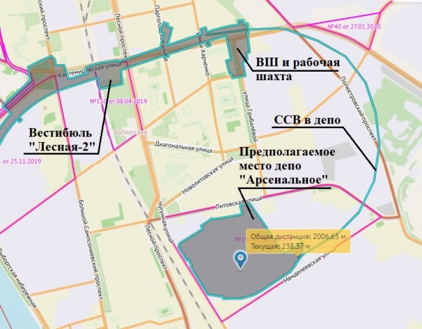

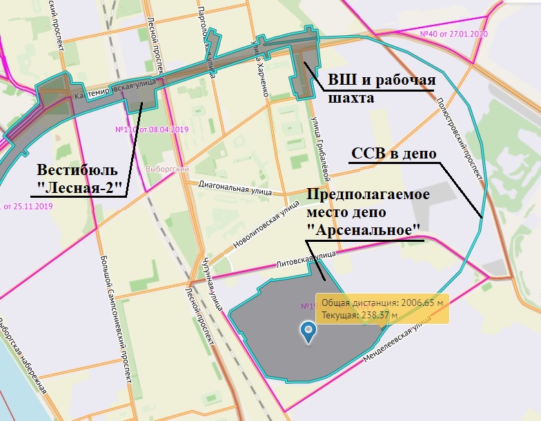

Вместе с тем, в Дополнительном соглашении № 1 к вышеуказанному гос. контракту появился новый объект:
- перегонный тоннель закрытого способа производства работ «Лесная-2» - электродепо «Арсенальное» (L=2150 м) (в 1 варианте)".
Соответственно, и Распоряжение КГА, и контракт КРТИ на подготовку ППТ участка "Лестная-2" - "Пл. Калинина" с депо "Арсенальное", должны быть подписаны с уже предполагаемым местом размещения депо.
На официальных картах РГИС, градостроительного портала СПб зарезервированного места под депо "Арсенальное" не предусмотрено. Можно только предполагать. Например, тут:

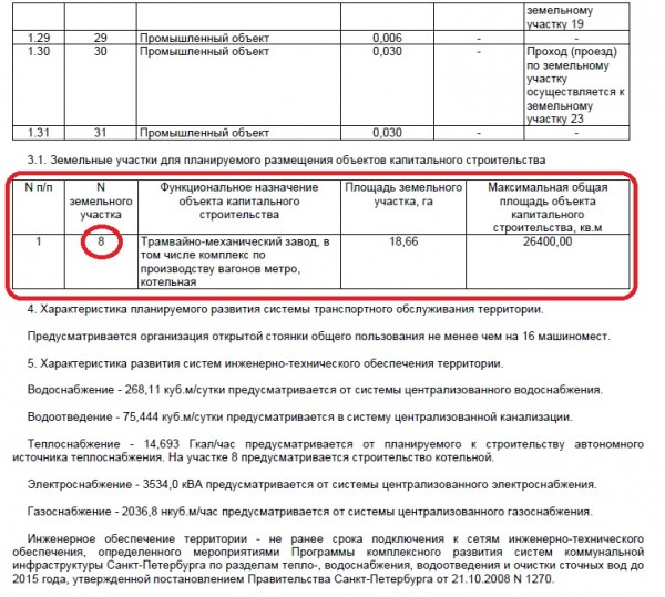

Участок по площади 18,66 га, примерная длина ССВ - около 2 км, что соответствует заданию на предпроект.

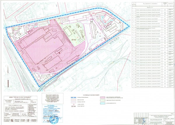

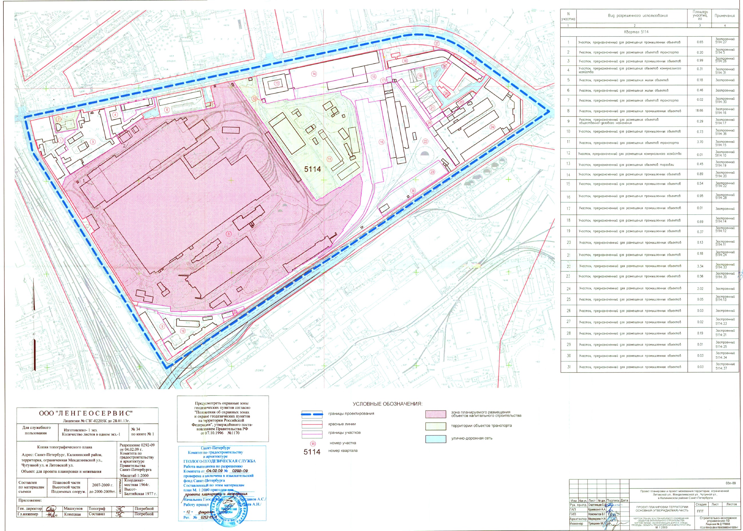

Указанное место в 2010 году постановлением Правительства СПб от 29 июня 2010 года N 867 "Об утверждении проекта планировки с проектом межевания территории, ограниченной Литовской ул., Менделеевской ул., Чугунной ул., в Калининском районе" было утверждено под строительство трамвайно-механического завода, в том числе комплекса по производству вагонов метро.
Схема из обоснований к ППТ 2010 года:
Однако, до настоящего времени никакого завода не построили:

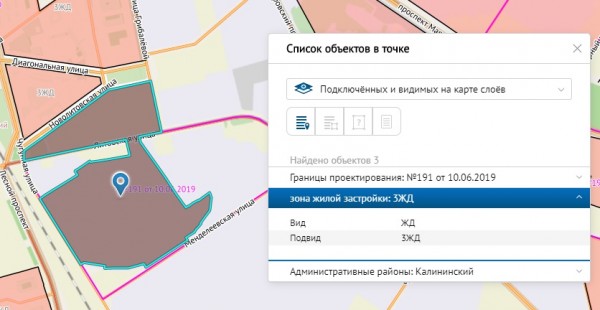

В 2018 году в Генеральном плане 2018 года указанный участок переведен под жилищную застройку:
Однако, 10 июня 2019 г. подписано новое распоряжение КГА № 1-11-191 "О подготовке изменений в проект планировки с проектом межевания территории, ограниченной Литовской ул., Менделеевской ул., Чугунной ул., в Калининском районе, утвержденный постановлением Правительства СПб от 29 июня 2010 года N 867".
