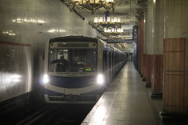

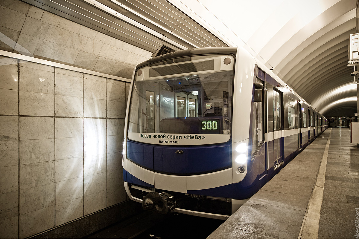

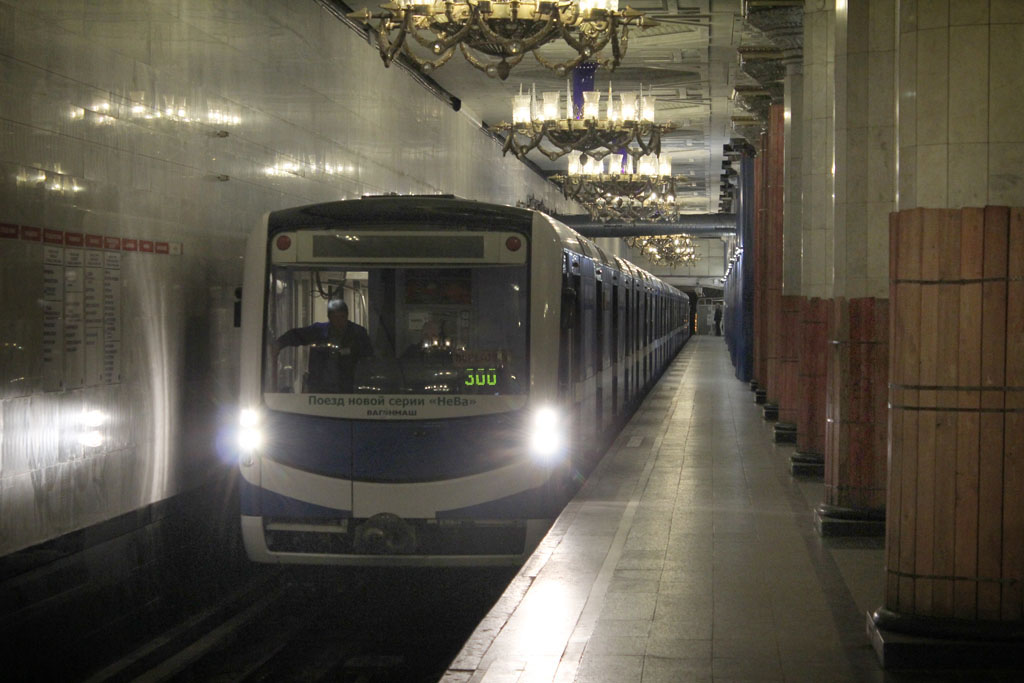

Ну вот фото сразу прояснило ситуацию с номером линии где обкатывается НеВа. Спасибо за фотку.

четырех фар хватает, светит в туннеле нормально?

Nomernoy, я, конечно, не знаю, что имел ввиду учитель, но на фотографии так же явно виден номер маршрута 300, указывающий на то, что состав ездит по НВЛ.

Именно номер я и имел в виду.

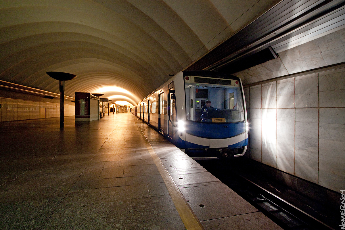

Да, действительно красавец!
Ребята, спасибо за фотографии !
"С первого взгляда"(по презентации), честно говоря, мне он не очень "глянулся"
, а вот "в интерьере метро"- вещь
!Не говоря уж о "технических характеристиках"...
