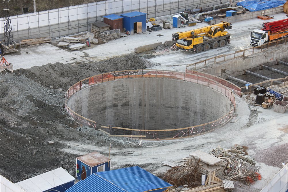

Вчерашняя фотка! Башни теперь белые, а не синие, хотя, может быть, потом и покрасят.
Сообщения: 2228
25.04.15. Стартовый котлован на Туристской ул. Автор Екатерина Меледина.

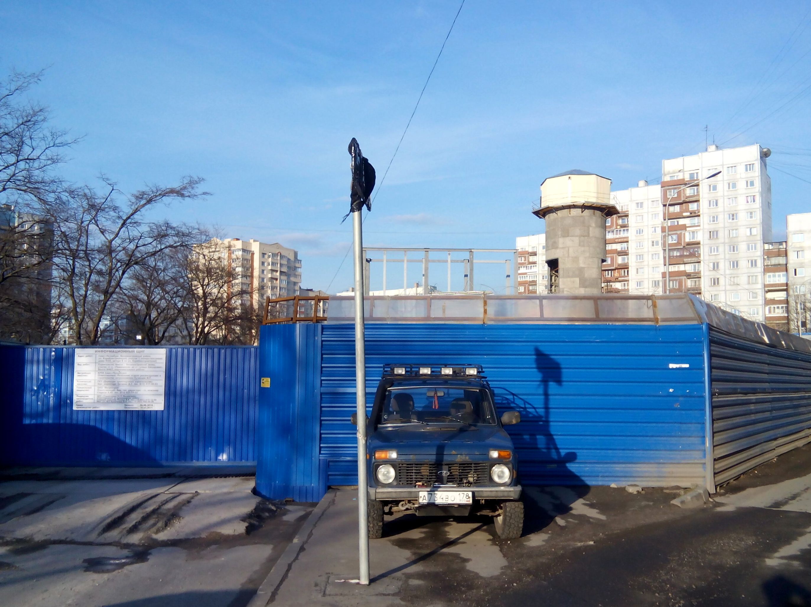

Прошёл месяц. Шахта №467 сегодня.
30.04.2015
30.04.2015
На 467ш под землёй в данный момент выполняют "рассечку".

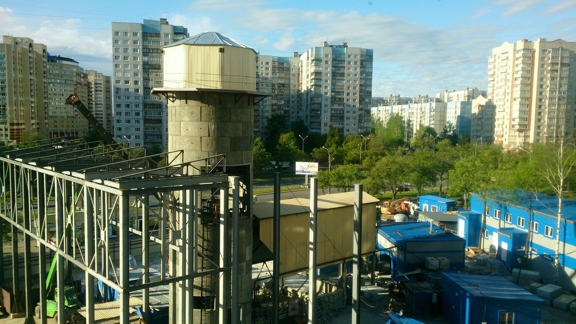

Шахта 467 за 24.05.2015
Сообщения: 1721
Станция метро: Приморская
Сообщение Manhattan »
lababiba89 писал(а):До рассечки еще не дошли,,,,не надо вводить в заблуждение,,,сейчас ставят 4 кольцо 7.9 и таких еще 10,потом 4 кольца диаметром 6,а потом рассечка :fool:
А какая высота у кольца? (то есть фактически на какую глубину продвинулась шахта и сколько осталось?)
И что это за новая конструкция рядом с башней копра?
Manhattan писал(а):А какая высота у кольца?
14 колец диаметром 7,9 м - высотой по 0,75 м; 4 кольца диаметром 6 м (зумпф под стволом) - высотой по 1 м.
Manhattan писал(а):И что это за новая конструкция рядом с башней копра?
Тельферная эстакада.

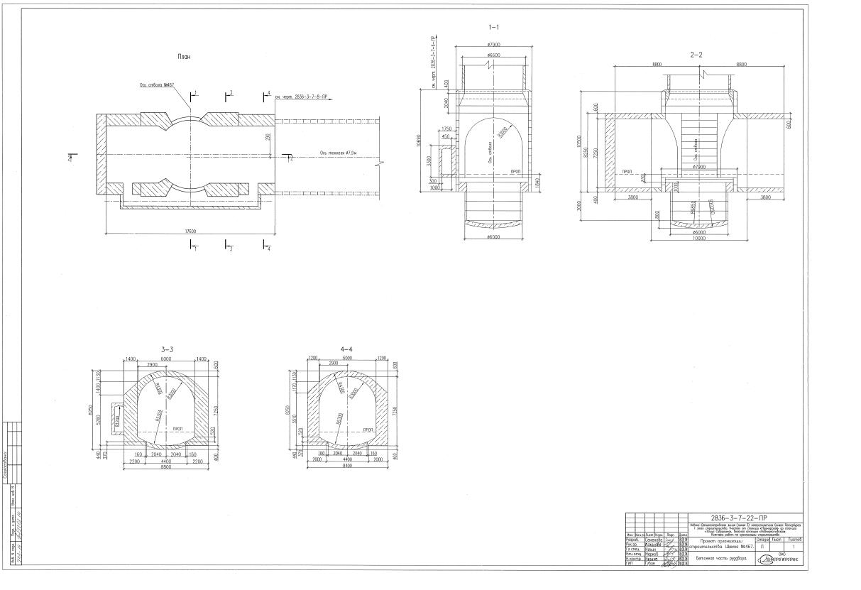

в40 писал(а):14 колец диаметром 7,9 м - высотой по 0,75 м; 4 кольца диаметром 6 м (зумпф под стволом) - высотой по 1 м.
А глубина-то какая сейчас?
0.75м*14 = 10.5м, а судя по глубине Приморской нужно вниз метров на 70. Как будут делать остальную часть?
Кольца - это из тюбингов или монолитные прямо внутри заливают?
Почему их именно 14?
По какой технологии сделано то что выше?
Сколько времени занимает установка одного такого "кольца"?
В общем вопросов больше чем ответов:)
Сообщения: 4133
Лень это всё! :-P Заходите на страницу конкурса и смотрите в документации всё, что душа пожелает. Всё доступно и по русски.
На данный момент проходка ствола закончена (он монолитный), глубина до рассечки 61,3 метра. Ниже устанавливают большие сборные кольца, из которых будут делать рассечку для заливки бетонной части руддвора (эти кольца сами станут частью руддвора). Ещё ниже будет четыре малых кольца зумпфа-водосборника, он ниже уровня руддвора. Если всё будет хорошо - скоро выйдут "в горизонталь".

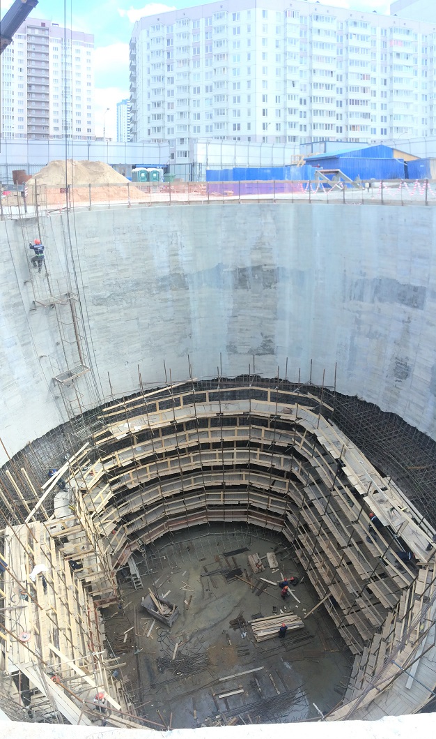

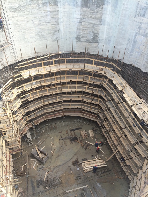

Фото стартового котлована от 26.05.15
Монтажный котлован откопан на все свои 25 метров, и наполовину забетонирован.
