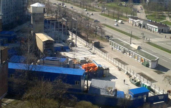

Вчерашняя фотка! Башни теперь белые, а не синие, хотя, может быть, потом и покрасят.
