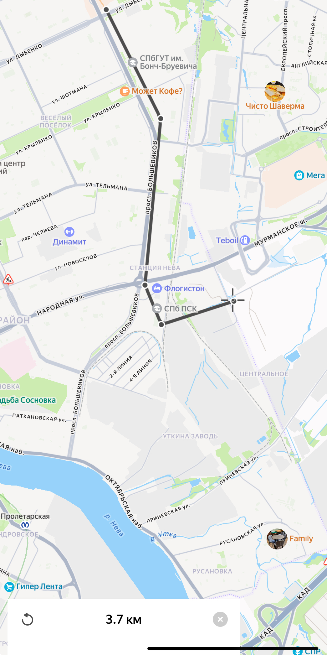

Не совсем, вроде короче метров на 50, и без загиба влево

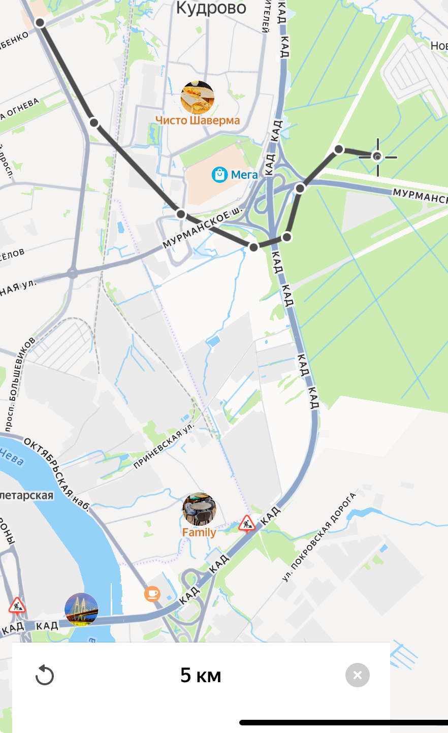

У меня есть сомнения в точности данной схемы. Возможно что не всё так радужно.
Даже если отталкиваться от неё, будет -1200 метров одного тоннеля. То есть -1/4 всех перегонных тоннелей до станции. Из за этой четверти 30 лет стройка стоит, а каждый день на Дыбенко столпотворение.
Состояние этого тоннеля, а он явно не вентилируемый, под большим вопросом.
В принятом сейчас варианте длинна тоннелей от станции до депо будет больше чем в предлагаемом мной. Длинна тоннелей от Дыбенко до депо за КАДом чуть более 5 км. Длинна тоннелей со станцией на Народной и депо внутри КАД 4 км.
Таким образом построив два перегонных тоннеля до депо внутри КАД и забутив километр старого тоннеля мы ещё и в плюсе на целый километр однопутного тоннеля.
Так что вариант со станцией на Народной для города более выгоден и дешевле в реализации.

Чёто вы не так посчитали, ССВ намного короче чем 5 км. Действующий тоннель не доходит до станции метров 100-120. т.е. там построить второй перегонный, потом 2 однопутных тупика по 600 кажется метров до переходной камеры, и двухпутный тоннель длиной километр с чем-то (1200 кажется м)

А я посчитал не ССВ, а весь участок от Дыбенко, потому что по факту строится всё будет оттуда. А не только ССВ.Icefer писал(а): ↑18 окт 2025, 21:30 Чёто вы не так посчитали, ССВ намного короче чем 5 км. Действующий тоннель не доходит до станции метров 100-120. т.е. там построить второй перегонный, потом 2 однопутных тупика по 600 кажется метров до переходной камеры, и двухпутный тоннель длиной километр с чем-то (1200 кажется м)
А от станции до депо ещё здоровый такой крюк в обход развязки. А при расположении станции на Народной такой крюк не понадобится.

Если очень захотеть, гейт в депо можно и с текущей посадки станции вывести на тот южный участок спиралью в 270° как это запланировано в депо Ладожское. Но раз этого не сделано, видимо по каким-то причинам тот участок недоступен. Скорее всего - по причине того что не так много незастроенных участков внутри КАД и он уже кем-то зарезервирован подо что-то.
Ваш вариант также не похоже чтобы учитывал подъём с 60 или скольки там метровой глубины который при адекватном уклоне в 40 тысячных это 1500м если что.
