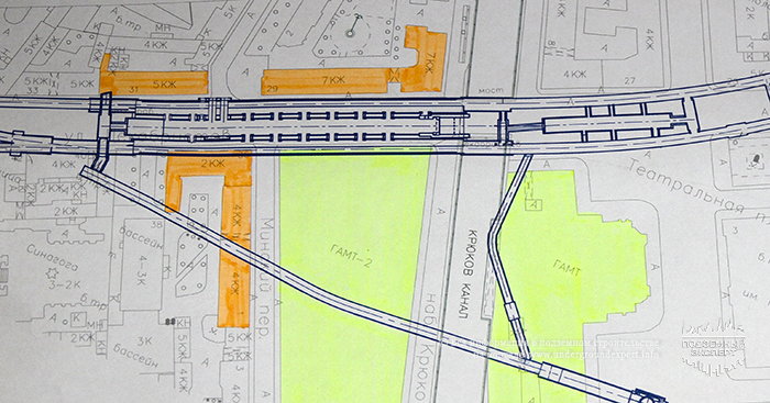

Задержка в прохождении экспертизы или отсутствие принципиального решения города о расположении выходов. Да, плотная историческая застройка, однако вопрос все равно решать придется, и откладывание его на несколько лет ситуацию никак не поменяет. Сейчас существуют одновременно два возможных варианта: на углу улицы Декабристов и улицы Глинки, а также активно обсуждаемый проект на углу Лермонтовского проспекта и улицы Декабристов – на месте Дома Быта.
Заключения экспертизы на эти предварительные проекты невозможно получить, так как заказчиком не решены правовые вопросы с собственником Дома Быта, и не урегулирован вопрос о возможности строительства на площади у театра. Первое решение подразумевает процедуру выкупа места у собственника, второй вариант – многочисленные согласования строительства вблизи трех исторических объектов. Матвеевский мост стоит, например, на деревянных сваях. Как он себя поведет, если подземный вестибюль будет сооружаться прямо под ул. Декабристов?
Где будет выход для станции Театральная?
Окончательные проекты вестибюлей даже не разработаны. Чтобы завершить проект, нужно в соответствии с законом получить эту землю. То есть первое, что должно решить, – земельные вопросы. Все остальное уже следующий этап.
В сети можно найти упоминания о прохождении экспертизы одного из входов, но это не так. Специалисты ОАО «Ленметрогипротранс», выполнившие проектные работы, на запрос undergroundexpert.info сообщили, что на экспертизу подавались только проекты подготовительных работ, и они не прошли ее как раз по организационным вопросам, связанным с будущими вестибюлями станции.
Согласно действующему законодательству, на данный момент сначала необходимо пройти экспертизу по предварительному проекту, потом экспертизу по окончательному проекту. Таким образом, каждый объект проходит экспертизу дважды. Сейчас ситуация не решается, потому что на экспертизу нельзя идти без оформленного земельного участка, это тоже обусловлено законодательством.

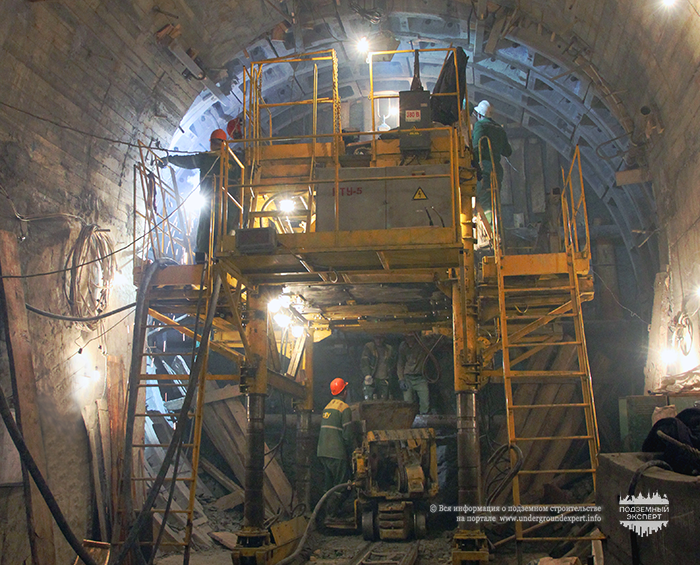

Метрострой выполняет работы по строительству перегонов, служебных тоннелей и вентшахт – все!
В настоящий момент контракт стоимостью 20,7 млрд рублей, заключенный с Метростроем, даже не предполагает строительство вестибюля, в нем прописано только строительство перегонных тоннелей от станции «Большой проспект» до станции «Спасская» и вентшахты.

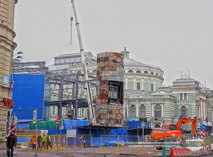

Сама станция будет на стандартной глубине 50-60 метров, пилонного типа. Пока это просто бетонный остов, но мы ее не увидим – как и «Адмиралтейскую» в свое время, ее закроют железными щитами. Красивая отделка, имитирующая занавес исторической сцены Мариинского театра, которая стала известна по опубликованным проектам «Ленметрогипротранса», будет ждать своей очереди. Кстати, сама подземная станция «Театральная» прошла экспертизу. Но пока не закрыт вопрос строительства вестибюлей, это не актуально.
Строительство Театральной
Вопрос скорого согласования расположения вестибюлей станции «Театральной» также сопряжен с проблемой перекрытия улиц на долгий срок. Эта же проблема сейчас мешает «Метрострою» развернуться на Театральной площади, чтобы в адекватных условиях строить шахту.
Работы ведутся, но на участке меньшем, чем требуется для комфортного быстрого строительства. Виной тому отсутствие оперативных решений по организации дорожного движения для создания максимально удобных условий для скорейшего выполнения работ Метростроем у здания театра.

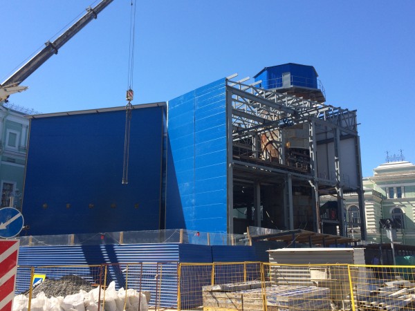

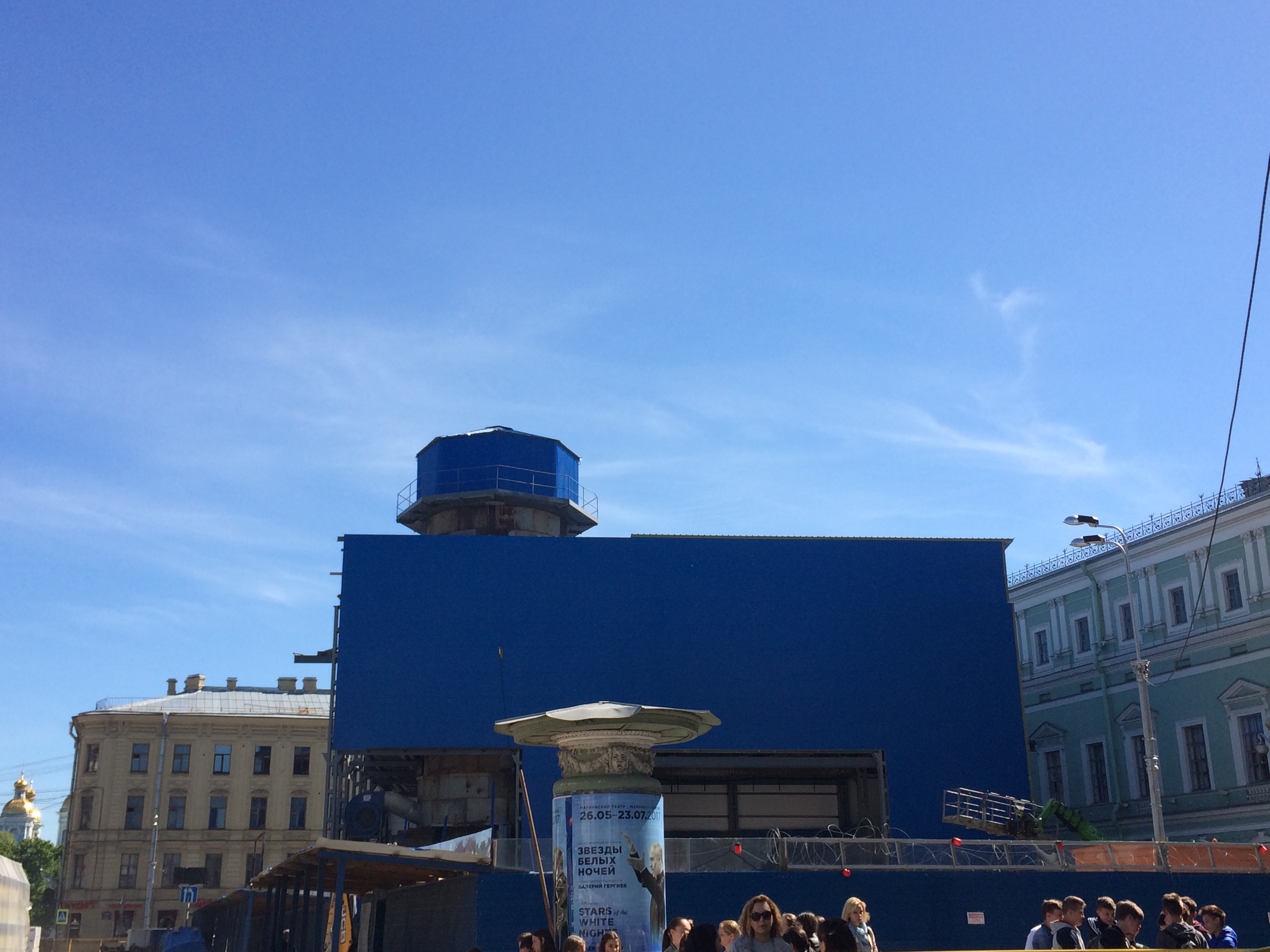

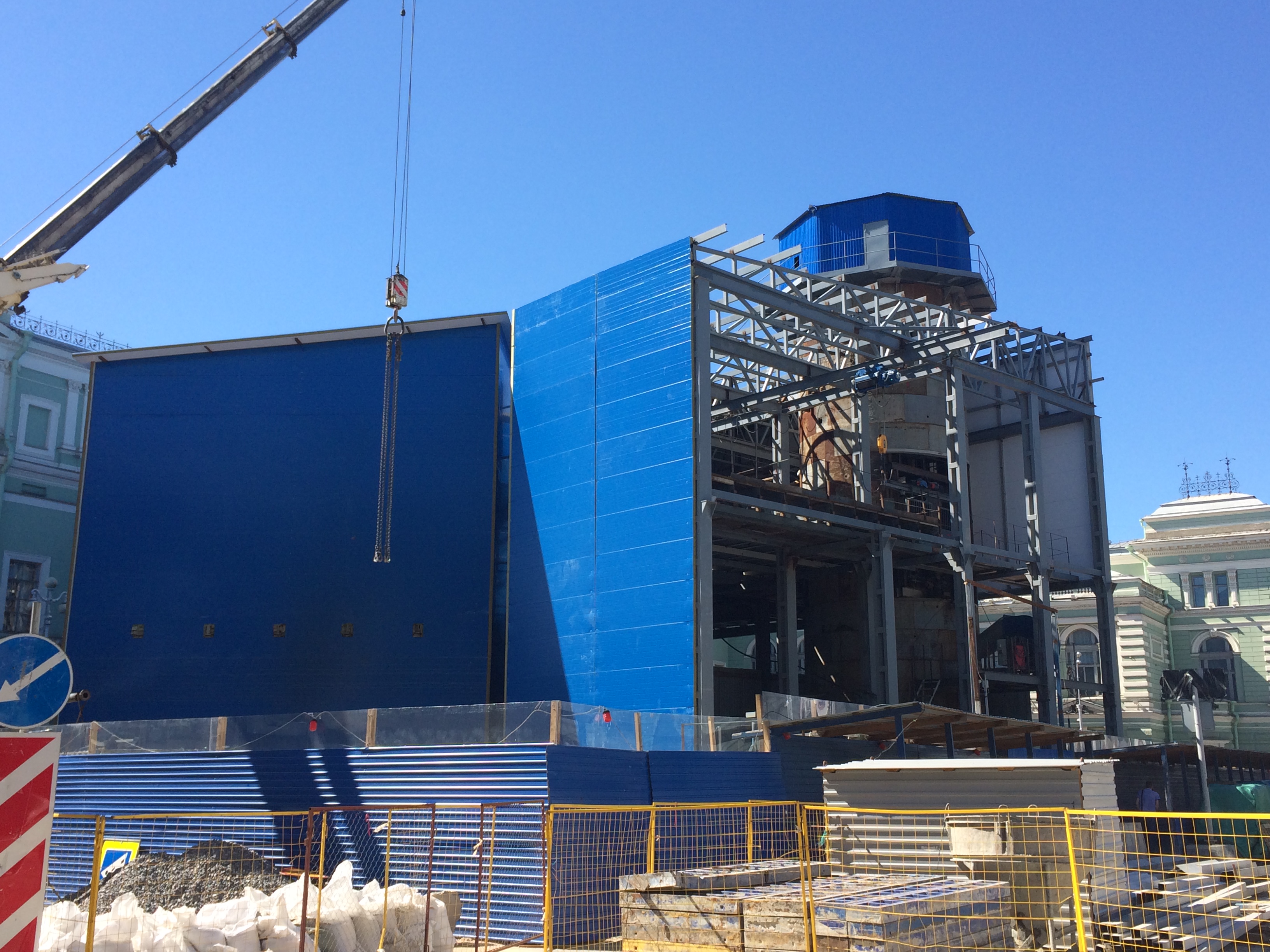

(15.06.17) Освежаю тему. Просьба к профессионалам по возможности осветить то, что происходит внизу!
- McFly
- Сообщения: 308
Re: Театральная
По идее уже всё должно быть максимально близко к монтажу КТ-1-5.6, который разобрали на 467
ленинградец
- Сообщения: 928
- Станция метро: Чернышевская
Re: Театральная
http://www.undergroundexpert.info/podze ... -metro-spb
т. е. они в мае монтировали оболочку щита
