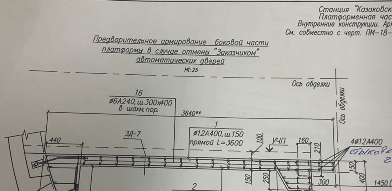

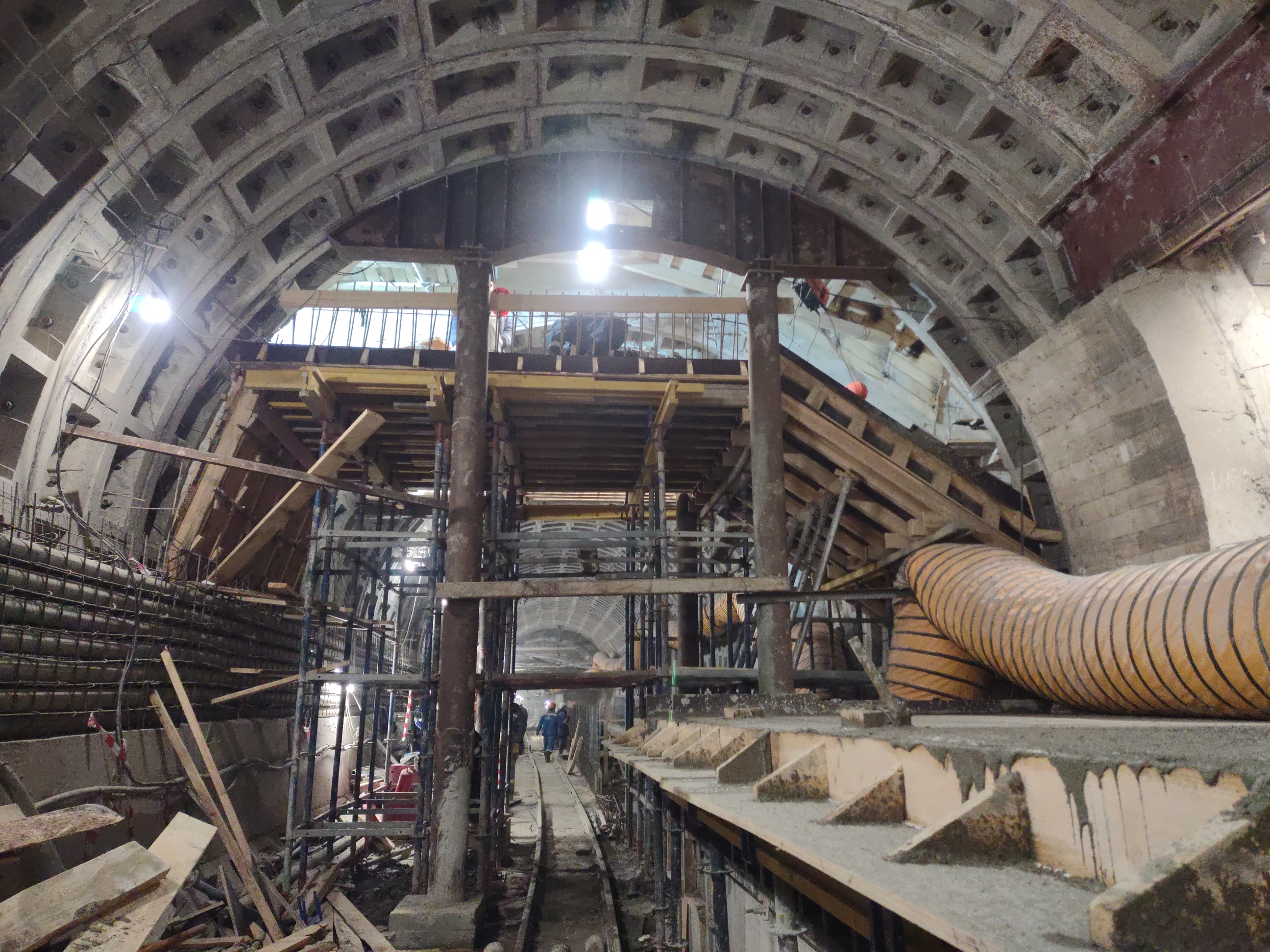

Это не консоли, это край платформы с отсутствием стеклянных дверей. У нас слушок прошёл, что от дверей откажутся, но это не точно. Даже изменения в чертежах пришли на платформы.

Изначально, платформы вязались арматурой и заливались бетоном с установкой закладных труб и коробов под двери. 10 декабря пришли новые чертежи на боковые платформы без коробов и закладных труб под двери и по сей день мы вяжем платформы по изменённым чертежам.

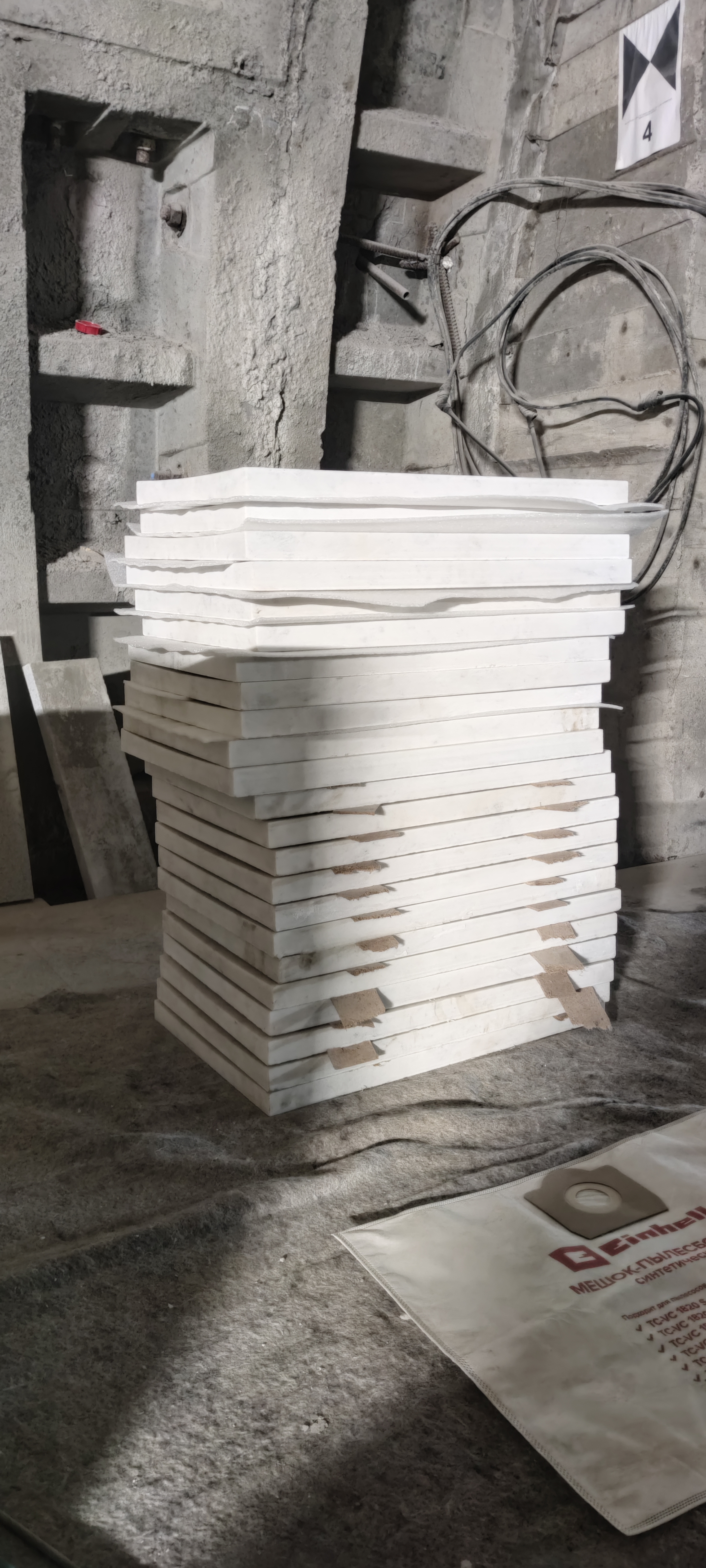

По состоянию на 23.12.2023.
Начато пробное оформление стен боковых платформ отделкой белым мрамором.

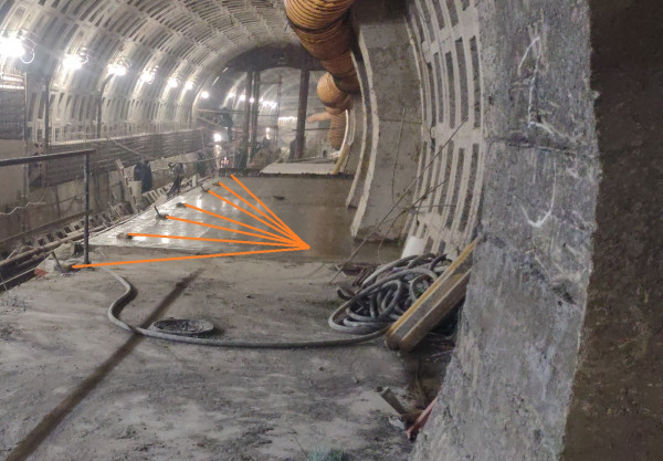

Не совсем так.
Вот здесь фото опытной установки дверей на станции "Приморская", проводившейся в 2016 году.
"Приморская" имеет посадочные платформы с консолями, выступающими за пределы подплатформенной стены (над контактным рельсом).
На "Казаковской" возможность установки ограждения сохранена - для этого в консольной части платформы оставлены гнёзда для заделки несущего каркаса. В дальнейшем, если потребуется, - консоль может быть отрезана, а если нет - останется.
