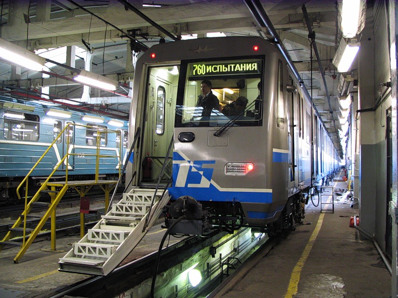

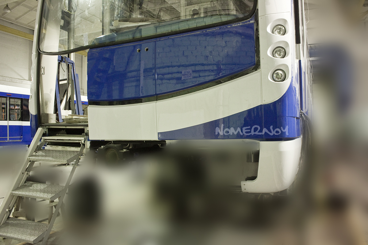

Хотелось бы детально рассмотреть раскрытие трапов 556 и 780 для сравнения. Есть ли такая возможность?
Сообщения: 5191
Re: 81-556 Нева
На НеВе, в отличие от 81-540.2, трап даже крепить не нужно - должен вытягиваться из полости под проходом, насколько я понял.

Еще у трапа Невы есть перильца, они сложены на фотографии.
Интересно, газлифты у 760 выдержат нагрузку на такой консоли? А то какой-нибудь дядя на 120 кило встанет на нижнюю ступень, и хрясь!
Возвращаясь к предыдущим спорам о типе трапов хочу изложить своею версию. Концепция с единым лобовым стеклом выбрана для Невы по аналогии с трапом 540.2. Во время разработки эвакуационного выхода для пришельца сразу отмели идею с вертикальной стойкой посреди стекла. даже максимально тонкой. На этом тогда настоял метрополитен - из-за стойки машинист не достаточно просматривал станционные зеркала. Существующей конструкцией на 540.2, насколько я знаю метрополитен доволен, было организовано обучение машинистов, в присутствии представителей завода, разработана специальная видеоинструкция для машинистов.
