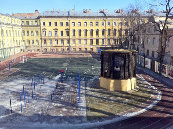

- Сообщения: 14768
Re: Вопросы по ВШ
Прикольнее всего выглядит крыша киоска. Эдак лет через десять на ней и лес вырастет.
- Rumm
- Диггер Параноик
- Сообщения: 2837
Re: Вопросы по ВШ
Раньше там знатная помойка была на этом поле и все в траве было.
- Сообщения: 8283
Re: Вопросы по ВШ
Маскировка.в40 писал(а): Эдак лет через десять на ней и лес вырастет.
