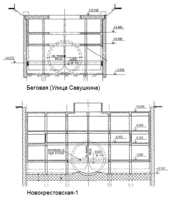

Manhattan писал(а):Хоть мне и странно, что станцию и перегон, которые щит пройдет раньше чем Новокрестовскую, нельзя построить раньше - ну да ладно, я действительно не специалист.
Пока проходка тоннеля не будет завершена, нижний ярус станций останется недостроенным. Достройка возможна только после разборки временной обделки тоннеля.
А оснащать тоннель различными системами станет возможным только после разборки и выдачи ТПМК.
Временная обделка тоннеля в объемах станций "Беговая" и "Новокрестовская"

Кстати, еще такой вопрос: на чертеже Новокрестовская в 2 раза шире чем Беговая. С чем это связано?

Manhattan писал(а):Кстати, еще такой вопрос: на чертеже Новокрестовская в 2 раза шире чем Беговая. С чем это связано?
С расчетным пассажиропотоком в пиковое время.
