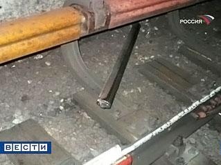

Струбцины при замене полушпалков помню. Они, насколько я понимаю, удерживают рельс на месте, пока отсутсвующий полушпалок это делать не в состоянии. Но при этом ей помогают соседние полушпалки. Видимо, я плохо преставляю, что такое "скол рельсa". Я считал, что при этом скалывается верхняя часть рельса, т.е. та, по которой катятся колёса. Неужели этот отломанный кусок можно удержать на месте струбциной? Там же ещё и колёсная реборда где-то поместиться должна (в случае замены вышеупомянутых полушпалков струбцина находится гораздо ниже колеса).

речь видимо о трещине в рельсе. А как вы себе представляете отламанный кусок рельса (его верхней части)? он же не пластмассовый)

Вот так приблизительно (это в Москве летом 2008г.). И как тут струбцина поможет?

Как раз собирался написать про этот случай.
Там все гораздо серьезнее было - вагоны с рельс сошли и движение закрывали не на 40 минут, а как минимум, до конца дня. Подробности и еще несколько фото можно посмотреть здесь
В нашем случае, насколько я помню, дефект заметил машинист. При проезде этого места сильно тряхнуло вагон. И вроде бы даже не первый - т.е. под поездом разрушилось. Он остановил состав, осмотрел путь и доложил. После него как раз движение и закрыли. Там либо трещина была (несквозная, иначе СЦБ сработало бы), либо был небольшой вывал головки рельса, который как раз вставили в струбцину и он ей удерживался. Где-то такой случай был, но где - не помню.

Спасибо за разъяснения. Вы не могли бы только ещё просветить как выглядит этот "вывал"? А то у меня до того московского случая и "скол рельса" ни с чем не ассоциировался.

Я сам не специалист, но думаю что почти точно также. Излом по шейке рельса до стыка . Только длиной в несколько сантиметров. Предполагаю, что в месте нахождения крепежных отверстий под накладки рельсы более уязвимы к различным дефектам. неоднородностям и т.п. И сначала образуется трещина в головке, а потом уже этот кусок под нагрузкой отламывается по шейке через эти самые крепежные отверстия. Т.е. он остается с куском шейки, которым и удерживается между ремонтными накладками.

Совершенно верно, чаще всего микротрещины и появляются в районе стыков (из-за динамических нагрузок).

Ссылочка http://stroysnabmetall.ru/klassifikaciy ... tov_relsov
Один из самых распространённых острых дефектов 53.1

Наконец-то пришёл kot и всё разъяснил! Как зафиксировать 53.1 с помощью струбцины я хорошо представляю. Спасибо.
