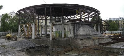

Интересно, кривые стыки облицовки на фото - это оптический обман или кривые руки строителей? :lol:
Сообщения: 14736
Re: Горьковская
Скорее всего, это эффект ступеньки, возникающий в том случае, когда основание имеет уклон, а стык смежных рядов плит установлен вертикально.

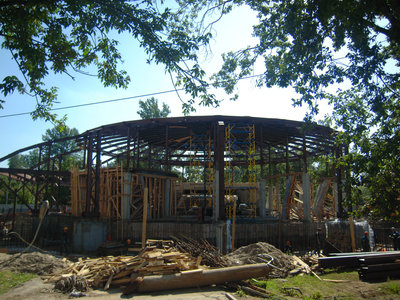

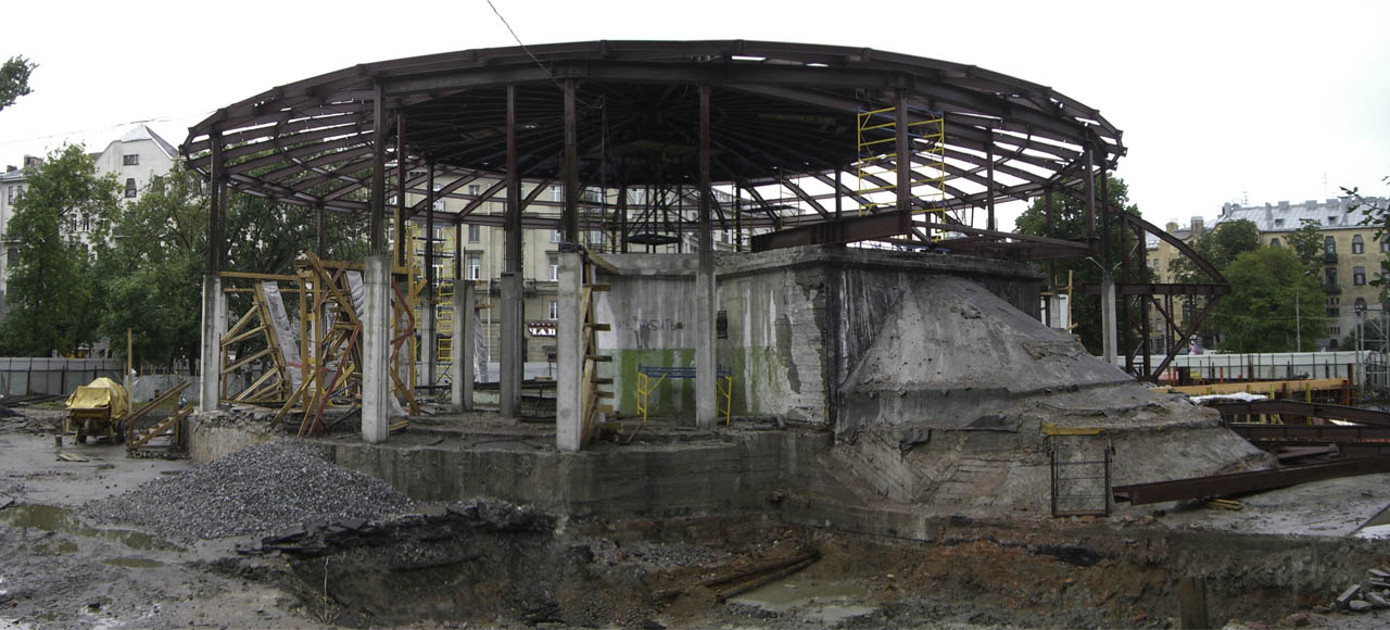

Начали появляться края "летающей тарелки", леса внутри станции - это, вероятно, второй этаж. частично готова опалубка в котловане, она будет задавать новый внешний радиус станции

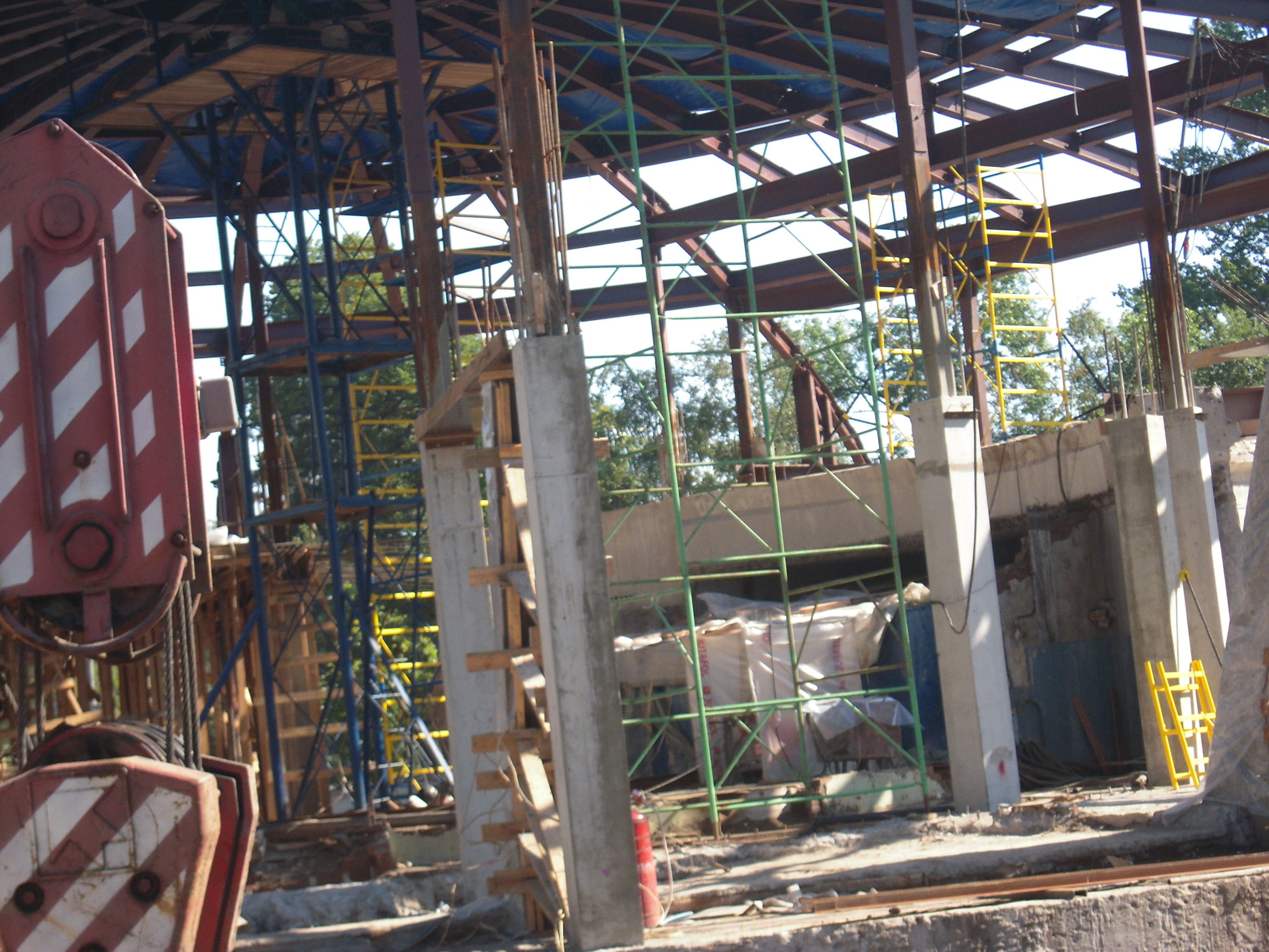

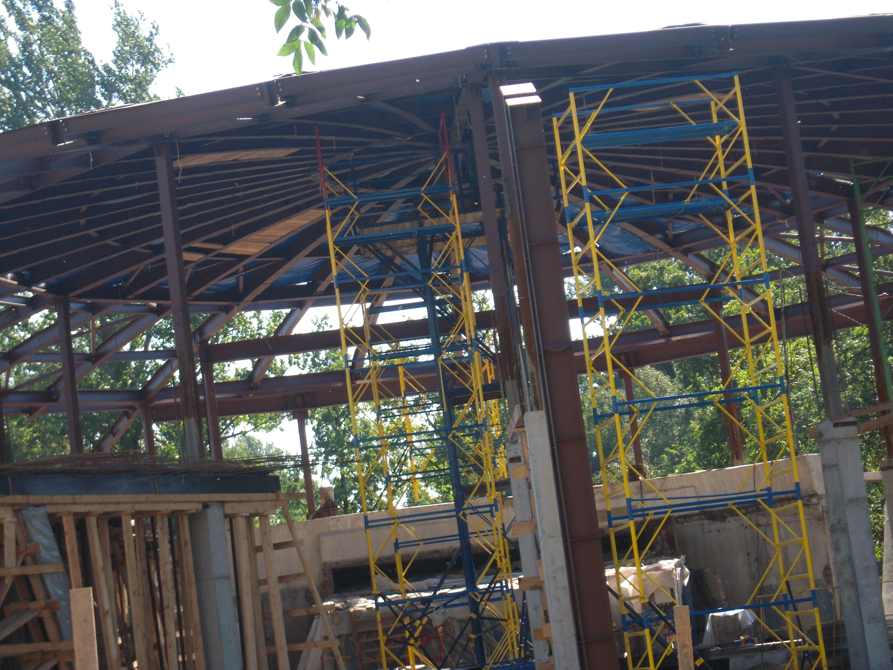

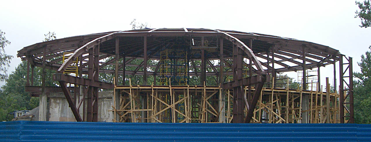

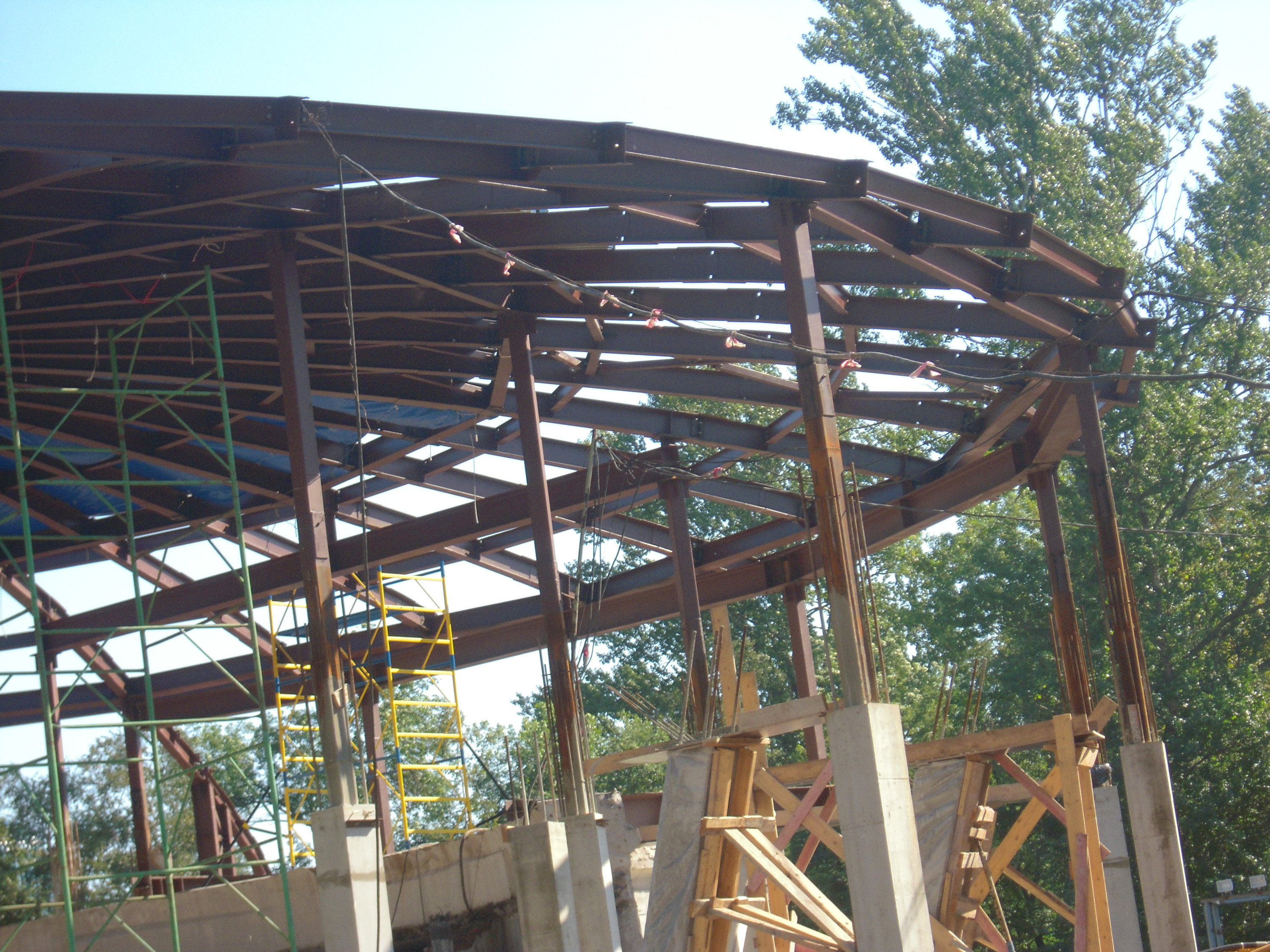

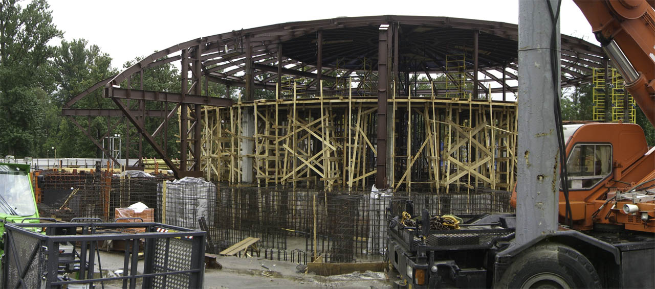

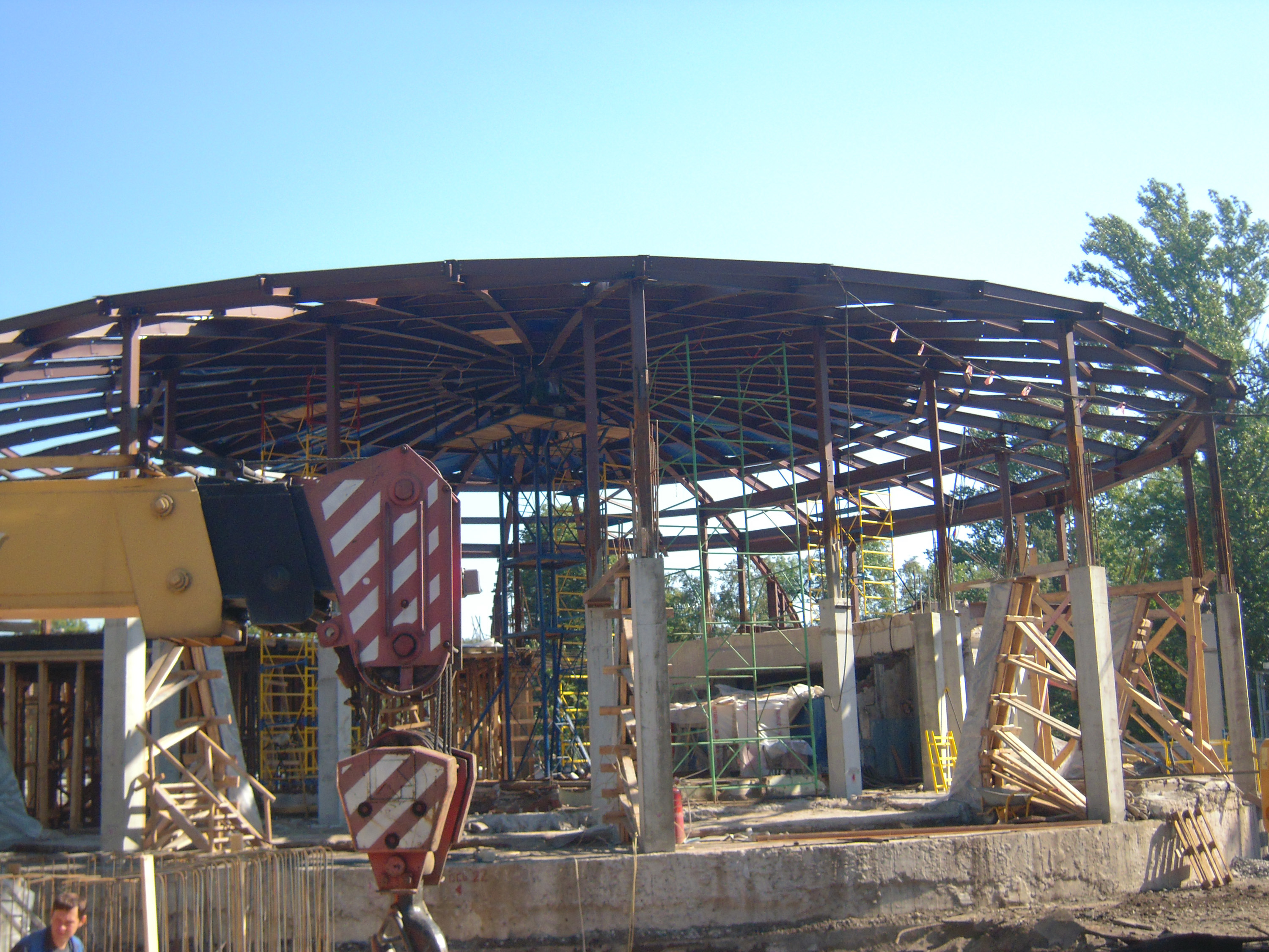

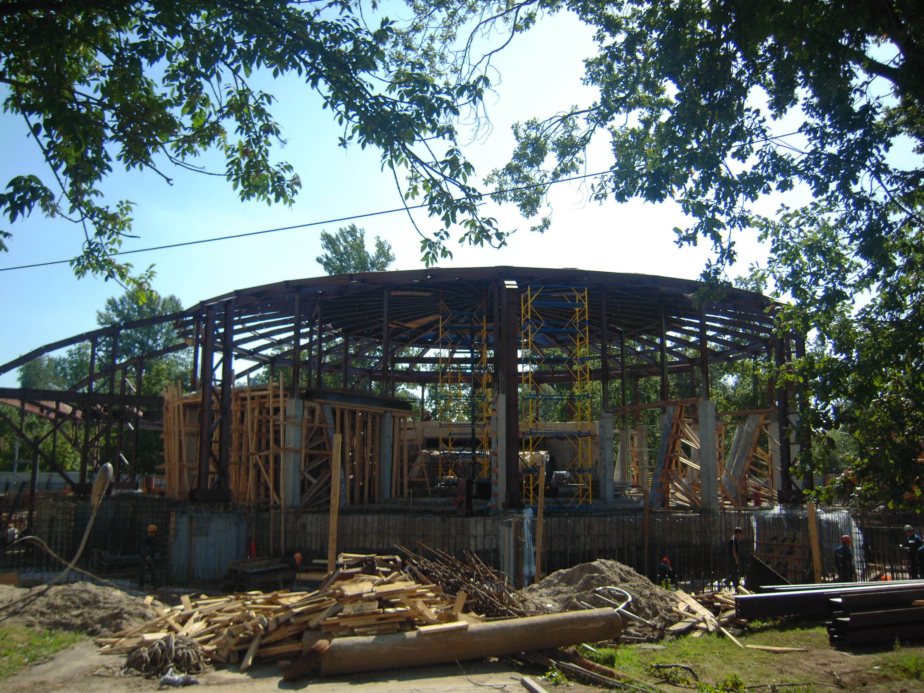

Был тут недавно в районе Горьковской (03.09.2009), особых заметных изменений в стройке не увидел, но работа кипит... Вот решил выложить небольшой фотоотчет:

Я конечно не берусь утверждать, но что-то мне говорит, что проект не прошёл всех необходимых экспертиз. В частности, лично у меня вызывает сомнения прочность конструкции от снеговой нагрузки.

проект не прошёл всех необходимых экспертиз. вызывает сомнения прочность конструкции от снеговой нагрузки.
То, что проект не прошёл экспертизу- это понятно. Но экспертиза- это точно такие же инженеры, как и проектировщики (бывают лучше, бывают хуже). Прохождение экспертизы вовсе не гарантия от ошибок.
"На глаз" зачастую выглядит плохо, а по расчётам- проходит.
Мне тоже не очень нравится визуально, но, полагаю, всё просчитано.
Учитывая специальность tu2-167 мне понятно его беспокойство.

Вы себе хотя бы приблизительно расходы на подогрев представляете? Сколько требуется тепла, чтобы растопить 2 см снега на 1 кв.м?

Подскажите примерно на сколько уже собрана металлоконструкция купола?

Ну вспомните курс физики. Найдите в Яндексе теплоёмкость снега. Посчитайте какой объём снега будет на 1 кв.м, при высоте слоя 20 мм. А затем посчитайте сколько потребуется энергии для того, чтобы нагреть снег ну хотя бы на дельту в 3-4 градуса. Затем помножте полученную сумму на площадь крыши. Я думаю, что её можно приравнять к площади круга (надеюсь это вы помните из геометрии), поскольку сферичность у неё не очень большая.
Кстати, можете посчитать вес снега, найдя в том же Яндексе его плотность ;) и посмотреть какая нагрузка будет давить на крышу. После чего вспомните Трансвааль..
Чего вас всему надо учить? Что за студенты пошли :P
