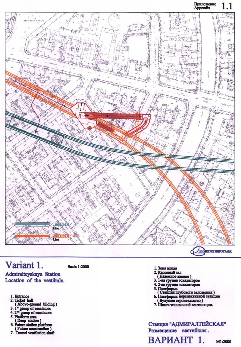

Ну почему же несуществующая? С недавних пор она вполне себе существует. Встроена в вестибюль Адмиралтейской для вентиляции оной, вон на схеме цифрой 7 обозначена...
Re: Вопросы по ВШ
Тем не менее, шахты 518 нет. Есть НВУ-518, который конструктивно объединён с вентиляционным каналом наклонного хода станции.

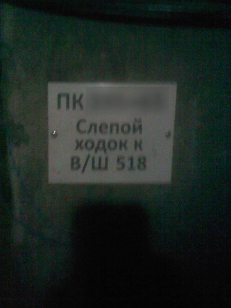

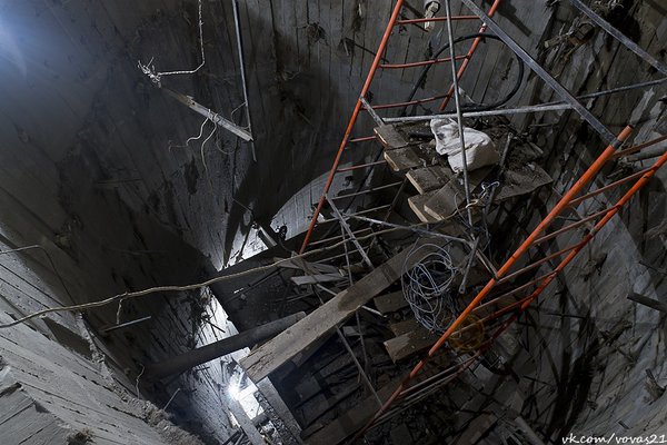

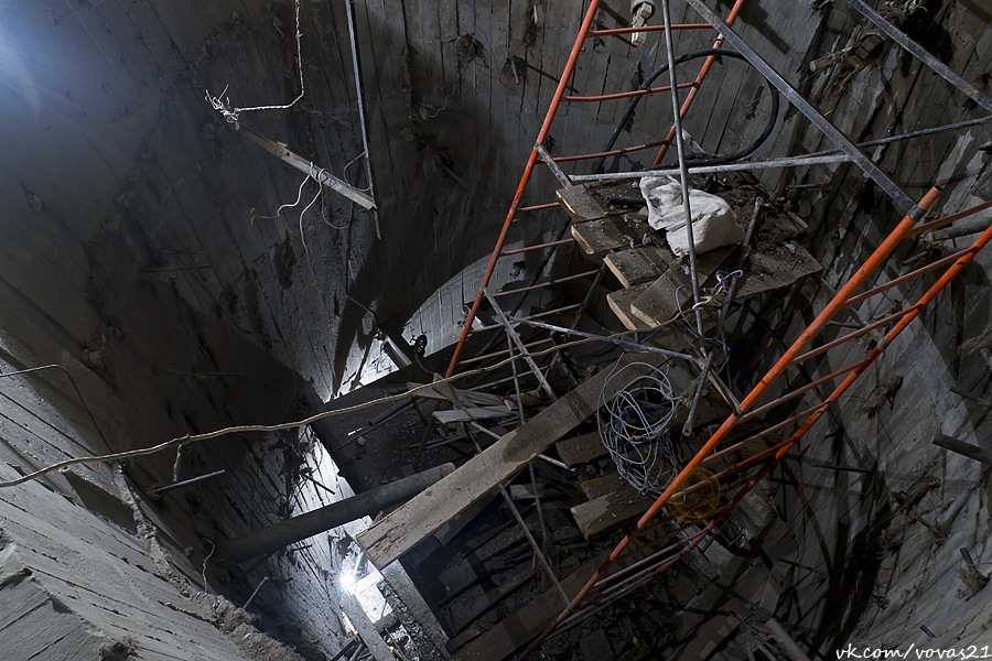

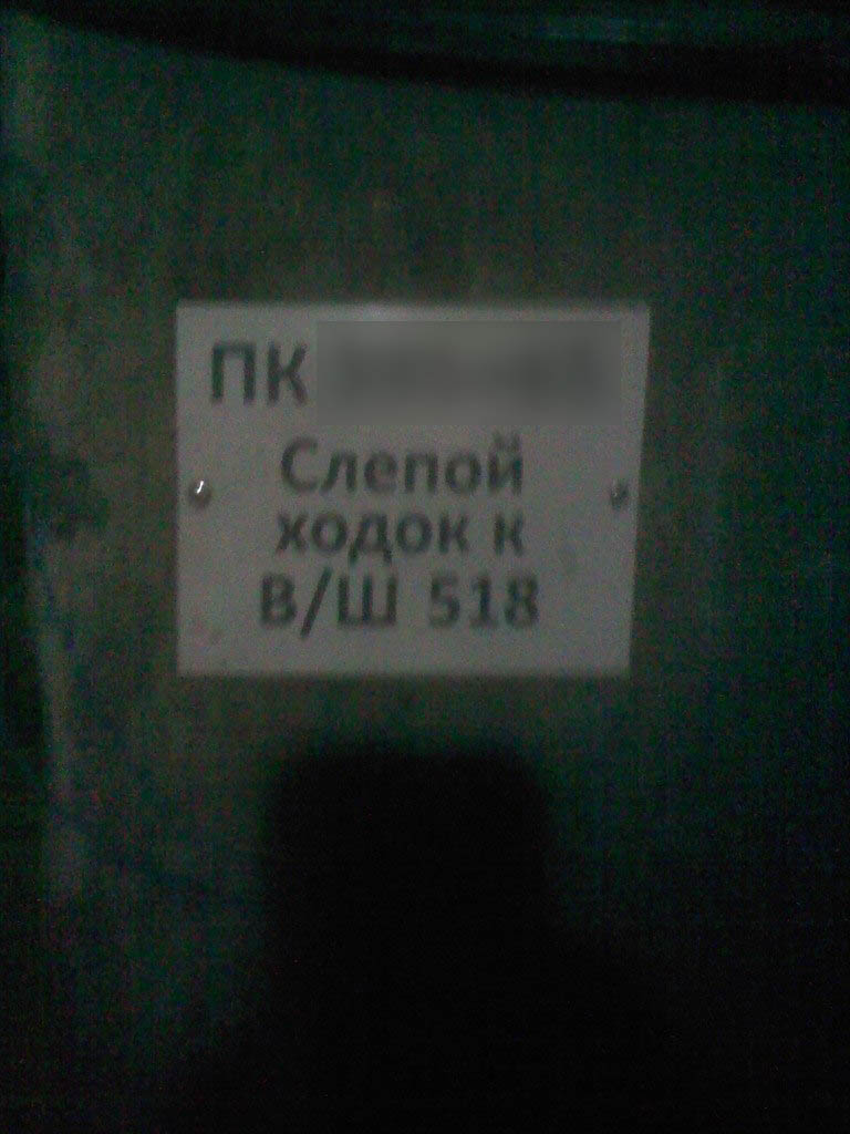

А это тогда что такое?
Табличка со стороны перегона также говорит о наличии шахты с этим номером.

На снимке, я так предполагаю, слепой ствол от уровня переходного коридора к перегонным тоннелям, необходимый для подъема крупногабаритных узлов эскалаторных машин + перепуска кабеля.

Nomernoy, это именно вентиляционный ствол от нижней части большого наклона к НВУ в уровне перегона.

Ignat
Мы говорим об одном и том же. Вентиляция - одна из функций ствола, остальные описаны мною выше.
