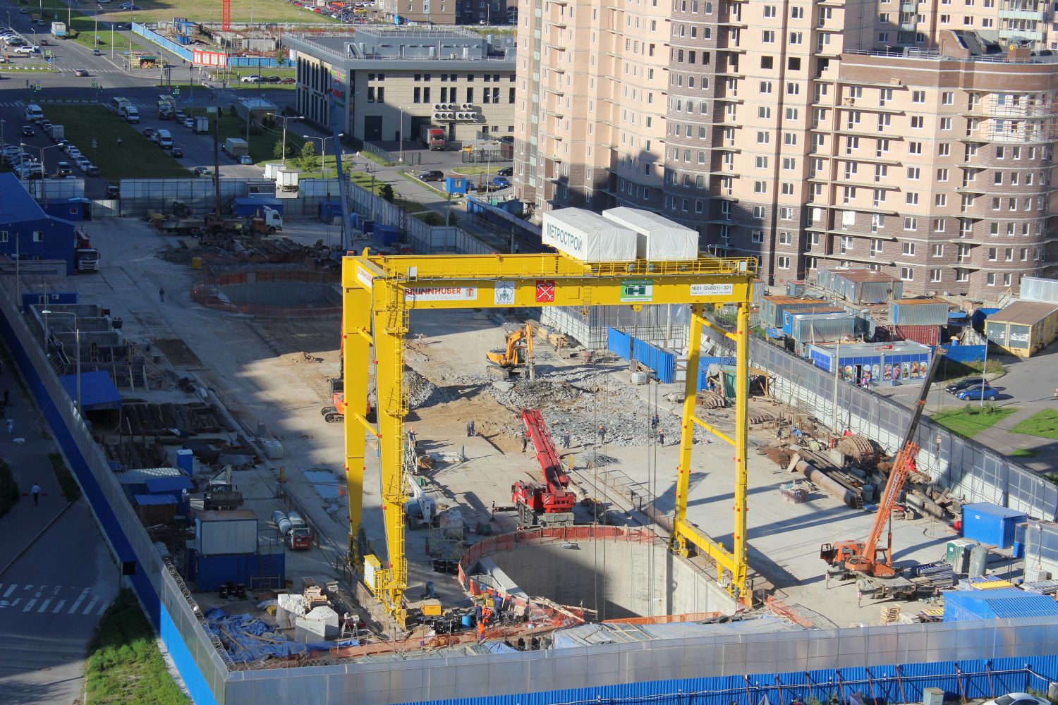

17.08.15, стартовый котлован на Туристской ул.:

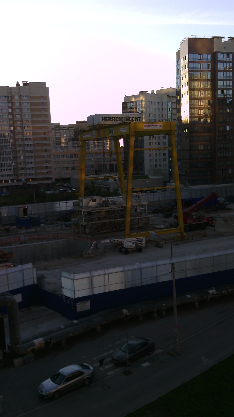

По поводу шума: многослойный шумопоглощающий купол на стройплощадку такого размера - дорогое удовольствие, заказчик на такое вряд ли согласится. Скоро, кстати, потише станет по ночам - отвал грунта будет полностью закрыт, а строительно-монтажные работы закончатся к новому году.
От 18 августа.
Спустили секцию тех. тележки.
