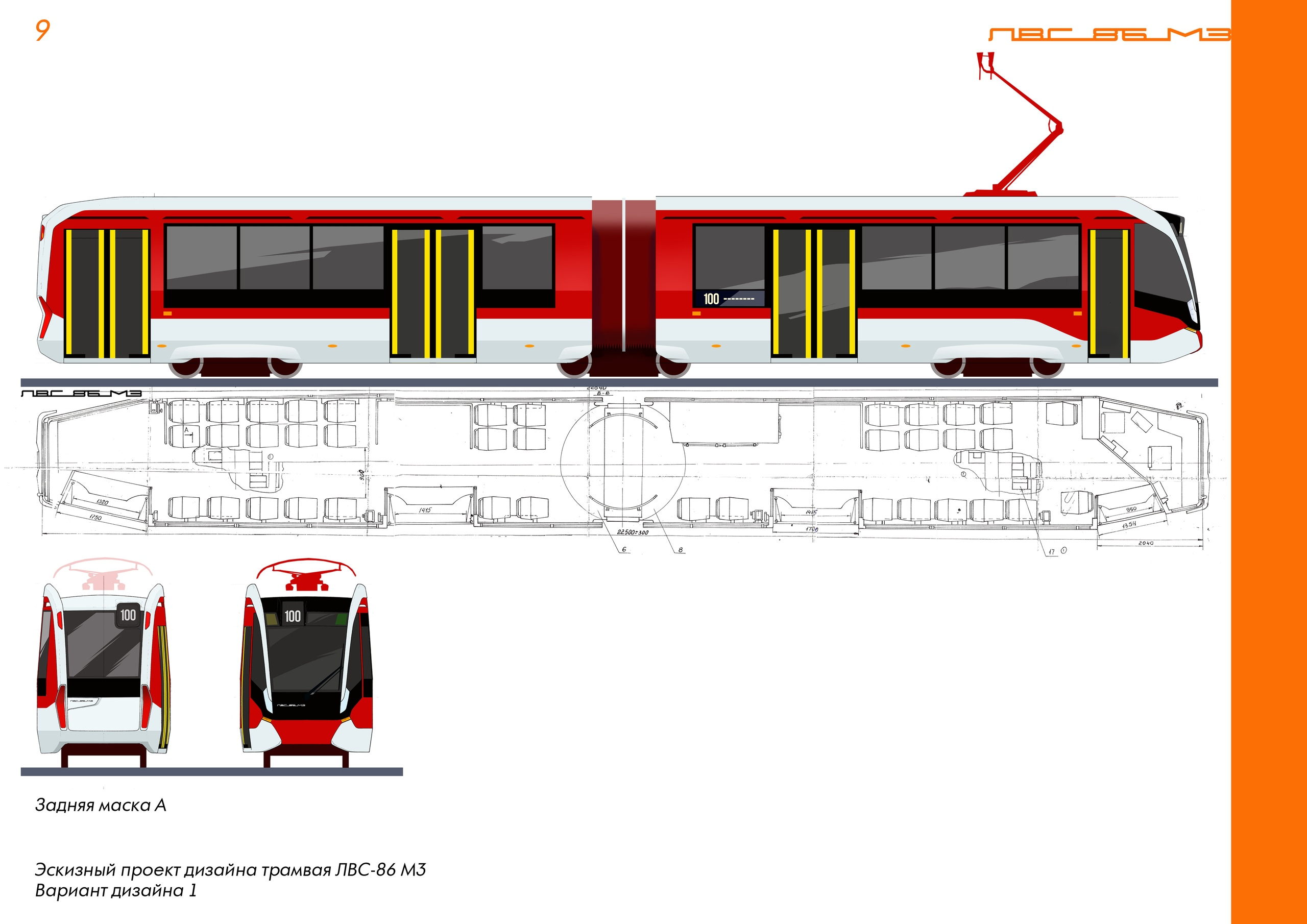

Вариант модернизации трамвая ЛВС 86. Вариант 1.

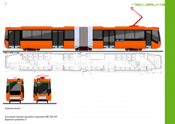

Вариант модернизации трамвая ЛВС 86. Вариант 2.

А почему во всех трёх вариантах модернизации ЛВС-86 не предусмотрена хотя бы частичная низкопольность?
Re: Общий топик о трамваях.
Михаил К писал(а):А почему во всех трёх вариантах модернизации ЛВС-86 не предусмотрена хотя бы частичная низкопольность?
Потому, что эта модернизация потеряла бы вский смысл. Цена выросла бы во много раз. ИМХО и эта-то модернизация не нужна. Нужны просто новые вагоны.
Неужели построить короткую низкопольную секцию и вставить посередине было бы дороже нового 3-секционника?

Меня больше смущает, почему на всех рендерах расположение сидений 1+1? Даже сейчас при КВР ЛВС-ов ставят 2+1.

MaksegZ писал(а):Неужели построить короткую низкопольную секцию и вставить посередине было бы дороже нового 3-секционника?
Ну тогда нужно и автономный ход предусматривать или второй пантограф, так как эту махину сломайся она, или застрянь на пересечке уже никто не толкнёт и не утянет.
Думаю стоимость ТАКОЙ модернизации будет сопоставима со стоимостью нового низкопольного одиночного вагона. Уж проще просто этот вагон будет к ЛВСу прицепить, чем в середину его вкорячивать.

мих1.т писал(а):Вариант модернизации трамвая ЛВС 86.
Нормальный только вариант 2, но выбирут либо убогонький вариант 1 либо блевотный вариант 3.
