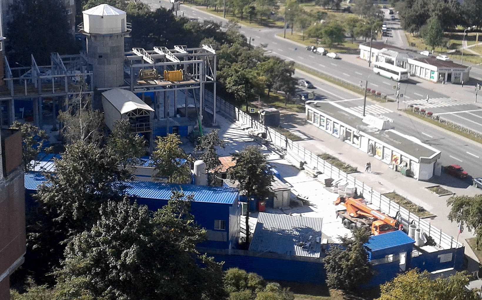

467-я шахта сегодня днём.

Вполне может быть. Сегодня проезжал по кольцу - у крана лежат сегменты разрезанного ротора. Значит практически всё разобрали и вытащили.
