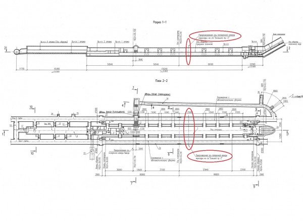

Кстати, а где и в каком виде там будет (и будет ли) задел для перехода на Кольцевую линию? Наклонник вроде будет прямо в центральный зал, с другого конца тоже планируется наклонник... лестница над путями?
Сообщения: 14736
Если Вы внимательно рассмотрите схему станционного узла в этом сообщении на 42-й странице, то легко найдёте ось поперечной камеры пересадочного узла (перспектива).
Вот, более крупно:

Сообщения: 1721
Станция метро: Приморская
Сообщение Manhattan »
в40, спасибо! Но мне вот непонятно, то что ось "предполагаемая" и то что на чертеже только ось а не сама поперечная камера, означает что сейчас ничего делать не будут? Или все же будет задел как на Адмиралтейской?
Сообщения: 14736
Сейчас - не будут.
На щите 680\1270
1310 было предполагаемое число колец, высчитанное по пикету.
