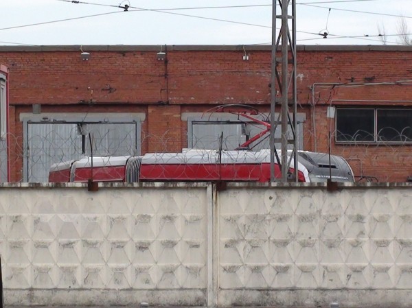

Как известно, ПКТС дал покатать Варяг. Вчера обкатывался по Просвету. Предположительно, по маршруту 58.
Сегодня замечен стоячим в СТТП.

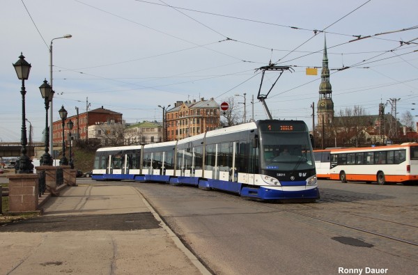

Вообще, интересно было бы прокатится на Škoda 15T1 ForCity Alfa Riga (см. фото). Все телеги общие. Самые первые - впереди всех. Т.е. отсутствует классический свес. По логике, такой вагон должен быть более устойчивым в кривых.
Сообщения: 14741
Re: Общий топик о трамваях.
Насколько я понимаю, главная цель такого расположения тележек - свести к минимуму вынос передней и задней секций в кривых. Он тоже есть, но весьма невелик.
в40 писал(а):Насколько я понимаю, главная цель такого расположения тележек - свести к минимуму вынос передней и задней секций в кривых. Он тоже есть, но весьма невелик.

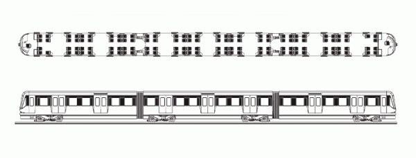

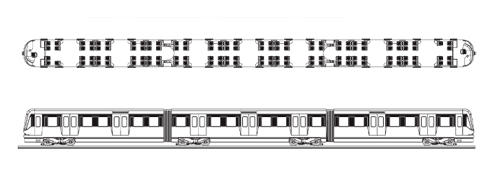

Вероятно, да. Но всё же интересно было бы проехать в кривых на этом вагоне.
Вспомнил, что был в Стокгольме. Вагоны там по своему устройству похожи на Чижика: двухосные крайние секции и 4-х осная средняя (см. фото). Правда, я там давно был (2013) и не обращал на это внимание. Но скорее всего бросков там не было. Иначе такой момент мне бы запомнился. Из Стокгольмского метро мне запомнилось только то, что оно одно из самых тихих, на которых я когда-либо ездил до сих пор. Поставил бы в один уровень с Лос-Анджелесским метротрамом.
