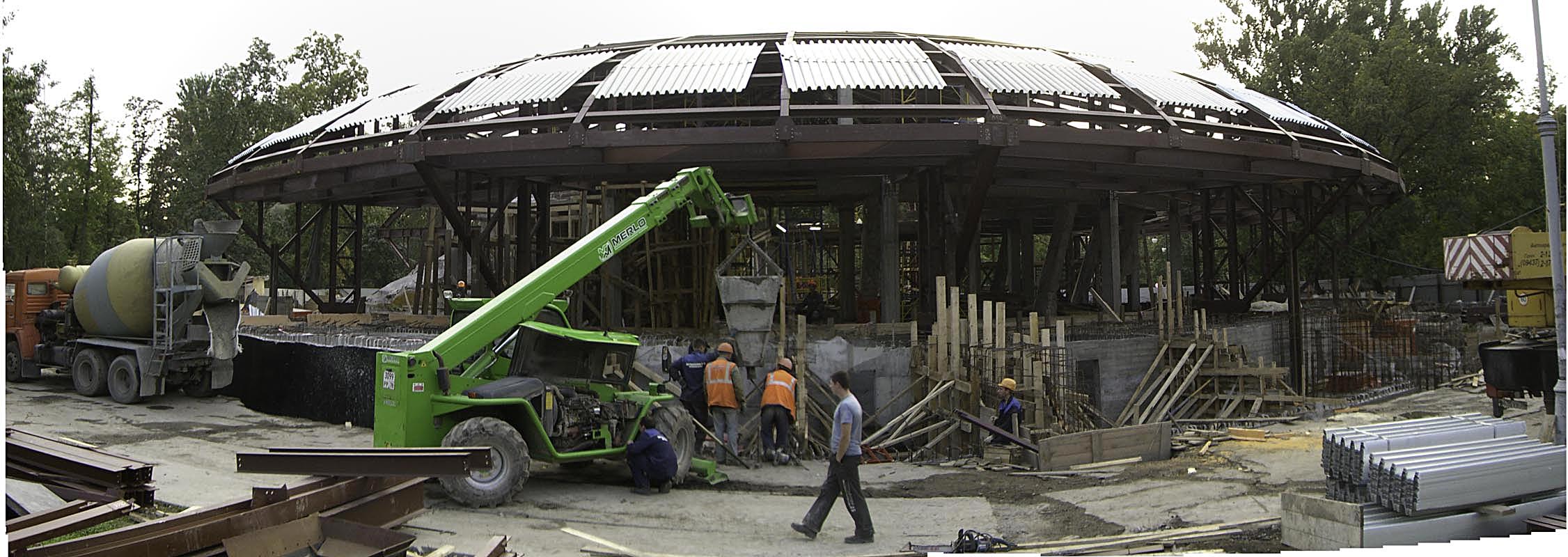

Вот смотрю и не понимаю, от остекления купола отказались и металлический шифер так и останется или это временно?
Re: Горьковская
Поскольку профнастил крашеный, он постоянный.

Сегодняшняя панорамка

Осмелюсь предположить, что профнастил - это опалубка монолитного перекрытия. Посмотрите, как данный вопрос решается на сооружении вестибюля "Звенигородской". Те же несущие металлоконструкции. Тот же профнастил. Только там уже бетон кое-где в перекрытие уложен.

Позволю себе засомневаться. А как они на такую поверхность зальют монолитный бетон? Обычно перекрытия, выполняемые с помощью профнастила и бетона строго горизонтальные, а тут всё элементарно стечёт. И в чём преимущетсво этого вестибюля перед старым, если по фото внутренние объёмы остаются в прежних объемах.

По-моему, он говорил о нависающем козырьке над стилобатом, под которым были установлены поддерживающие металлоконструкции.
Старый купол был достаточно тяжел, в первую очередь, из-за его большой толщины. Посмотрите на предыдущих страницах, как его распиливали на части - там это очень хорошо видно.
tu2-167 писал(а):И в чём преимущетсво этого вестибюля перед старым, если по фото внутренние объёмы остаются в прежних объемах.
А разве внутренние конструкции не разломали? И колонны, воспринимающие нагрузку от нового купола, забетонированы по наружной кромке старого фундамента, как раз там, где заканчивались входные ступени. Так что, площадь там, все-таки увеличилась. Конечно, хотелось бы побольше...

Такого умного слова, как стилобат он не произносил, а вот козырек они хотели убрать, но увидев толщину купола и его вес(фундамент просел на 20мм)
решили убрать всё одним махом.
