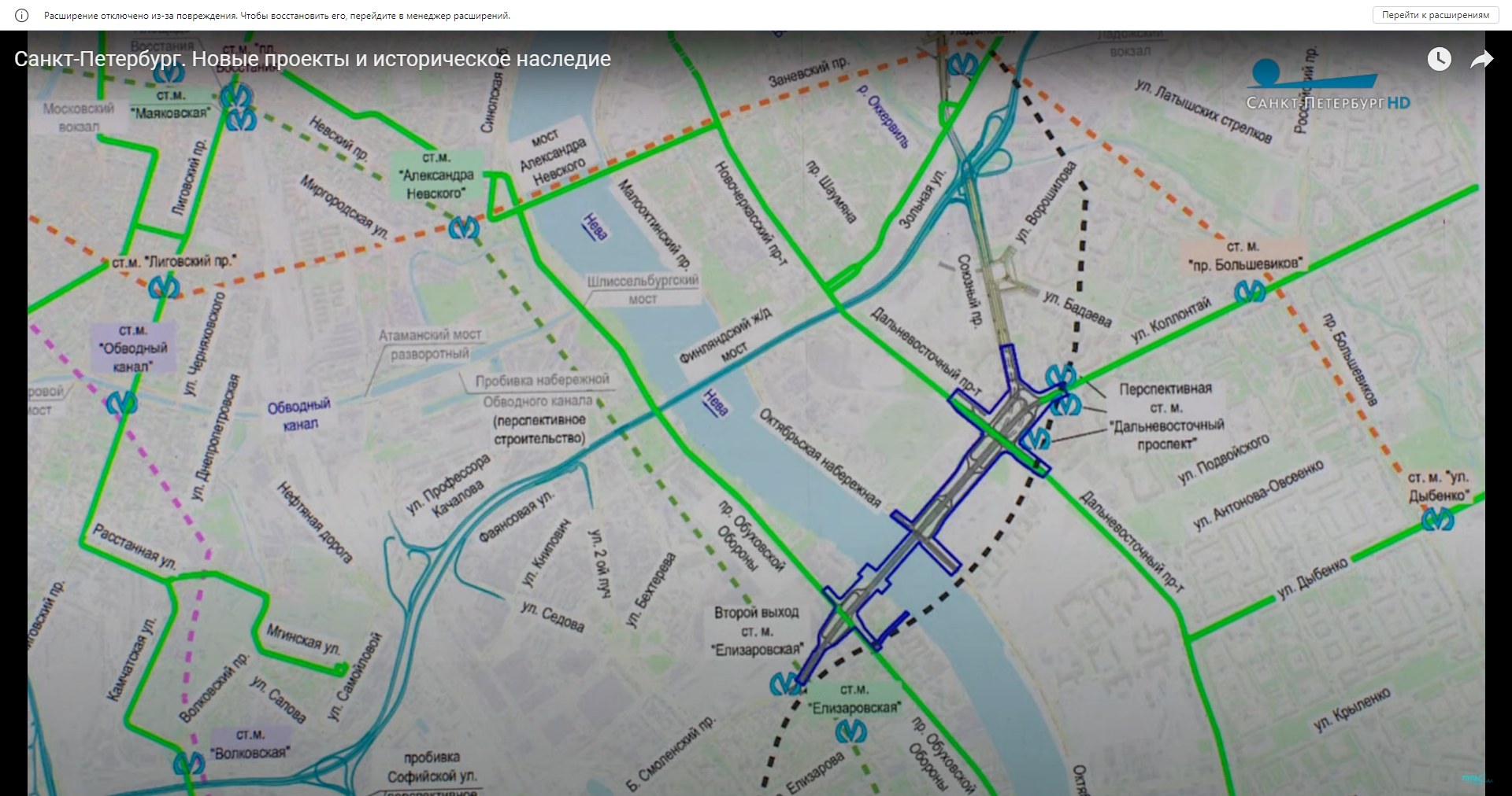

Alexsey
Сообщения: 899
Станция метро: Парк Победы
Re: Кольцевая линия. Общая тема
Сообщение Alexsey »
Интересный видеоролик был на канале Санкт-Петербург, про новый мост На Большом Смоленском, и новый терминал ВСМ. В конце ролика интересная схемка с перспективной станцией Дальневосточный проспект. Ее расположением.
