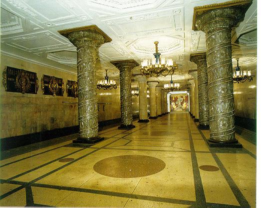

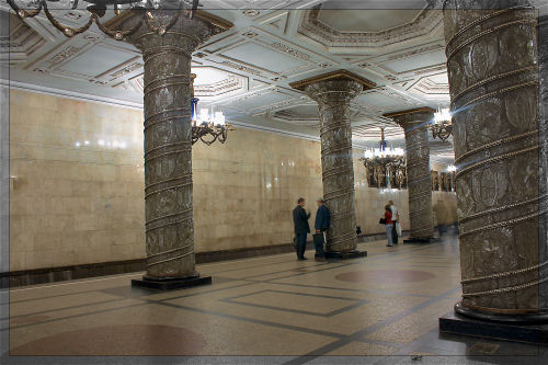

Что касается пола, то в начале 2000-х (или когда там делали новый пол) капремонт произвели неважно. Например, если раньше на полу были выложены ровные круги, то теперь, в эпоху нанотехнологий, когда искусство вытачивания из гранита (или даже мрамора) плавных форм утрачено, мы имеем вместо наливных кругов гранитные многоугольники. Старый рисунок повторен лишь приблизительно.
Было

Стало

Да, по сравнению с качественным ремонтом полов на "Пушкинской" (со сложным волнообразным орнаментом), данный "ремонт" полов не выдерживает никакой критики.

Раньше пол был не "асфальтовый" а "мозаичный" т.е. делается раствор их цемента, мраморной крошки и красителя, по полу устанавливаются "стеклянные жилки" (полоски стекла) или латунные полоски чтобы разделить участки пола разного цвета. затем в полученные квадраты укладывают раствор и после затвердевания шлифуют специальной шлифмашиной с большим количеством воды. Получается цветной пол в точечку :)

Такие полы называются наливными. Смотрятся очень красиво. Можно создать практически любой орнамент. Но их самое слабое место - быстрое стирание (мрамор достаточно мягкий камень).
