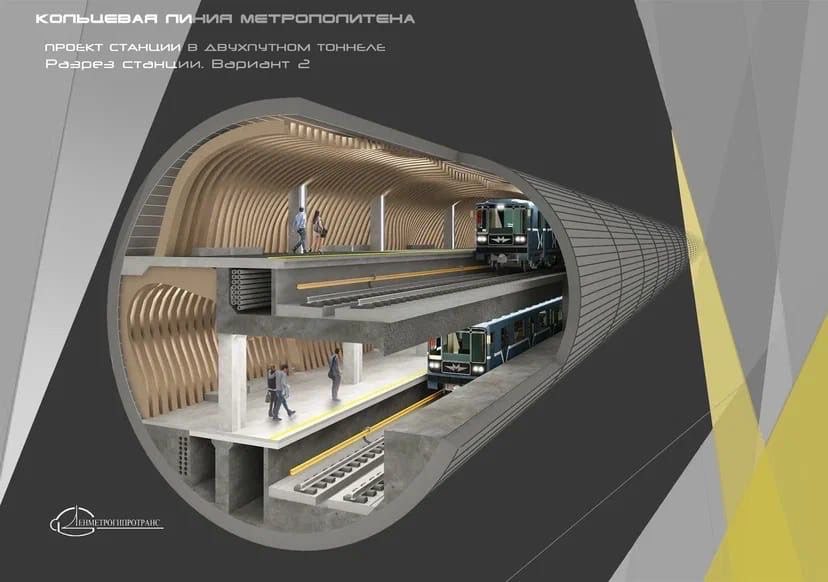

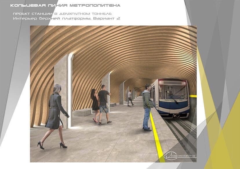

Влажные фантазии ЛМГТ на тему Кольцевой.
Насмотрелись на Барселонскую L9/L10 и понеслась.
- Сообщения: 1962
Re: Кольцевая линия. Общая тема
Так кажется или тут совсем низкий потолок.
Не стоит всерьёз это воспринимать. Я подобное воспринимаю как детский рисунок.
Если станция когда-то и будет создана, то проект много раз успеет поменяться, и уж точно не будет таким как на этом рисунке)))
Вероятно, было задание - создайте какой-нибудь дизайн-проект кольцевой линии. Создавать не из чего. Вот и придумали, что было под руками
Там ещё и московская схема разлиновки дверей на номерном)
Да и само наличие номерных вагонов и тем более НеВы на КЛ, весьма вероятно, что из области фантастики.
Это же сколько потребуется ручного труда, чтобы создать в двухпутном тоннеле все эти внутренние конструкции!
Механизированная проходка тоннеля диаметром 12-14 метров - это ещё не метро, а всего лишь пустая труба.
Такое впечатление, что современные конструкторы вообще не задумываются над тем, как всё это можно реализовать на практике. Главное - нарисовать красивую картинку на компьютере для презентации.
Если раньше для ускорения строительства метро старались по-максимуму использовать сборный железобетон, то сейчас наблюдается обратная тенденция - максимум монолита. А в условиях замкнутого пространства тоннеля это практически всё вручную.
Хорошо, а сколько ручного труда при проходке станционных тоннелей? Сколько осадок это создает. Опять же те же внутренние конструкции на всех станциях монолитные. Особенно блоки служебных помещений и ТПП, там все это присутствует в самых разных формах.
Понятно что это только идея еще. Продвигалась еще с 2013 года применительно к московским новым линиям. Когда будет реальный проект защищенный в экспертизе, тогда конечно другой разговор.
Если говорить о высоте - то по сравнению с привычными пилонниками д8,5м высота получится ниже, теснее что-ли. Но в пределах норм.
Во во. Как то перекрытие наклонного хода до сих пор монолитное, а не сборное.
Проходка НХ и шахт тоже всё ручками.
Сборный железобетон использовался только на колонных стациях, потому что без него там никак.
В ограниченных объёмах проще работать с арматурой и бетононасосом, чем волохать плиты и колонны.
Бетононасос - это уже не совсем ручки. И 12-14 метров - не то, что бы такое уж замкнутое пространство.
И километры одинаковых конструкций просто кричат о какой-нибудь механизации / автоматизации. От какой-нибудь скользящей опалубки до 3d принтеров и роботов - сварщиков.
