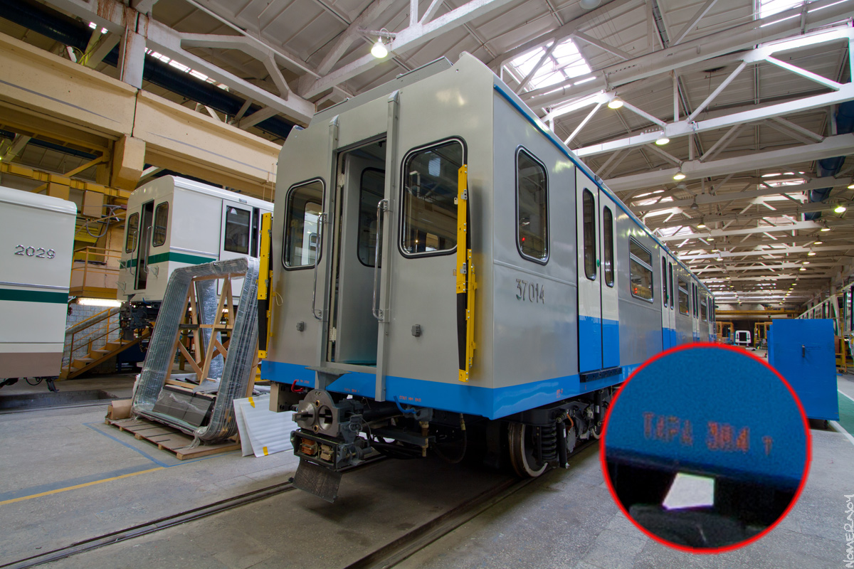

Re: 81-780/781 «Ладога»
Создатели сайта заблуждаются или это из серии: «левая рука не знает, что делает правая рука».
Не буду голословным, завод «Метровагонмаш» 2012 год.
37014
37014
Чем вас смущает фотка с завода «Метровагонмаш»? Или на линиях в Москве вагоны теряют массу? :fool:

Сообщения: 5172
Это уже тара Ладоги.
Будем оспаривать еще?
Фотографии взяты из контакта.
