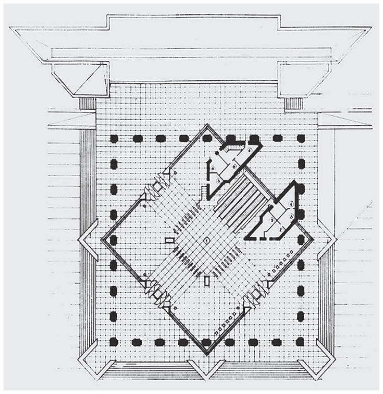

Наподобие такой, например. Нашёл в книге «Петроград. Ленинград. Санкт-Петербург. Архитектурно-строительные уроки»

«Крестовский остров», наземный павильон, страница 210. а что в нём несбывшегося?

Всё в нём сбылось, да. Просто не мог никак найти в своей коллекции чего-нибудь подобного по степени вкладываемых усилий и одновременно несбывшегося (из нового, чтобы не повторяться)

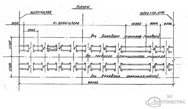

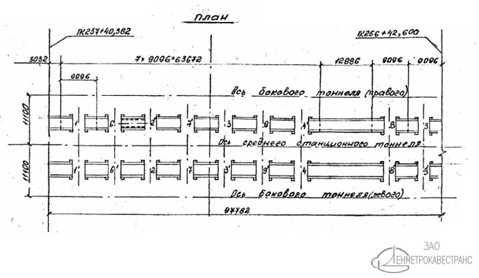

Заодно поинтересуюсь близким по теме вопросом, чтобы не плодить сообщения: на Спасской между лестницами к переходам на Садовую и выходу два прохода с более узкими пилонами по сравнению со всей остальной станцией. Чем это было обусловлено, и почему, раз уж взялись сокращать число проходов, не оставили там один?

В первоначальном проекте (примерно до 2004-го года) планировалось по 7 проёмов с одной стороны от лестничной камеры выхода и по 2 с другой. Расстояние между осями проёмов было по 9096 мм. Однако позже вместо 7 проёмов решили сделать 5, расширив пилоны до 13644 мм. С другой стороны привязка проёмов зависела от положения лестничных камер, так что расстояния не поменялись. А один проём вместо двух там был бы полным безумием.
Первоначальный вариант расположения проёмов:

Кстати, какой был диаметр центрального зала до изменения проекта? Есть просто сомнения, что он тогда предполагался таким же тесным, да и проходы уж больно длинные…
