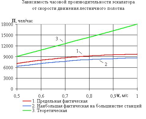

Исследования СКБЭ

2 mishka
2 Iona
И.В.Сталин в своё время говорил, что не важно, как проголосуют депутаты. Важно, кто будет считать голоса...
Все эти исследования и графики во многом - искусственные и подгоняются под требуемый результат. Под ту идею, которую преследует Заказчик.
1. Я уже говорил, что пассажирам не удобно становиться на каждую ступень (в силу физиологических характеристик человека), поэтому наиболее удобный вариант - через одну ступень (независимо от того, в каком режиме работает эскалатор - на спуск или подъём). А нас всё время при проведении исследований пытаются утрамбовать тонно-километрами.
2. При работе эскалатора на спуск, как правило, пассажиры становятся с правой стороны, а левая сторона остаётся свободной для прохода (независимо от скорости движения эскалатора), пока на левый край не встанет какой-то "тормоз", который будет сдерживать поток проходящих слева пассажиров.
3. При работе эскалатора на подъём пассажиры становятся в большинстве случаев или по два человека через одну ступень, или по одному на каждую ступень в шахматном порядке (опять же, в силу физиологических характеристик). Вверх по эскалатору пешком практически никто не поднимается, за исключением отдельных индивидуумов.
Так вот, логика мне подсказывает, что при работе эскалатора со скоростью 0,75 м/с в единицу времени на станцию спустится гораздо меньше пассажиров, чем при скорости 0,91-0,94 м/с. Просто из-за того, что число ступеней в эту единицу времени, вышедших из-под гребёнки под загрузку будет меньшим. На подъём - аналогично. За единицу времени число ступеней (в среднем по 1 человеку на ступень), прошедших снизу вверх со сокростью 0,75 м/с будет меньшим, чем при более высокой скорости. Следовательно, поднявшихся пассажиров тоже будет меньше.
Все эти разговоры и исследования относительно пропускной способности начались после того, как метрополитен начал на всём экономить. В том числе и на ремонтах. Ведь чем меньше скорость - тем меньше пробег эскалатора. Если эскалатор остановить - пробега вообще не будет, а пропускная способность останется...

Вот этот график - это общее интегральное из всех исследований.
Исследование было действительное большое. Сейчас таких уже не делают. С анализом все предыдущих и зарубежных исследований.
Был подсчет на разных станциях в режиме реального метрополитена, были испытания с курсантами.
Также были подсчеты теоретические, исходя из среднего веса пассажиров и коэффициента заполняемости. И они совпали приблизительно с "наибольшей фактической".
Разница в пропускной способности есть летом и зимой. Разница есть в зависимости от состава пассажиров (молодежь на матч едет или ветераны с концерта идут). Все это было выявлено. И отмечено. Кстати, если все начнут идти по эскалатору - то пропускная способность резко возрастает.
Факт остается в том, что реально в условиях метрополитена при скорости 0,75 м/с максимальная пропускная способность составляет где-то 8-9 тыс. пас/час. А реально толкучка перед входом уже там, где этот показатель больше 5-6 тыс.
При скорости 0,94 м/с максимальная производительность составляет 9-10 тыс. пас./час. А давка возникает при тех же тысячах.
Таким образом, время толкотни внизу будет такое же, но приедете наверх вы безусловно чуть быстрее.
Что касается спуска, то результаты те же. Как раз за счет того, что кто-то стоя едет половина пассажиров а вторая идет, но идущих меньше. Толкучка же перемещается просто к турникетам.
Важно следующее! 1. КПД эскалатора (затраты электроэнергии на кг мяса) при таких скоростях одинаков, так как потери возрастают. То есть деньги те же в расчете на 1 пассажира. Но в общем выражении затрат электроэнергии больше при том же КПД.
2. Увеличенный износ. Вроде бы никому не нравятся ремонты на Спасской. А суть та же - при большой скорости - большой износ и большая частота ремонтов. Просто для ЭТХ оптимальная скорость 0,2-0,3 м/с. А для тоннельных эскалаторов 0,75 м/с. При 0,94 м/с возникают виды износа, не характерные для меньшей скорости. В том числе усиливается волнообразный износ направляющих и резко увеличивается износ шарниров цепей. А вопрос их смазки в метро до сих пор по человечески и современно не решен.
Вобщем затраты больше на ремонт. Закрытие чаще.
3. При большей скорости действительно больше травм и падений. Особенно проблемно для стариков и детей запрыгнуть-спрыгнуть. Да и вероятность поломки (например, ступенки) выше. Так как динамика выше.
Вобщем, это действительно оптимальное решение. Выстраданное десятилетиями.
