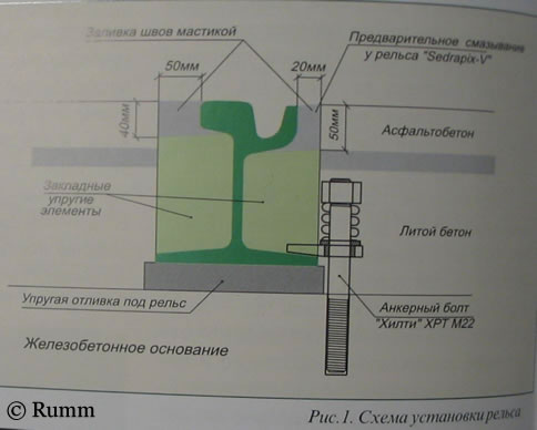

Какие, какие :mrgreen: :mrgreen: :mrgreen: Бесшеечеые :mrgreen: :mrgreen: - те, которые в бетонные плиты на резинку кладут - http://tram.ruz.net/faq/r/rels/ . Полагаю, что есть - там, где пути по новой технологии уложены - Литейный, Пл.Труда, возможно, Средний пр. и др.

Все пути уложенные в питере на бетонном основании сделаны по технологии "Петербург-Дорсервис" и немецкой фирмы "SGT-Plan".
И никаких безшеечных рельсов не используется.

С нашими грунтами бесшеечный рельс невозможно применить + на перекрестке, поперечное автомобильное движение выбъект эти бесшеечные рельсы нафиг. А резинки сгниют от соли за одну зиму.

Тэээкс.... Как говаривал Карлсон, продолжаем разговор - теперь насчет резинок. Я как то до сих пор в эту тему не вникал, но точно знаю, что по крайней мере на Пл.Труда и возможно на Литейном, резиновые прокладки тем не менее используются. На Пл.Труда - сам видел :mrgreen:

Я чо-то не врубаюсь. Поясните-ка. Причем тут грунты, если под ним ж/б? И на перекрестках-то наверно придумано как усилить крепление, если вообще оно требуется.Rumm @ 25.2.2006, 23:07 писал(а):С нашими грунтами бесшеечный рельс невозможно применить + на перекрестке, поперечное автомобильное движение выбъект эти бесшеечные рельсы нафиг. А резинки сгниют от соли за одну зиму.
