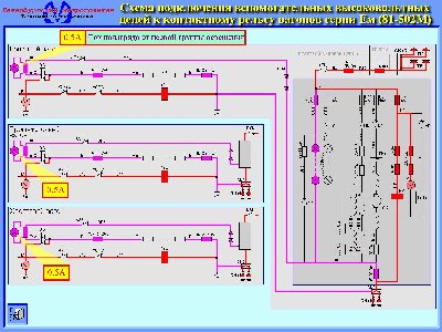

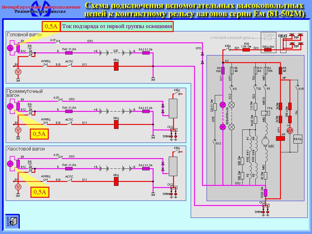

не знаю - не знаю.. читаю схему версии 2006 года, вагон Ем (81-502М)
Смотрите сами:
Схема подключения в/в вспом. цепей вагона Ем (147 кБ, 1024х768)
Сообщения: 4100
Ааа, так это Ем после КВРимеешь в виду. Да, там действительно итальянский используется.
