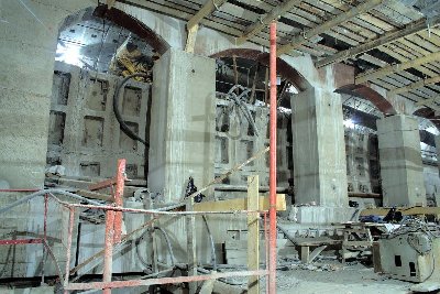

Нормально. Свод пониже и нет подплатформенных помещений. Придётся БТП по московскому типу делать.

Собственно, а какие помещения должны быть обязательно на станции?
Например - почему всё силовое хозяйство не оставить на поверхности? Неужели лишние полсотни метров провода (по вертикали) критичны?
А под остальное - сделать сбойку между боковыми СТ под НХ, можно с обоих сторон...

Хм ... надо поискать ТЗ на станцию глубокого заложения ....
Но так достаточно много .... от аппаратных АЛС/АРС и кросовой связи до помещений дежурной и кладовки под швабры + два кабельника + сам проход + такие мелочи как санузел и медпункт . И на все помещения надо соблюдать положеный ГОСТ на площадь итп ....
ЗЫ - насчет полсотни метров ... хм согласно ГОСТам ... там не полсотни метров будет а за несколько десятков киллометров.... (я уже молчу как их до поверхности дотянуть) просто как пример каждая СТП должна быть обеспечена питанием как минимум от трех независимых источников питания из которых два обычно (кроме конечных станций) это соседние станции .... автоматом это сразу более десятка кабелей от соседней станции .... ну итд итп .....

На станции много техпомещений - раздевалки, кладовые, кроссовые, блок-пост, линейный пункт может быть. И СТП, там тоже много помещений, трансы, выпрямители, аккумуляторная. Всё наверх не вытащить, а СТП вообще должна быть именно внизу, силовые кабели тянуть по эскалаторному тоннелю опасно и подключаться фидерные зоны должны напрямик. В Москве кста строят отдельные БТП - блоки технических помещений.
