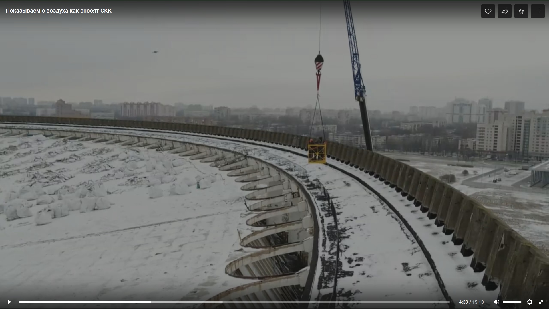

Вообще-то люлька на стреле крана - тоже грубейшее нарушение ТБ.

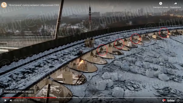

Причём только в той части здания, где перепиливают ванты (которые необходимо было срезать строго с противоположных сторон поштучно, не подряд).
Кстати, по плану (не проекту, его не было) под крышей должны были стоять временные поддерживающие конструкции. Да и на крышу был ещё месяц отведён. Кто же знал, что эти уроды решатся на ТАКОЙ способ.

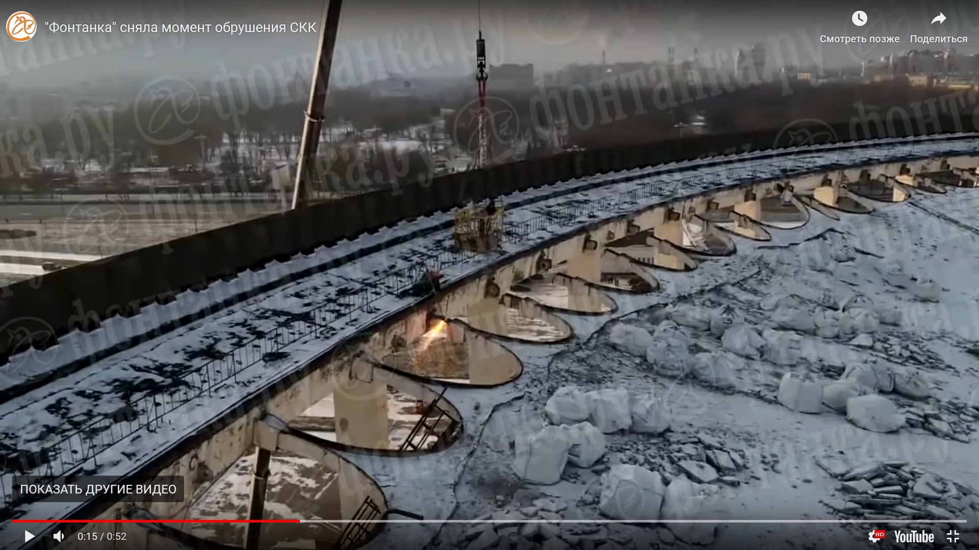

Самоубийцы! На фото можно заметить, на какое расстояние разошлись разрезанные узлы крепления под воздействием собственного веса кровли ещё до обрушения (я их выделил цветом). Неужели кто-то надеялся, что огромная кровля будет висеть в воздухе до тех пор, пока не срежут последний узел?

Странно, почему рабочий в этот момент работал без страховки, учитывая, что за час до этого он работал со страховкой. И почему напарник это не проследил? Да и люлька почему-то была далеко от места резки.

Ещё интересный факт из видео: бетонное "кольцо" одновременно повело в разных направлениях: болваны оставляли одно из десяти креплений нетронутым* (надеялись что это подстрахует?) и когда последний вант оборвался, то крыша, под тяжестью мешков, пошла вниз (первым падает именно пролёт с грузом), а оставленный "промежуточный" вант (на видео с падением крайний справа вдали) сыграл как пружина и, лопнув, оттолкнул свою часть кольца наружу. Трещина от скрутки прошла ровно под погибшим.
