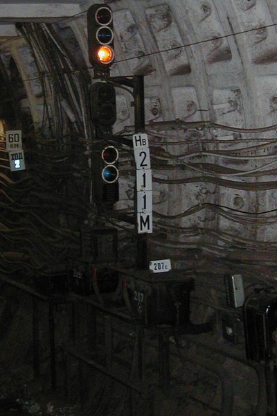

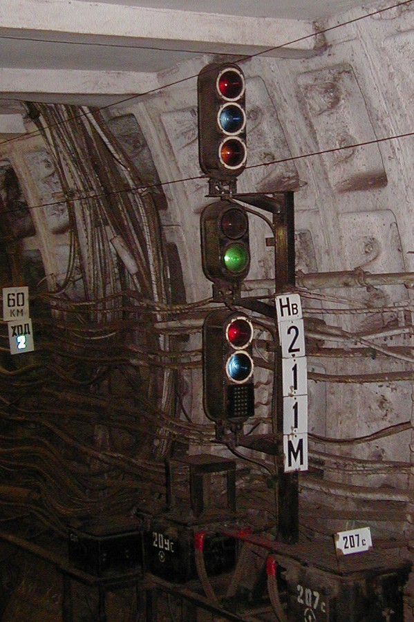

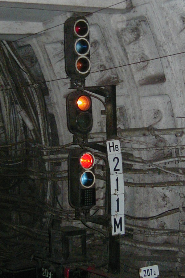

Светофор на Невском
Вот этот светофор. Сфотографировал его в 2001 году.
Горит зелёный сигнал:
Горит красно-жёлтый сигнал:
Горит жёлтый сигнал:
ЗЫ. Кто в ИСИ хорошо разбирается, подскажите, пожалуйста, нижний белый (ПС) и верхний (маневровый) зачем выведены на отдельные лампы? Из тех же соображений безопасности, по которым разделены жёлтый от КЖ и жёлтый разрешающий? Или есть другие причины?
