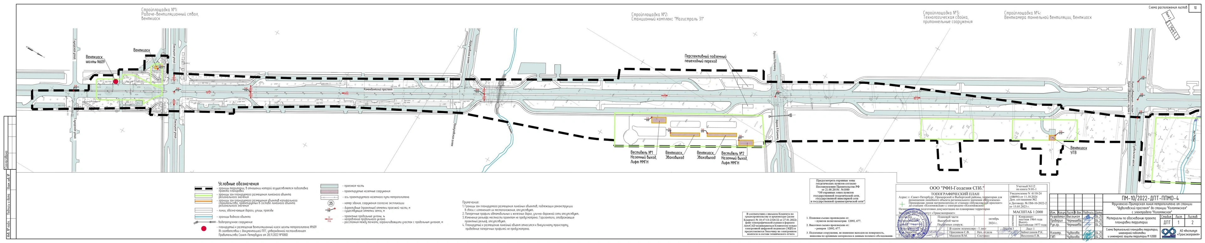

Re: Приморский радиус. "Шуваловский проспект"-"Коломяжская"
Т.е. на Беговой невозможность интеграции в сущ подземный переход объясняли его несоответствием требованиям метро, а тут решили просто по приколу это повторить. Про выходы на 4 стороны перекрёстка уже видимо можно забыть навсегда, как о знаниях давно ушедшей цивилизации.

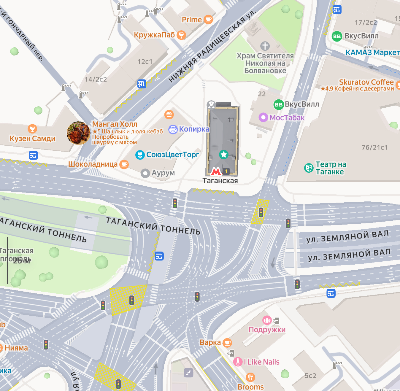

Объём работ для строительства тоннеля в 4 полосы для Комендантского пр. примерно будет равен объёмам работ по строительству перехода с выходами на все 4 стороны площади и подключенному к вестибюлю.
Остановки располагаются прямо у метро вдоль дублёров как в Москве. Только тут полос надо меньше. Да ещё надо учесть объём бетонных работ которые при строительстве перехода нужны на 100% сечения на всю его длину.
А автомобильному тоннелю нужно перекрытие только непосредственно над пересекаемой улицей это всего метров 15 считая тротуары. В остальной части это рампы на которых перекрытие не устраивается.
Перекрытие самая сложная дорогостоящая конструкция и перехода и тоннеля. Только в тоннеле его нужно на порядок меньше при абсолютно одинаковых характеристиках.
