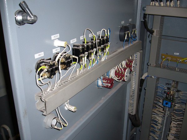

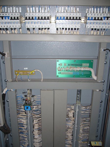

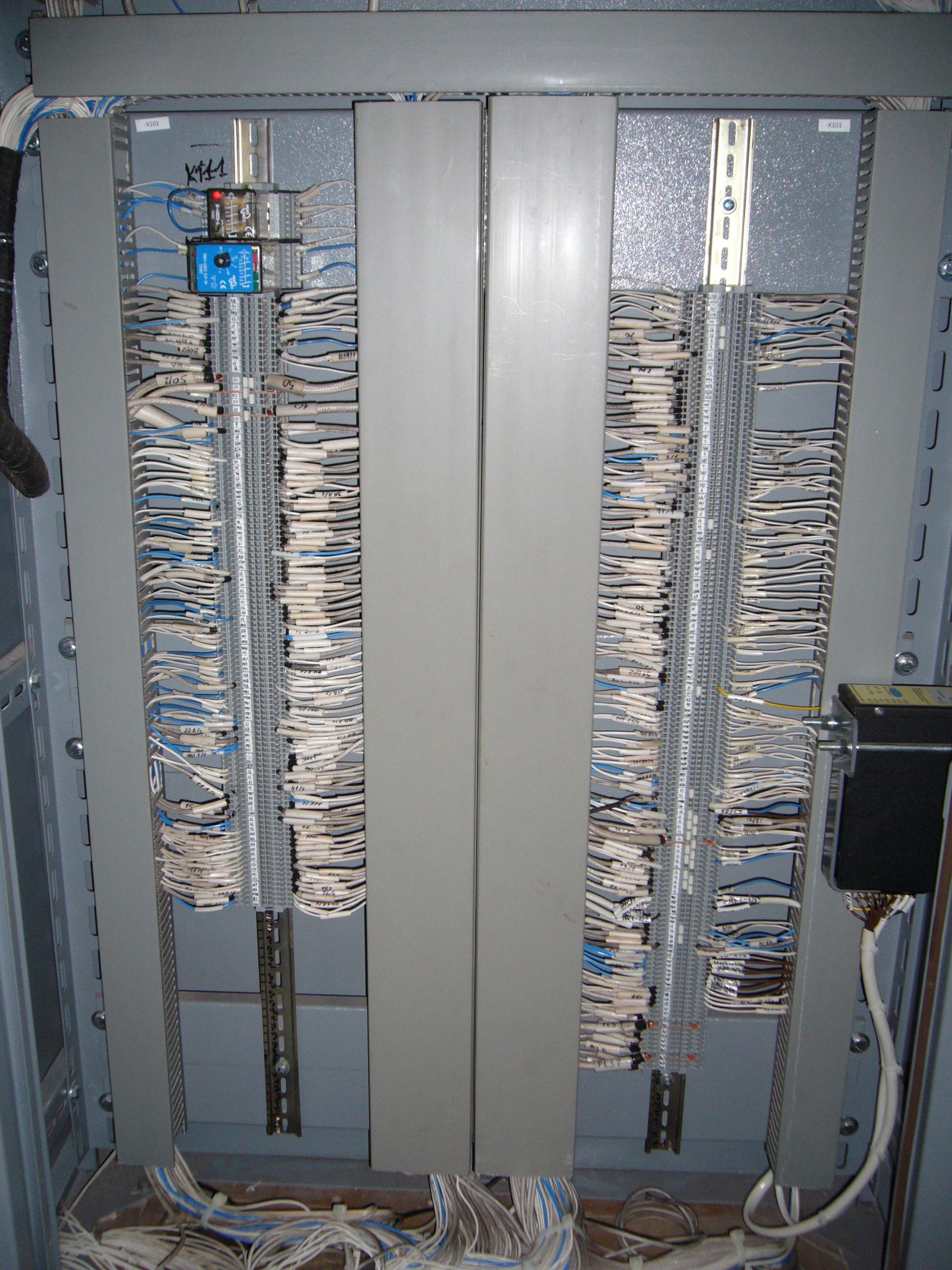

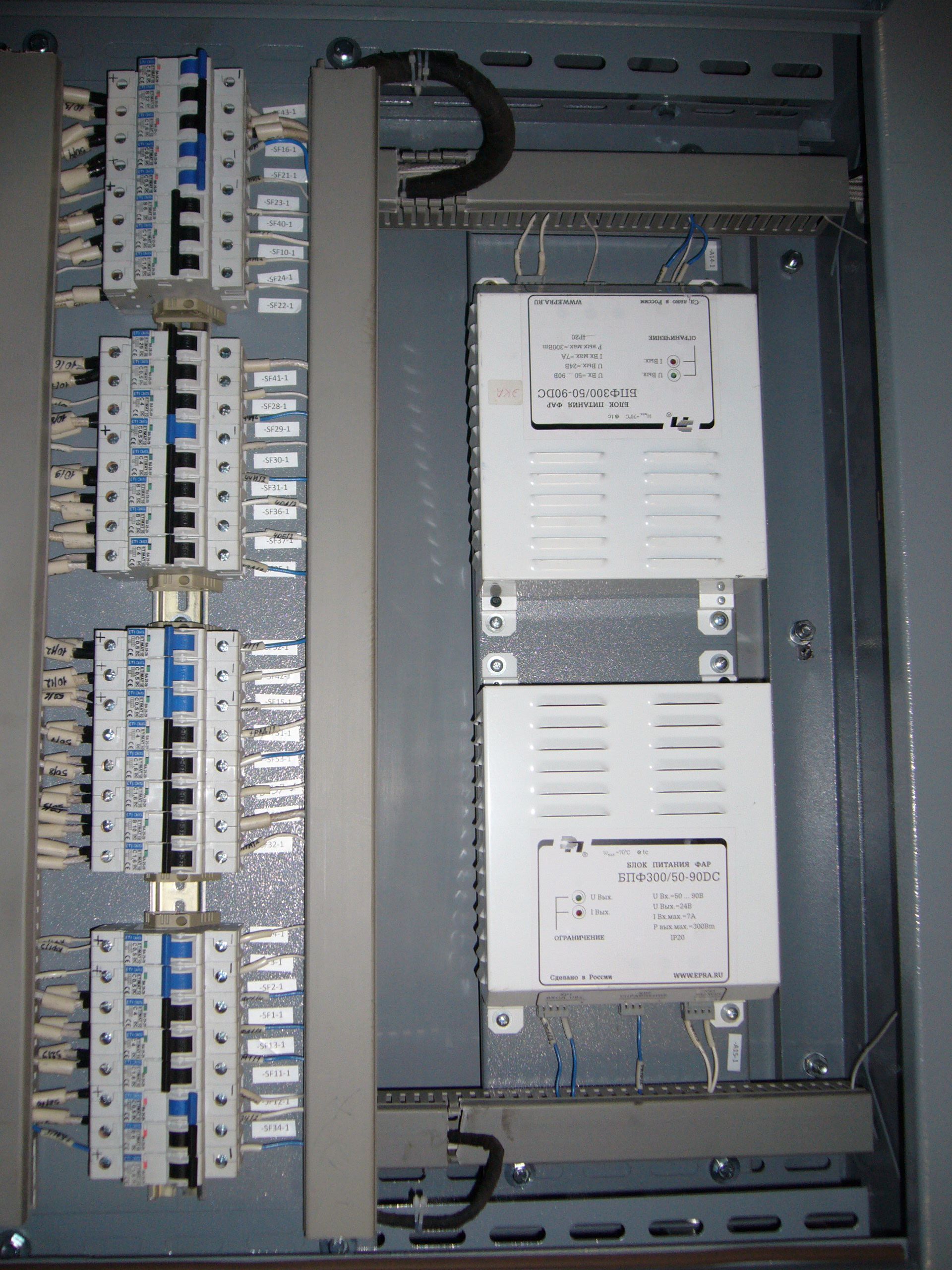

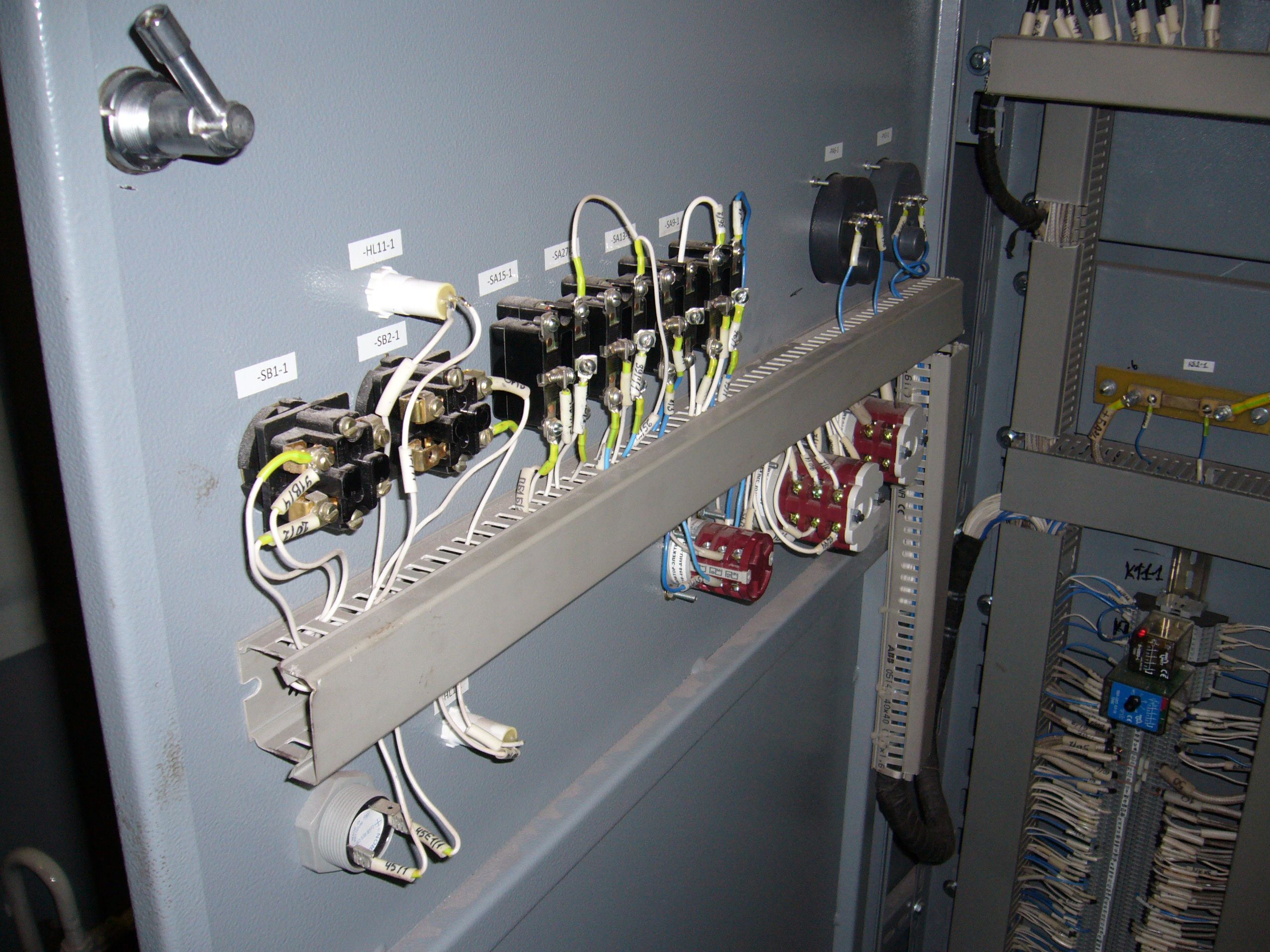

tu2-167 писал(а):Просить фотку ВВК внутри даже страшно, думаю что там привычные нам непонятные хвосты проводки, криво посаженные контакторы и автоматы
Там не настолько все ужасно (если речь о шкафах):

agel81 писал(а):Там не настолько все ужасно (если речь о шкафах):
Ну это не ВВК, вроде бы, а какая-то слаботочка. Колхозом всё равно попахивает
Ну кембрики с цифрями это понятно. Термоусадочных кембриков и пластиковых цифр-меток ещё в РФ не изобрели. Всё по-советски надёжно. Я не удивлюсь даже, если все провода пропаяны, так как на нормальные наконечники также вряд ли разорились. Отлично выглядят и кривые бумажки с надписями автоматов. Знаки "+" на автоматах...
Хорошо, что бахромы явной нет. Ура, сборщики автоматики открыли для себя кабель-канал. Ну почему надо переломать зубья гребёнок кабель-каналов, если в них даже провод в этом месте не выходит? Да, могло быть намного хуже.
Спасибо, что чисто, в отличие от кабины.П.С. Да, я придираюсь. А что делать, когда речь о ТАКИХ деньжищах.
