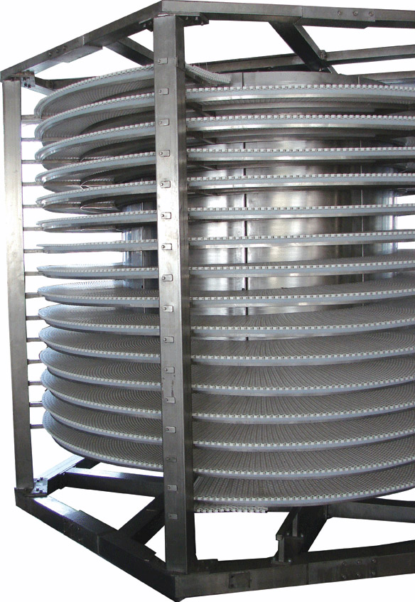

Полный бред. Если попытаться построить спиральный траволатор по представленной схеме - получится гигантская мега-конструкция.
Небольшой офф, он же ликбез. В пищевой промышленности спиральные конвейеры широко применяются для заморозки в потоке. Т. е. в большой квадратной морозильной камере располагается такая конструкция. Замораживаемый продукт попадает на ленту и ползёт на ней по спирали через всю камеру. Так вот, при скорости ленты, вполне сопоставимой со скоростью траволатора, время заморозки до выхода из камеры исчисляется десятками минут и часами! А размеры такой спирали при расстоянии между витками по высоте сантиметров десять-пятнадцать - метра два-три в высоту и метров четыре-пять в диаметре!
Глубина залегания станций питерского метрополитена - соответственно высота подъёма/спуска - десятки метров. Расстояние между витками по высоте, чтобы на нём можно было стоять в полный рост, комфортно и безопасно - пара-тройка метров. Несложно при этом представить, каков должен быть радиус окружности, чтобы соблюсти необходимые нормы уклона ленты. Как минимум - десятки метров! Представьте себе такую шахту - десятки метров глубиной и несколько десятков метров диаметром! Длина ленты при этом будет исчисляться сотнями метров, если не километрами. Т.е. спуск по нему при стандартной скорости движения займёт не минуты а часы! :D
И, наконец, эту махину ещё нужно будет привести в движение. Никакой движок в одиночку это не потянет, нужна целая система работающих синхронно приводов.
О надёжности же подобной конструкции вообще говорить не приходится. Применительно к используемым промышленностью - транспортная лента имеет свойство со временем растягиваться, периодически слетать с роликов и т.д., при этом ремонт с поиском дефектных участков нередко затягивается не на часы, а на дни - при полной остановке технологической линии.

Во-первых, я написал выше, что это лишь идея, которая может быть плохой или хорошей. Когда предпринимается мозговой штурм, то любые идеи допустимы.
Во-вторых, Ваши утверждения голословны. Давайте попробуем представить. Я попытался прикинуть, какой угол наклона может быть у винтового траволатора при радиусе 2 м (1 м --- лестничное полотно, другой метр --- на всякие движущие механизмы) и шаге между витками, или, как Вы это называете, высоте между витками, 4 м (3 м, чтобы стоять в полный рост, плюс 1 м толщина самого траволатора). Угол наклона рассчитываем по формуле: arctg(H/(2*Pi*R)), где arctg = арктангенс, H = шаг между витками, а R = радиус цилиндра, в котором заключён траволатор. Нетрудно посчитать, что при заданных параметрах угол наклона будет равен 0,3 радиана, или 18 градусов. Учитывая, что обычно угол наклона эскалатора равен 30 градусам, 18 градусов вполне приемлемо.
В-третьих, объём наклонного хода такого винтового траволатора при глубине 50 м должен составить примерно 630 кубометров. Для сравнения при той же глубине и диаметре наклонного хода (НХ) 10,5 м, длина НХ должна составить 87 м (напомню, угол наклона равен 30 градусам), а объём НХ --- 7500 кубометров, т.е. в 12 раз больше, чем у одного НХ для винтового траволатора. Конечно, одним траволатором не обойдёшься. Но даже если бы их было, например, 4, то их общий объём был бы около 2500 кубометров, т.е. всё ещё в три раза меньше, чем объём НХ под 4 эскалатора.
Что Вы скажете на подобные выкладки? Только, пожалуйста, без слов "бред" и "чушь". Я не сумасшедший. Просто хочется узнать мнение сведущих в данном вопросе людей.

Вы не учли, что угол наклона ленты такого траволатора будет различным около "сердцевины" и около наружной стенки. При Вашем предложении с радиусом "сердцевины" 1м, по Вашей же формуле угол наклона у сердцевины будет около 32 градусов. А поскольку, напомню, у траволатора не ступени, а поверхность без резких перепадов, то на такой ленте устоять будет проблематично, не говоря уже об инвалидах в колясках...

Не буду опускаться до обсуждения чьего-либо уровня. :) Если Вас смущает моё личное мнение относительно предложенной конструкции (а не чьих-либо слов), готов принести свои извинения за некорректную формулировку. Вместе с тем, остаюсь при своём мнении относительно сути вопроса - как человек, немного знакомый с подобными системами на практике - по жизни, а не по Яндексу.
Теперь по делу. Если не ошибаюсь, максимально возможный по нормам безопасности угол наклона горизонтального траволатора составляет 12 (двенадцать) градусов. Если нужно больше - делается эскалатор с горизонтальными ступенями.
Не знаю, на основании каких рассуждений Вы могли придти к выводу об угле наклона траволатора в 18 градусов при шаге в 4 метра и радиусе в 2 метра. Не буду давать им какое-либо определение, тем более вдаваться в пространные математические расчёты. Просто на минуту представьте себе цилиндр диаметром четыре метра со шнеком внутри с шагом витка 4 метра и внутренним диаметром 2 м. Это уже не траволатор, а винтовая лестница. Причём очень крутая лестница. Для наглядности могу рекомендовать посмотреть, к примеру, на шнек от мясорубки – там примерно те же пропорции….
Кстати, по приведённой Вами же ссылке есть очень хорошая иллюстрация:
Представьте себе наклон ленты в 12 градусов и маленьких человечков на ленте… :)
