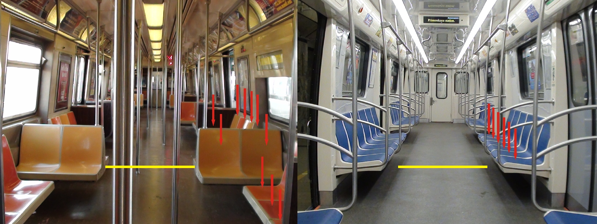

am3plus писал(а):из-за "эффекта бочки" оно кажется гораздо меньше
Есть мнение, что прототипом Яузы (а позже Охты) - были вагоны R46 Pullman (тут: https://en.wikipedia.org/wiki/R46_(New_ ... Subway_car) ), середины 70-х годов выпуска. Однако, умело воспользоваться копированием "бочковатых" и "ромбовидных" кузовов не смогли. Ведь смысл таких кузовов именно в планировке сидений.

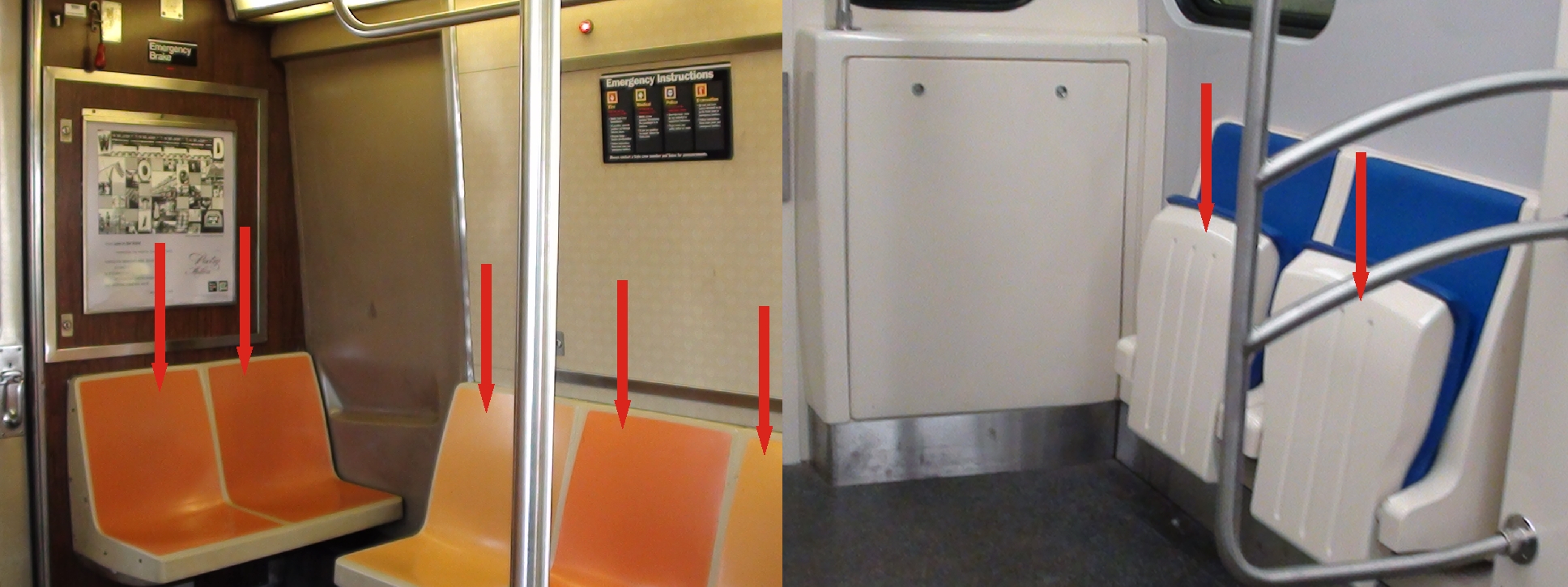

1. Только при правильной планировке в такой форме кузова есть смысл. Причём правильная планировка не только сидений, но и поручней. На фото видно, что у окна между автоматическими дверями помещается 10 (!!!) мест с каждой стороны. В Яузах всего 6. При такой планировке пространство не сжирается. Вопреки тем, кто думает, что такая планировка создаст тесноту, по жёлтой полосе можно убедиться, что при учёте сидячих пассажиров, вообще места меньше не будет. А вот лишние 4 места с каждой стороны гарантированно можно прибавить.
2. Помимо центральных сидушек имеет место и боковые. В R46 их 5 (!!!) в каждом углу. В Яузах-Охтах всего 2 и те складные...
Смешно, что в R46 посадочных - 80 (!!!) мест (10 у каждого окна, а их 6; с боков 5+5 х 2). У головных — 70. Для сравнения, в Яузах — 36; в Юбиках — 44 (промежутки) и 36 в головах. Ощутимо, не правда ли?
2а. Кстати, уровень окон тоже заставляет не сильно обрадоваться. Посмотрите, насколько сильно у Яуз НЕоправданно завышены окна.
Зачем они на 20 см выше? Какая-то глубокая идея спрятана в завышении окон?

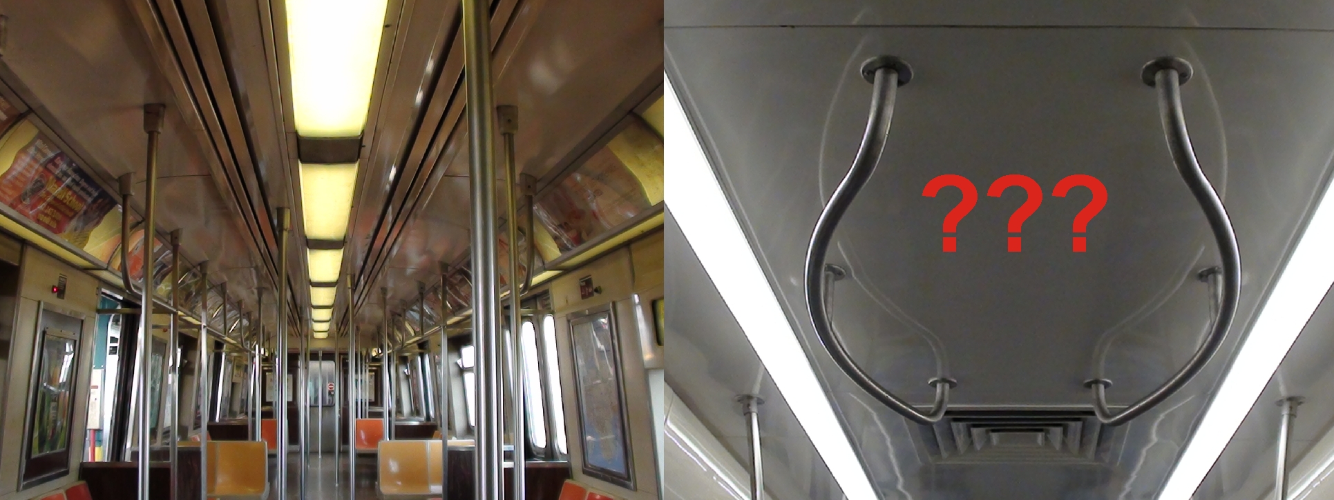

3. Ну и на последок, поручни. Помимо сидушек, вагон сильно расширят поручни в нужных местах. Имеет смысл ставить по середине вагона. В этом случае, народ распределится по всему вагону, т.к. люди любого возраста смогут держаться в любой точке вагона. В Яузах есть какое-то недоразумение вверху. До них могут дотянуться только те, у кого рост 190см и более. Это не большинство. Для чего так высоко поручни??? При просмотре верхних поручней вблизи (подойдя к ним) можно обнаружить пыль. Пыль останется и на руке, если за них взяться, что свидетельствует о том, что ими практиески не пользуются. Даже "ушек" нету, чтобы хотя бы кто-то смог тогда воспользоваться ими.
Вобщем, идею скопировали, но не смогли правильно реализовать. На всех "бочковатых" и "ромбовидных" вагонах нет сидений вдоль (кроме Яуз-Охт). Могу целую подборочку из не стандартных вагонов сделать. Ни в одном вагоне не будет сидений вдоль, т.к. их нестандартная форма не имеет смысла.

Kaamoos писал(а):На фото видно, что у окна между автоматическими дверями помещается 10 (!!!) мест с каждой стороны. В Яузах всего 6.
Длина вагона R46 по кузову — 73'3" = 22.33 метра. Тогда как Яуза — около 19м. Три с лишним метра длины уже дают по +2 сиденья между каждыми дверями. Далее, ширина — 9'9" = почти 3 метра, на 30 см шире Яузы. За счет чего и получается повернуть сиденья, поставив 4 вместо 3 спиной к окну — еще +1. Остается разница в 1 место, которое конструкторы на самом деле как-то впихнули. Никаких чудес и теорий заговоров, просто геометрия.
Какой тогда был смысл таких кузовов для Яуз, если ничего не улучшилось? Эстетика? Места ни на сантиметр не прибавилось. Ширина как и в Ешках, 2700мм.
Про сиденья — ну, ок. Яуза на 3.3 метра короче и на 30 см уже. Но мест от этого намного меньше в процентном соотношении. С 80 на 44, почти вдвое. А Яуза (Охта) суммарно меньше не вдвое.

На 3.3 метра. Хорошо, посчитаю точнее. По первому фото толщина боковин ну сантиметров 10 есть, и проход чуть шире двух сидений. Значит делим 2.8м на примерно 6 сидений — каждое 46.(6) см, на вид они однотипные. То есть прибавка 3.33 метра дала 14 мест, если предположить, что в Яузе они не шире. Поворот — еще 8, итого +22 за счет чистой геометрии. Кстати, почему в Яузе 44 места, когда в обычным номерном того же размера — 48? Если в ней потеряли по одному месту в каждом торце с каждой стороны, с формой кузова это вряд ли связано.
И вот если взять 48 мест в нормальном номерном салоне +22 за счет размера — получаем 70. А Википедия говорит, что в бескабинном R46 имеется 76 сидячих мест. 6 штук готов списать на американский гений (или на больший размер сидушек у нас :D ). И никакого "вдвое" нет.
Kaamoos писал(а):Но мест от этого намного меньше в процентном соотношении. С 80 на 44, почти вдвое. А Яуза (Охта) суммарно меньше не вдвое.
Потому что надо смотреть, от чего проценты берутся. От всей длины одни и те же сантиметры будет меньшим процентом, а если они пошли только на сидячую зону — от меньшей величины процент и будет больше. К слову, 22.33х3 по сравнению с 19х2.7 аж на 30% больше по объему.
AgRiG писал(а):на вид они однотипные
Не измерял, но скорее всего именно так, т.к. в любом расположении одни и теже сидушки.
Потому, что не смогли решить проблему удаления ящиков из салона под вагон. Именно поэтому сидений НЕ 48, а 44. По 2 сиденья сожрано с обеих торцов из-за ящиков. Напомню, в Яузах вовсе мест в торцах нету. А Яуз (Охт) с мифическими 48 местами нет. Поэтому и нет смысла учитывать того, чего нет.
Ну, как сказать. У номерных три сидушки в торцах есть. Ящики тоже. Длина кузовов у Яуз/номерных одинаковая. С формой кузова явно связи нет. Но по какой-то причине там только два сиденья. В ТЗ про сокращение сидячих мест ничего не сказано. Значит, была причина на это. Вряд ли это случайность.
Но это не номерной. И у меня подозрение, что либо наличие ящиков, либо конструкция кузова (его надёжность) может как-то измениться при установке трёх сидений. Или ящики под вагоном некуда девать. К слову, ящики есть даже в промежуточных безмоторных. Там-то что помешало их под вагон спрятать?
Странное число 76. Сам лично ездил в промежуточных R46. Торцы там одинаковые. Хотя, может в другом торце 2+2 х 2+2, а не 3+2 х 3х2...Ну, ок, 76.
