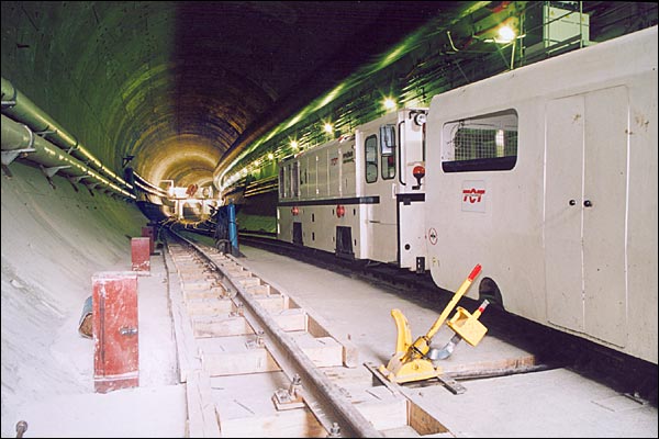

Я думаю будет всё выглядеть примерно так - http://russos.livejournal.com/971878.html
Сообщения: 4133
Re: Двухпутные перегонные тоннели: За и Против...
Да, именно что-то такое я и имел в виду :friends: только помасштабнее.

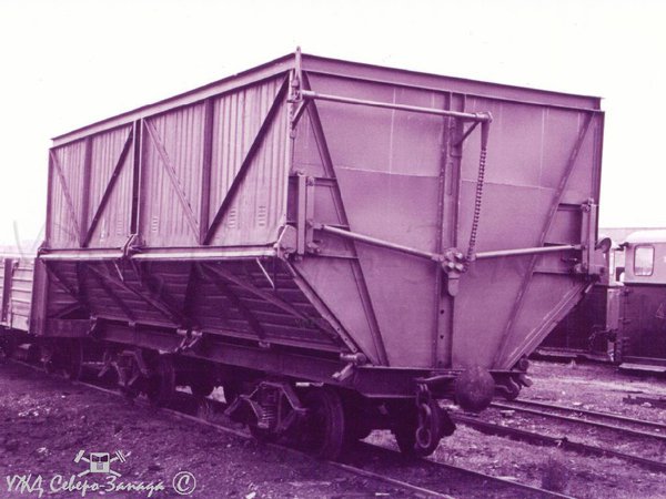

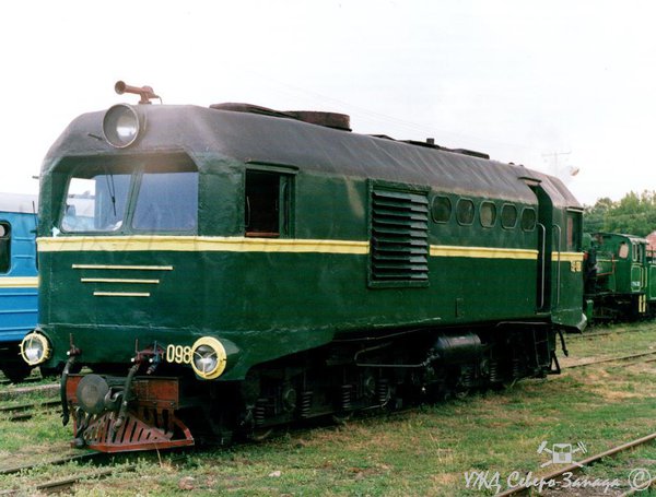

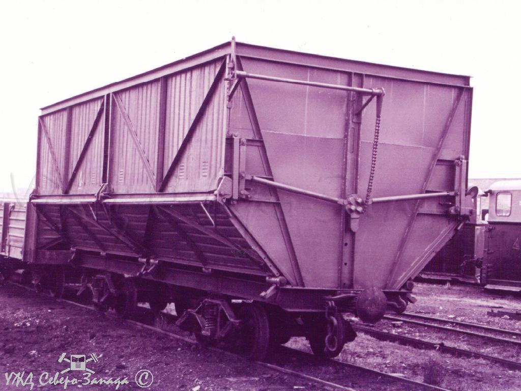

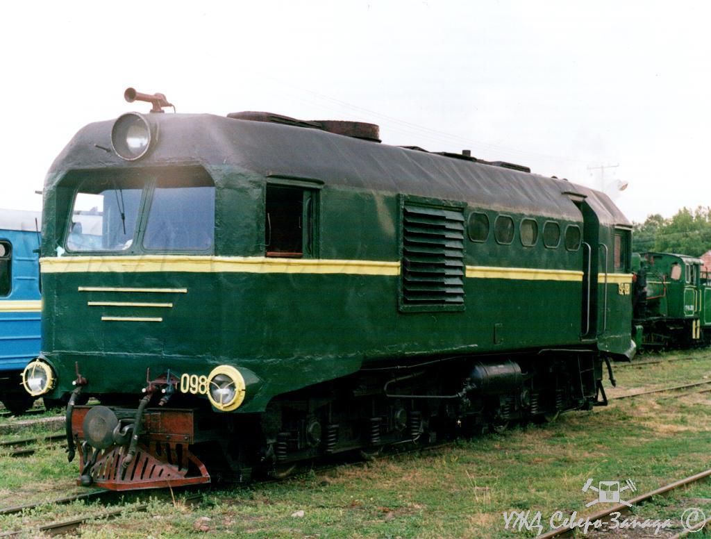

mx писал(а):И подвижного состава под неё нет, ни тепловозов нормальных ни вагонов.
Вы это бросьте — есть и тепловозы
и вагоны

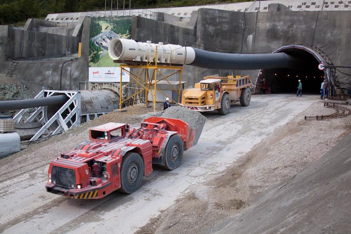

А в Сочи вообще применяются рудные самосвалы и фронтальные погрузчики.
