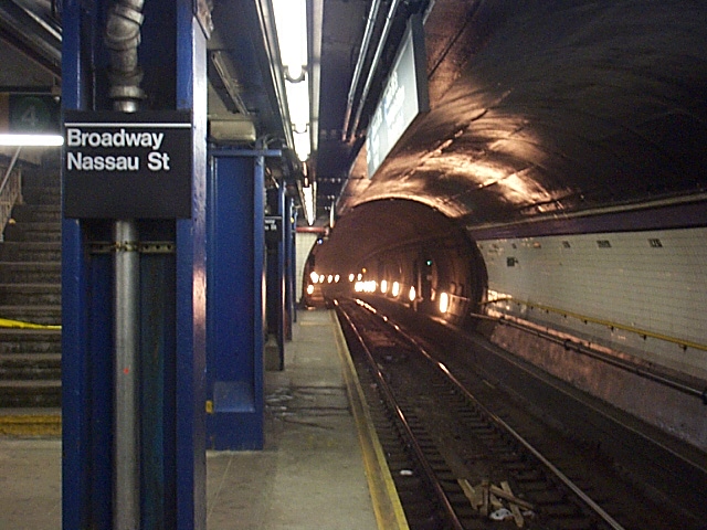

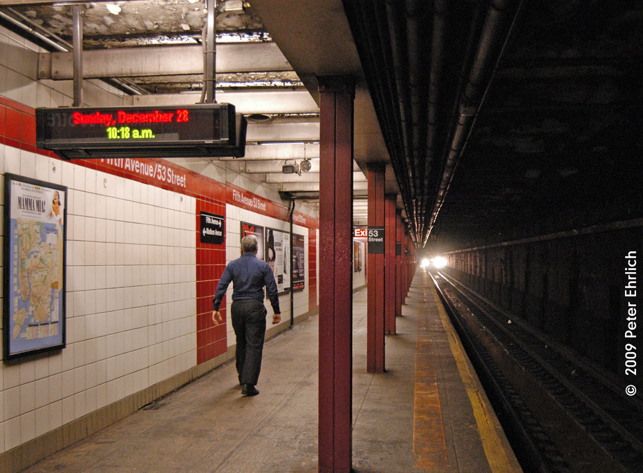

Нашел еще один пример, после которого окончательно перестал понимать что бы то ни было. Станция в двух уровнях, на каждом один путь. Верхний уровень односводчатый, зато нижний того самого непонятного типа с колоннами и прямоугольным сечением.
http://www.nycsubway.org/perl/show?115553
http://www.nycsubway.org/perl/show?94701
Что это за тип, где у него несущие конструкции?
Re: Помогите сосчитать станции в Нью-Йорке
Станция однозначно глубокого заложения. Скорее всего, несущими элементами являются стены, на которые опирается верхний свод. А колонны и ригеля на нижнем фото - несущие конструкции междуэтажного перекрытия.

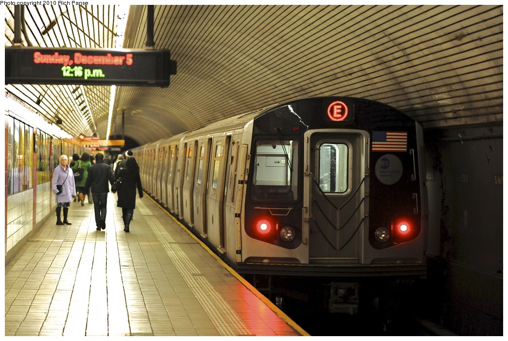

И еще вопрос. Я уже выше ссылался на то, что первая в мире колонная станция глубокого заложения - это "Маяковская" в Москве, построенная в 1938 году. Однако вот на снимке станция 1933 года, которая обладает всеми признаками колонной станции глубокого заложения:
http://www.nycsubway.org/perl/show?729
Не столкнулись ли мы здесь в очередной раз с ситуацией, когда разные страны спорят о приоритете (например, с изобретением радио - Попов и Маркони)?

В случае с Маяковской еще и про высоту свода упоминается... А насчет колонных станций мелкого заложения но не с прямым потолком: вспомните Волоколамскую, например.
