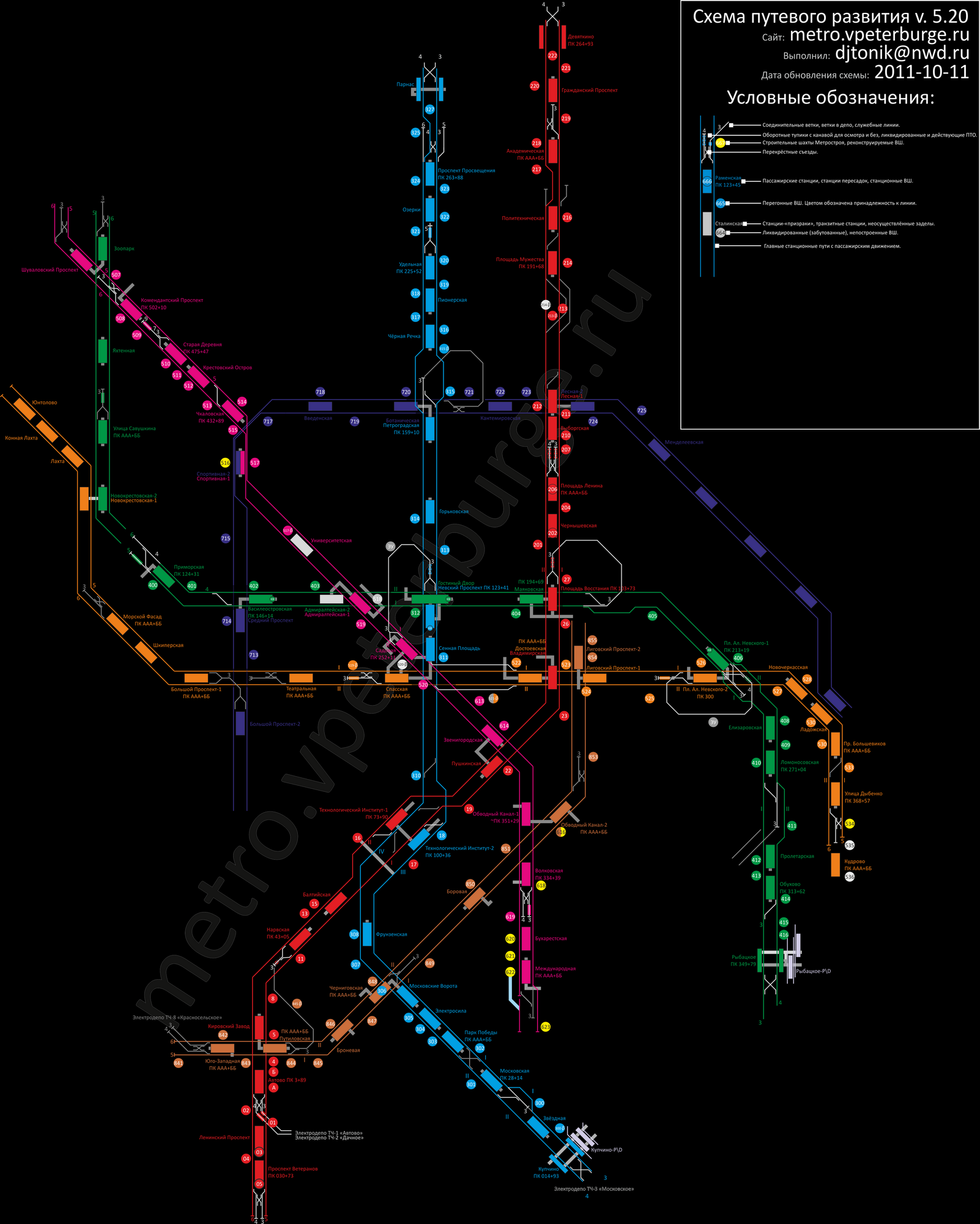

Ну что, поехали дальше. Версия 5.20.
Прошу указывать опечатки и сообщить недостающие данные (втч пикеты, если знаете).
Чейнджлог:
Код: Выделить всё
1. Адмиралтейская-2
2. Стрелки на первой Лавре
3. Нехватающие ПТО на Приме, Автове, Ветеранах, Нарвской.
4. Сдвинул ККЛ для вписывания к ОК2
5. Недостающие пикеты
6. Убрал надписи под 45'
7. Нумерация путей
8. Стрелки Девяткина, Парнаса
9. Международка
10. Количество станций ОПЛ = 4
11. Добавил направления выходов с недостающих станций
12. Стрелки ОК2 как на Спасской

1. звездная выход с противоположной стороны
2. петроградская выход с противоположной стороны

Пикеты, на основании информации откуда-то с этого же форума:
Гражданский пр. 240+74
Академическая 212+30
Политехническая 201+60
Лесная 169+28
Выборгская 149+24
Площадь Ленина 135+29
Чернышевская 119+32
Владимирская 95+15
Пушкинская 85+10
Балтийская 61+90
Кировский завод 17+51
Ленинский пр. 014+54
Парнас 285+90
Озерки 246+74
Пионерская 204+39
Чёрная речка 185+05
Горьковская 147+48
Сенная площадь 112+88
Фрунзенская 88+80
Московские ворота 74+53
Электросила 60+45
Парк Победы 46+59
Звёздная 0+62
Гостиный двор 178+62
Елизаровская 247+21
Пролетарская 292+24
Спасская 256+98
Достоевская 274+75
Лиговский проспект 284+77
Новочеркасская 318+99
Ладожская 335+27
Проспект Большевиков 351+60
Крестовский остров 455+99
Спортивная 422+31
Адмиралтейская 387+41
Садовая 385+60
Звенигородская 373+01
Бухарестская 317+23
Международная 301+08
P.S. За достоверность не ручаюсь. Технологический институт у нас у обоих 73+90, а вот Площадь Мужества у Вас 191+68, а у меня - 190+73

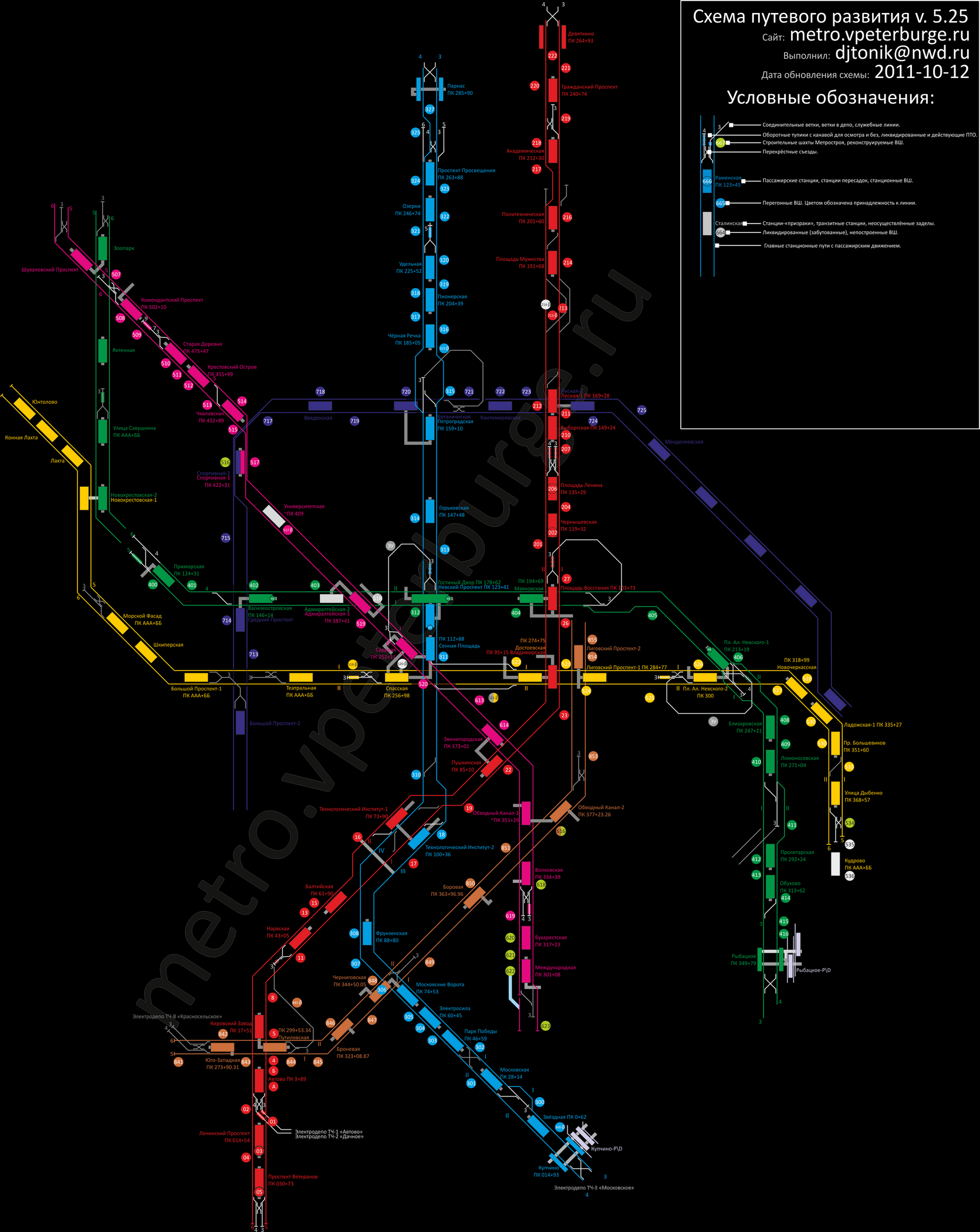

Сообщения: 14772
Re: Новая схема пут. развития - как продвигается дело
На "Академической" показан разобранный съезд, а на "ПлАН-2" - нет.
Сообщения: 4907
1. Удельная, выход с противоположной стороны;
2. Уникальной особенностью Московско-Петроградской линии всегда было то, что часть её идёт вдоль Московского проспекта, который, в свою очередь, проходит по оси Пулковского меридиана, то есть строго с севера на юг. Как следствие этого (прямое или косвенное) эту линию почти на всех схемах рисовали прямой. А в этом варианте она заворачивает на восток тем самым создавая проблемы для изображения на схеме продолжения Фрунзенско-Приморской линии за Международную.

Молодец, что убрал надписи "под сорок пять". Схема сразу ожила.
Константин Филиппов писал(а): Уникальной особенностью Московско-Петроградской линии... ...строго с севера на юг
Вот тут стопроцентно поддерживаю товарища Константина.

может как-то ещё чуть-чуть "покоричневеть" ККЛ, а???
Кстати да, сливается же с правобережной. Но если делать ККЛ темнее она будет плохо читаться на черном фоне. Может лучше тогда на белом фоне все-таки?
