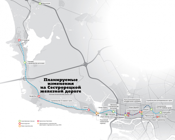

Случайно натолкнулся в Деловом Петербурге на статью Эрмитаж на рельсах: железную дорогу в Старой деревне спрячут в тоннель от 28.04.21 о планируемой реконструкции Сестрорецкой линии.
Сестрорецкую железную дорогу рядом с фондохранилищем Эрмитажа в Старой Деревне хотят убрать в тоннель. Некоторые другие участки — опустить ниже уровня земли.
Как стало известно "ДП", в соответствии с разрабатываемым по заказу РЖД проектом, начиная от станции Новая Деревня и дальше на запад до ЗСД рельсы предполагается заглубить. На смену нынешней платформе Старая Деревня построят подземный транспортно–пересадочный узел (ТПУ), то есть остановку электрички с удобным выходом к станции метро и к наземному транспорту.
Проектирование ТПУ ведёт Проектный институт № 1 вместе с двумя субподрядчиками — XY Studio и Архитектурной мастерской Трофимовых (участвовала в создании реставрационно–хранительского центра "Старая Деревня" (РХЦ) при Эрмитаже).
Предполагается, что от Новой Деревни железная дорога будет идти в заглублении, но всё же под открытым небом, а перед Старой Деревней полностью уйдёт в тоннель. За счёт этого, а также соседней Заусадебной улицы освободится территория, которую ждёт новая функция: музейная.
Такая идея возникла в ходе работы над проектом ТПУ и была поддержана заинтересованными сторонами, рассказал "ДП" источник, знакомый с ходом переговоров.

Для реализации замысла потребуется внести изменения в генплан, и эта работа уже запущена. Отметим, что там предусмотрена автомобильная развязка на пересечении пути с Торфяной дорогой. Для реализации проекта её нужно убрать и поместить значок тоннеля, сказал изданию руководитель экспертной группы комиссии по горхозу ЗакСа Александр Карпов. Он считает, что это можно сделать уже в ходе нынешней корректировки генплана. По мнению эксперта, заглубление железной дороги и в принципе удачное решение, а для Старой Деревни особенно. Ведь наконец соединятся две ныне разорванные трамвайные линии (сейчас кольца трамвая находятся по обе стороны Сестрорецкой дороги).
Важная дорога
В целом Сестрорецкое направление занимает существенную часть Концепции РЖД по развитию Санкт–Петербургского железнодорожного узла, а именно его пассажирской части, предусматривающей создание городской электрички с тактовым движением. Вся Сестрорецкая железная дорога входит в её будущую линию от Белоострова до Ораниенбаума (Д1), поэтому её ждёт реконструкция.
Как сообщили "ДП" в пресс–службе ОАО "РЖД", до 2030 года на этом направлении на участке от Новой Деревни до Сестрорецка построят второй путь (сейчас ветка однопутная), от Новой Деревни до Ланской — дополнительную линию, от Ланской до Кушелевки — ещё две. Рядом с "Лахта Центром" планируют станцию Новая Лахта, станции же Сестрорецк, Лисий Нос, Лахта и Новая Деревня ждёт реконструкция.
Начнутся преобразования на Сестрорецком направлении со строительства разъездов Тарховка и Яхтенная. "В настоящее время по указанным объектам ведётся выполнение проектно–изыскательских работ, по итогам разработки которых в соответствии с утверждённой инвестиционной программой ОАО “РЖД” на период 2021–2023 годов компания приступит к выполнению строительно–монтажных работ", — уточнили в РЖД.

Проектный институт № 1, работавший над концепцией развития северной части маршрута Д1 (Сестрорецкое направление), помимо ТПУ на Старой Деревне предусмотрел ещё три: Лесная, Новая Деревня и Новая Лахта.
"В районе общественно–делового центра “Лахта” предложено лаконичное, принципиально отличающееся от существующего решение по организации автомобильной развязки в виде короткого полузаглублённого тоннеля с частичным подъёмом железнодорожного полотна, существенно сокращающим землеотвод и позитивно влияющим на открыточные виды и восприятие архитектурного образа “Лахта Центра”", — говорит источник "ДП".
Связь станции Новая Лахта и "Лахта Центра" обеспечат подземным пешеходным переходом, который почти за 1,6 млрд рублей построит Смольный.
