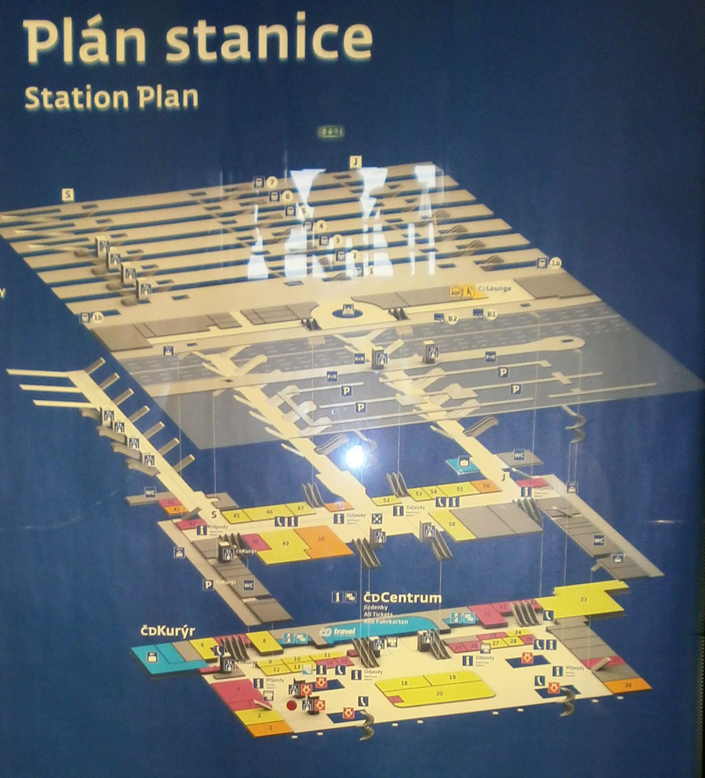

Станция Главный Надражи строилась как нижний этаж нового здания вокзала и имеет сообщение со старым зданием и перронами вокзала почти аналогично станциям Купчино и Рыбацкое (где при грамотной установке перегородок в переходе можно сделать так что бы потоки не то что не пересекались но и не соприкасались)
Построена с боковыми платформами для более удобного разделения потоков пассажиров.
План всего вокзального комплекса
В данном случае при большом пасспотоке установив определённый режим работы переходов к платформам можно так же избежать пересечения и соприкосновения поток.
А тем более на станции платформы такой ширины что сделав вместо боковых островную пришлось бы делать колонную с колоннами на платформе, а так всё пространство платформ отдано пассажирам.
Трассировка линии на устройство именно такого типа станции не влияет т.к. рядом со станцией места для тоннелей более чем достаточно.

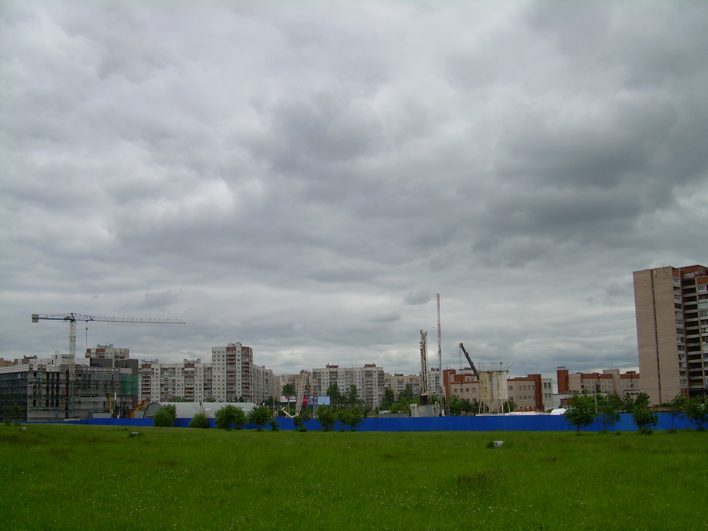

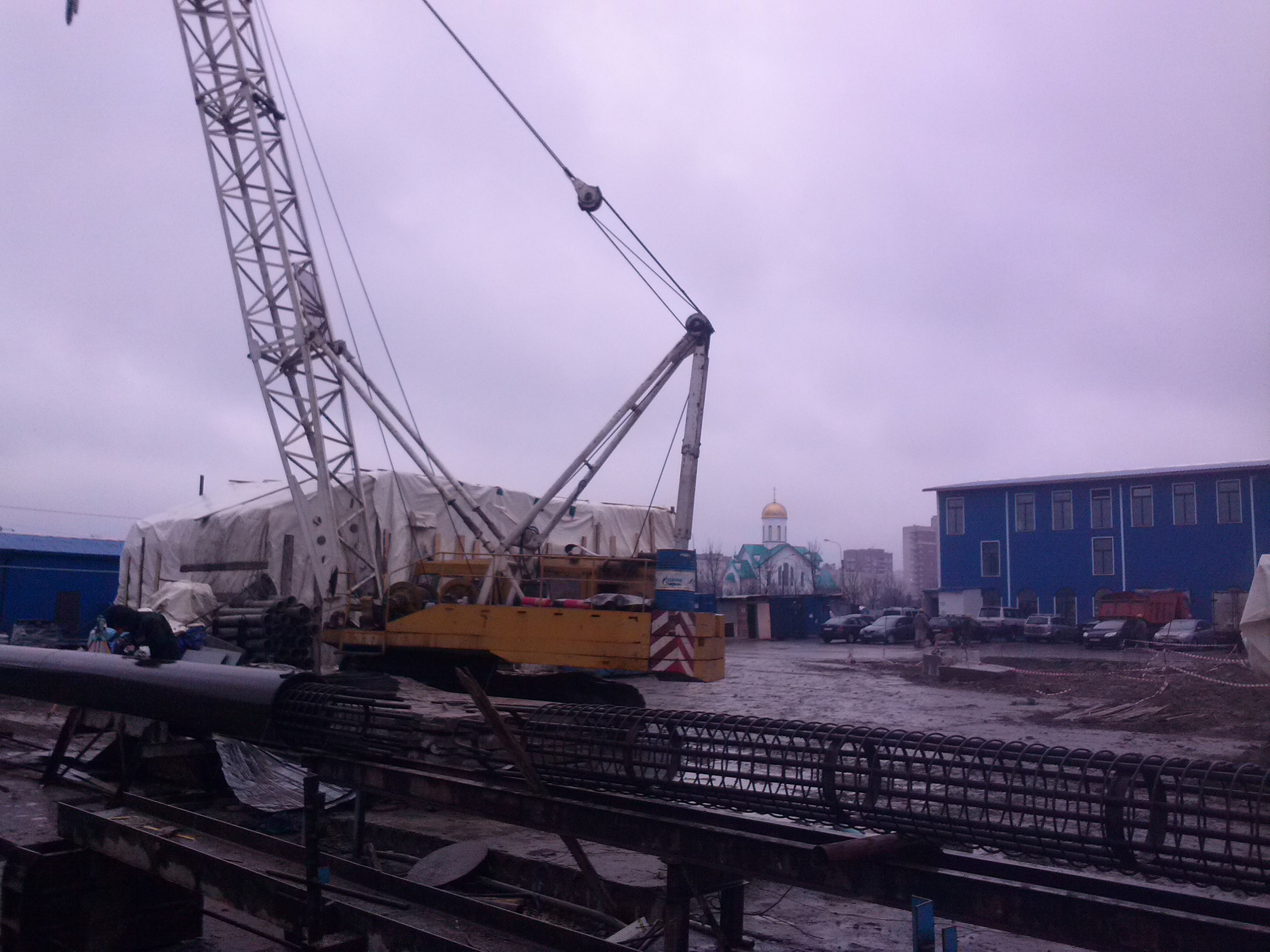

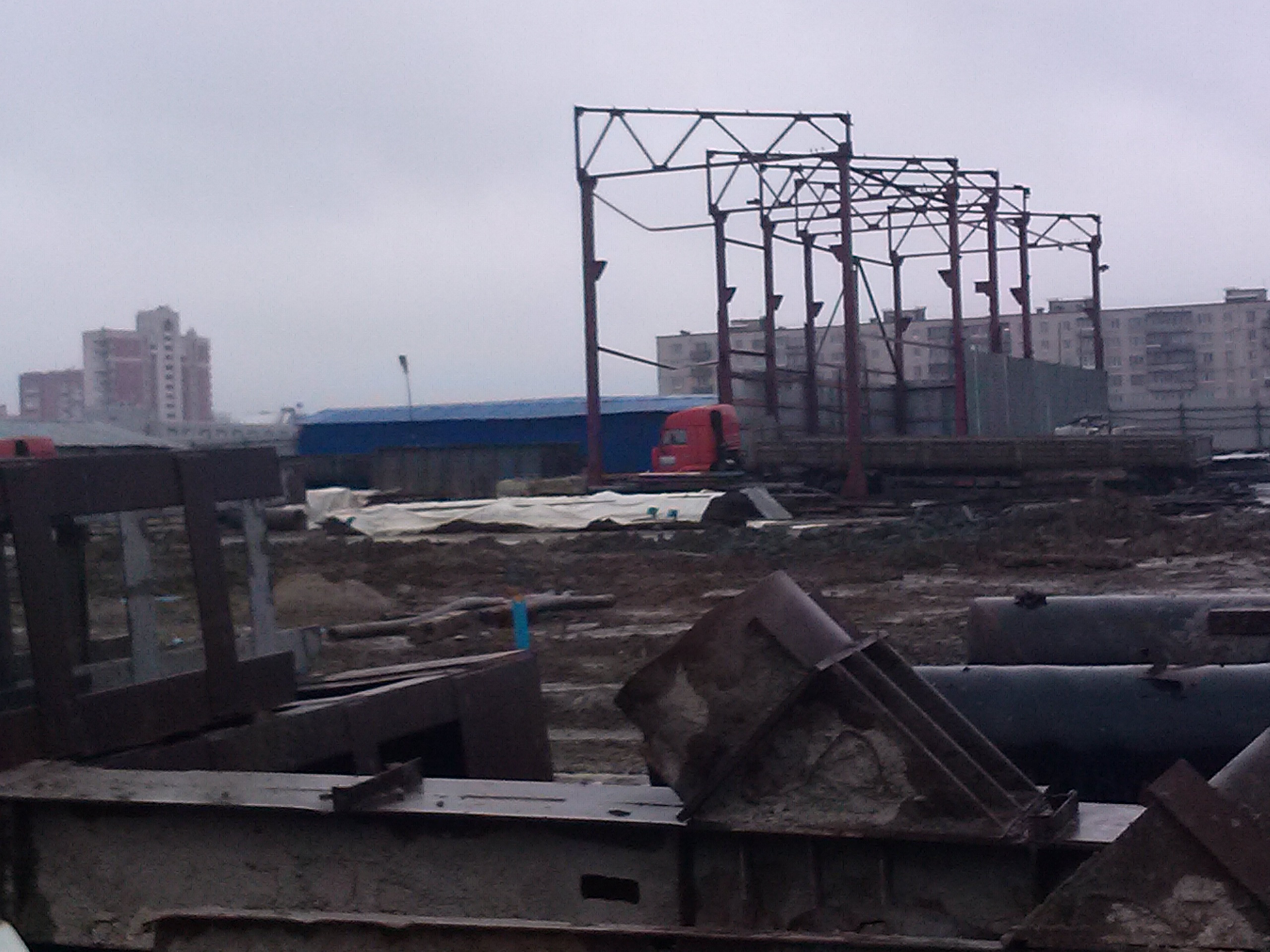

Строительная площадка ст. Дунайский пр. сегодня:

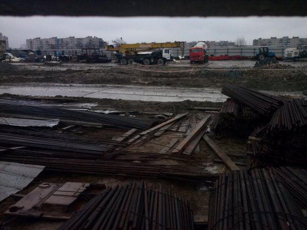

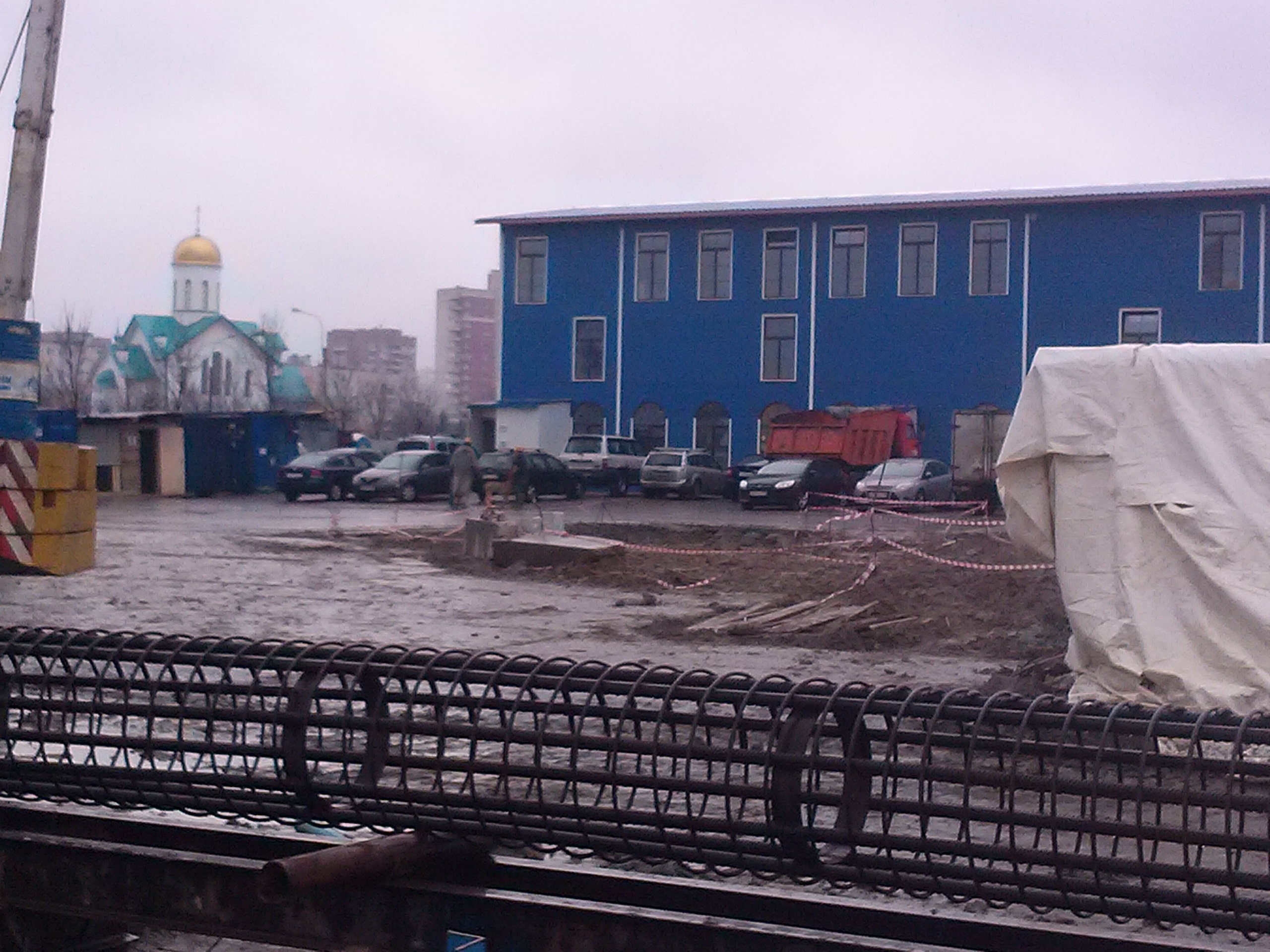

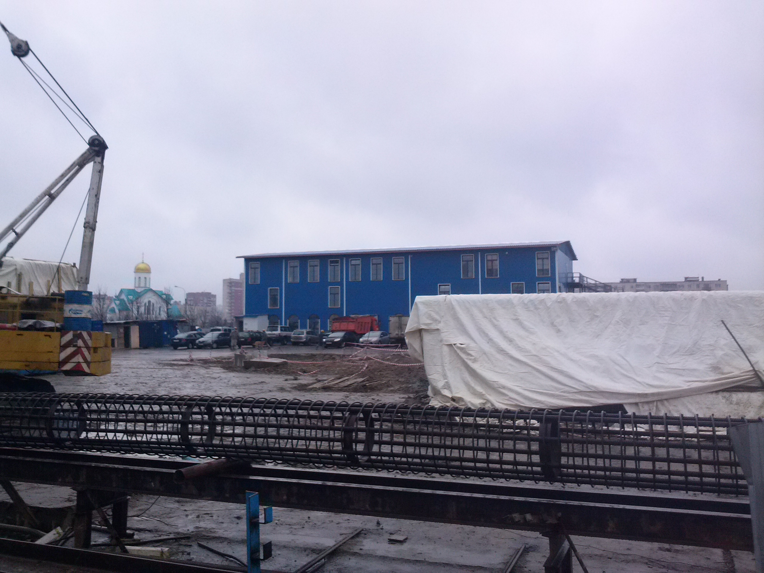

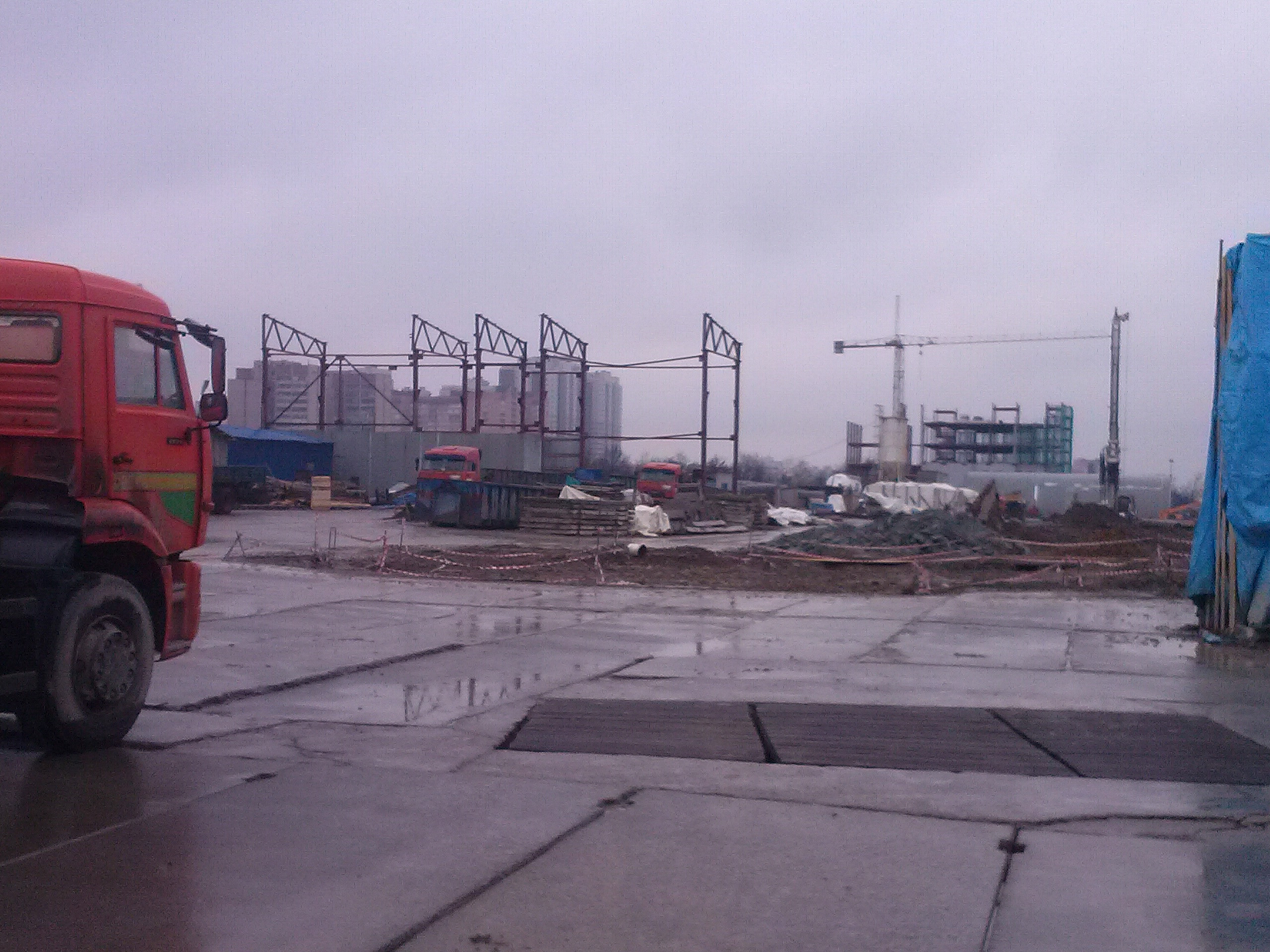

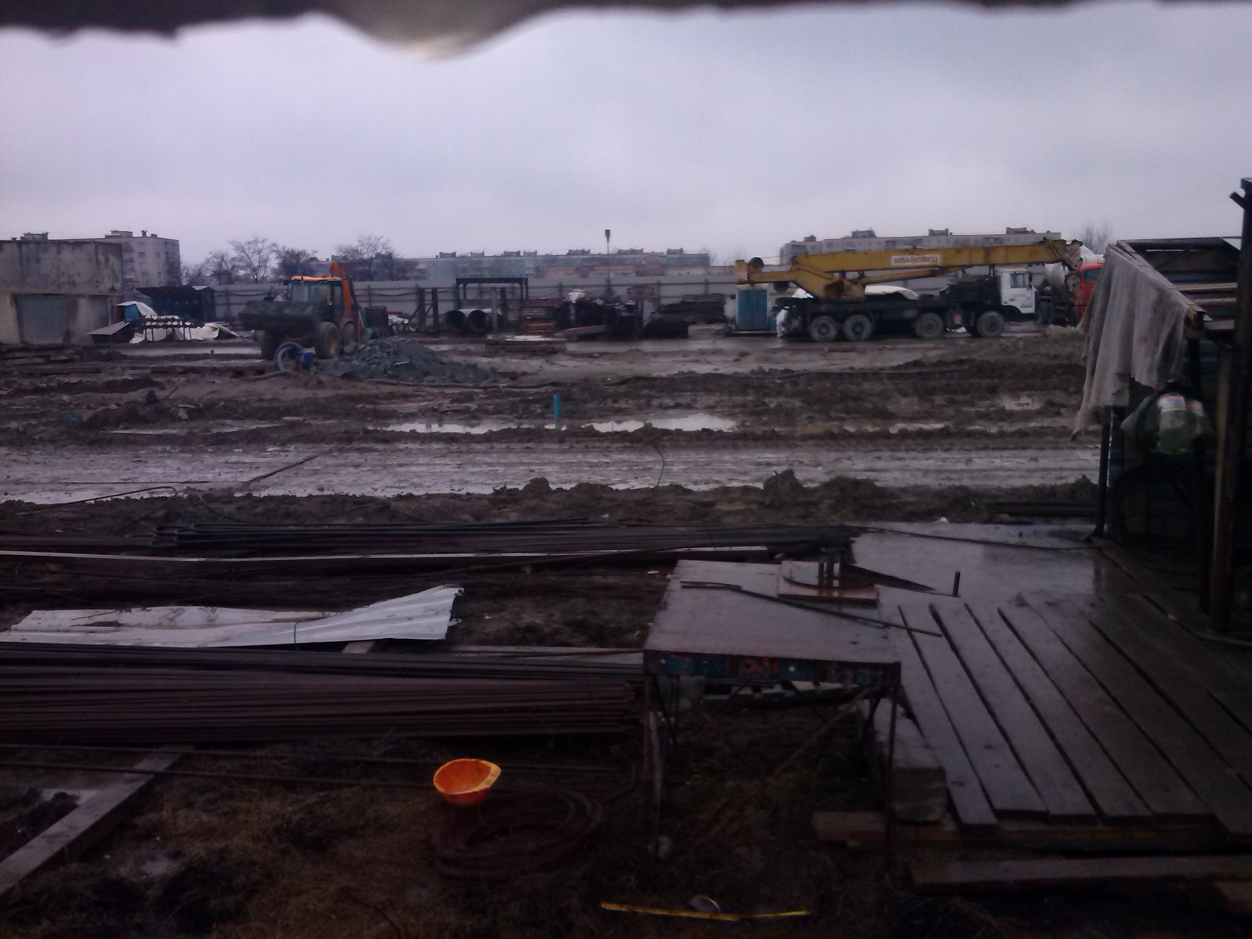

Сегодняшние фото:
Со стороны Бухарестской за забором работал экскаватор, автокран, в ворота въезжала автобетономешалка. Работа, как показалось через ворота, идет неспешно. Бурилка похоже тоже не работала. Сооружение котлована продолжается?
ЗЫ. на инфостенде "подготовка стройплощадки..." почему-то стоит "окончание работ 31 декабря 2016г."
НеВе - "бархатный" путь!

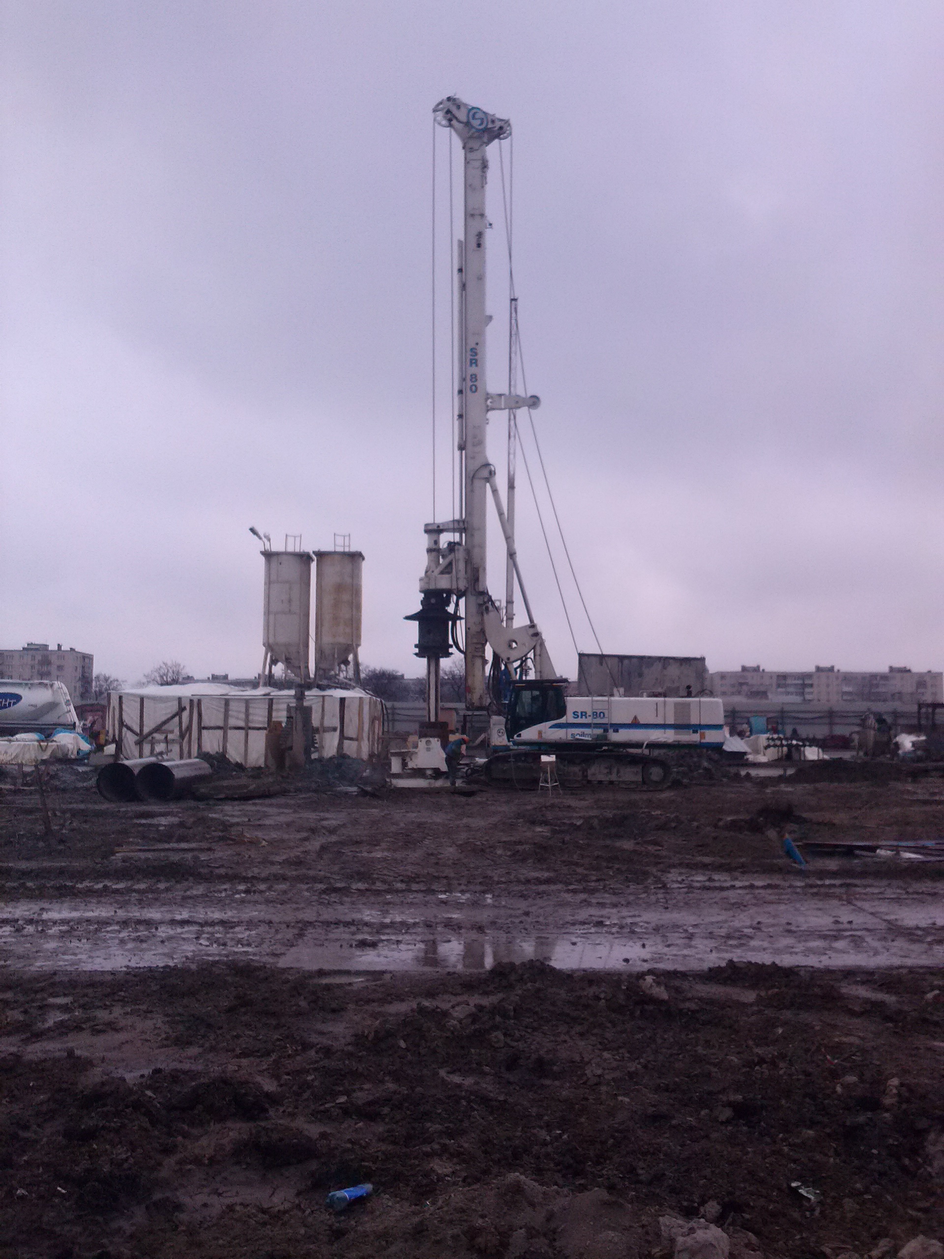

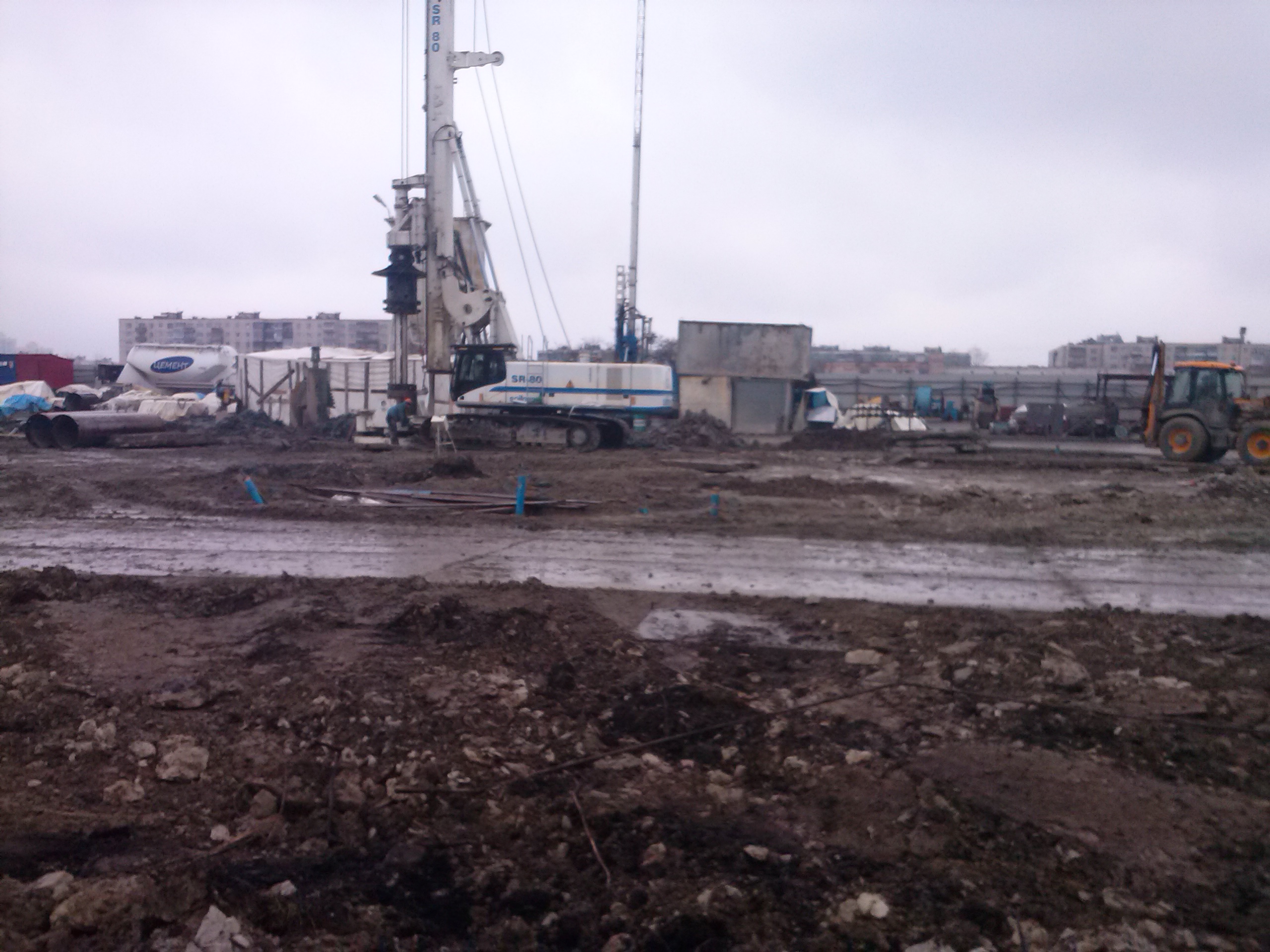

Живу напротив и пока не вижу никакого сооружения котлована. Правда гол стройплощадки у несостоявшегося БлинДональтся мне не виден.
Буровая периодически работает и двигается по стройплощадке (видимо по прежнему бурят станционные колонны)
