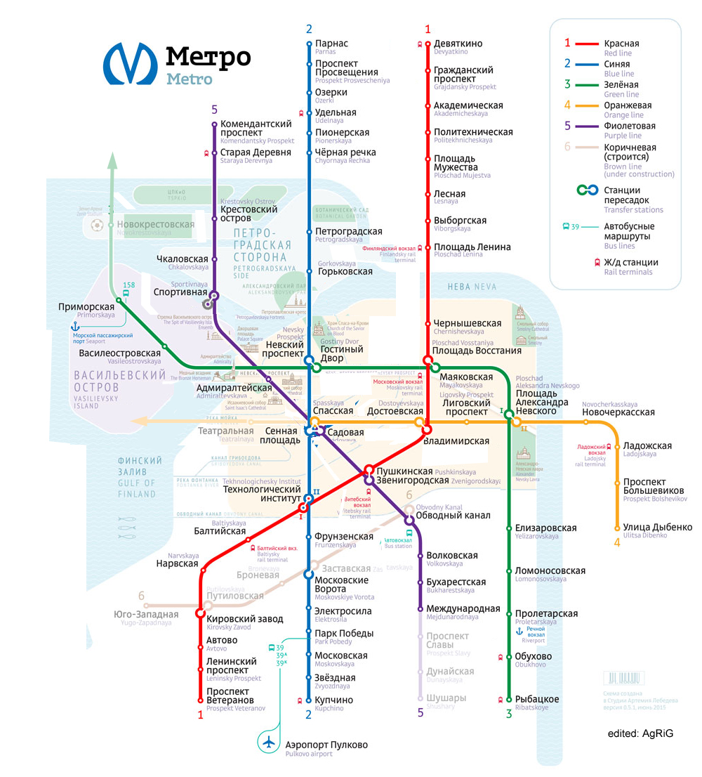

В целом, очень радует, что идёт процесс...
И причём, в правильном направлении. ;)
Весь "северо-западный квадрант" сместить бы влево. "Адмиралтейская" станет ещё ближе к правде.
Мячик надо справа от "Новокрестовской". Над строчкой.
"ССС" перекомпоновать, добавить "Горный" и "Беговую"
На востоке надо как-то опустить Правобережную линию ниже.
"Проспект Ветеранов" можно загнуть налево, но можно пока и не сдвигать... :roll:
А так вполне неплохо. :)

а Коломна у нас в исторический центр не входит? Почему заливка так странно оборвана?
Сообщения: 3170
Re: Схема метро от студии Лебедева
Сообщение Randy »
еще два замечания по достопримечательностям.
Храм Спаса-на-Крови в англоязычной традиции передается не пословным переводом, а Church On-The-Spilled-Blood.
В передаче Александро-Невской Лавры наблюдается мешанина, подмеченная ранее в других объектах:
если хочется переводить, то надо писать
Alexander Nevsky Monastery.
если хочется транслитить, то надо писать Aleksandro-Nevskaya Lavra.
но не смешанным образом.

А разработчики схемы этот форум читают? Может просто дать им ссылку сюда

Может быть, раз уж есть такая бледная заливка, так же бледно показать сетку улиц? Или убрать заливку.

Ещё один странный момент. Станция "Театральная есть" Станции "Горный институт" нет. А, ведь "Горный институт" собираются открыть раньше.

Nomernoy писал(а):Для наглядности.
Сделали хороший угол наклона западного участка НВЛ и убрали один изгиб на ФПЛ. Хорошо. Осталось убрать второй и спрямить МПЛ.
В общих чертах (да простит меня студия, если им не нравится надругательство над работами):
Поджать МПЛ вправо, выровнять по сетке и прочие мелочи остались, но по форме линий примерно так, считаю, будет лучше. ККЛ я бы, как реалист, совсем выпилил, но подчищать лень.
Florstein писал(а):Однако, если их спрямить, то в результате придётся перелопачивать "достопримечательности".
Пусть перелопачивают. Читаемость структуры самих линий важнее.
Florstein писал(а):ККЛ приторочили достаточно аккуратно, но опять же без возможности продления линии за Обводный канал.
Думаю, будет достаточно сдвинуть и немного перерисовать правую часть схемы, начиная с Лиговского.
P.S. Увидел упоминания, что цвета продублированы словами специально для дальтоников. ОК, их надо тоже уважать, но подписать цвета лучше где-нибудь под цветной линией, а не в виде закрепления названий официальными. Иначе на вопрос "у вас линии метро на схеме официально названы по цветам, питерцы — дебилы?" придется отвечать, что так сделали заезжие москвичи.
P.P.S. Над правой частью надо еще думать. НВЛ вдоль Невского, Ладожская находится на повороте ПЛ, а не Новочеркасская... но это уже хотя бы спорно с т.з. пользы от схемы.

P.P.P.S.
Но мне все же кажется, у нас тут неплохая возможность попытаться отказаться от ****** “Красносельско-Калининских” и оставить только клевые цвета, как в каком-нибудь Бостоне или Чикаго.
Шеф, усё пропало. Мало того, что люди сами склонны деградировать, так надо помочь им, сокращая возможности развиваться...

Вопрос от простого обывателя и пассажира МЕТРОполитена Санкт-Петербурга:
А чего так все привязались к открытию и прорисовке несуществующих станций, типа, Горный институт и тд? В Москве, конечно, все просчитано, там по куче станций за год открывается, и логично, в принципе, просчитать все на пару десятков лет вперёд. Здесь, дай Бог, откроются Славы-Дунайский-Шушары с Новокрестовской и уже хорошо будет. Они обозначены на схеме, что еще надо?
Вообще, смысл прорисовки таких станций? Для увеличения количества? Типа, Питер от Москвы не так и отстает? Не понимаю...

Мне интересно, почему на всех схемах реки подписаны "река Мойка", "река Фонтанка", а Нева без уточнения, что это река?

kot писал(а):Мне интересно, почему на всех схемах реки подписаны "река Мойка", "река Фонтанка", а Нева без уточнения, что это река?
Кстати, согласен. Хотя это и уточнения 2-го порядка :roll:
На схеме правильно только "Мойка", "Фонтанка" ,"Нева" и т.п.
А то, что это реки, а не каньоны или горные гряды, должно быть понятно из "легенды" схемы/карты. 8)

забыли написать название города - на действующих схемах всегда пишут
М с текстом Метро Metro чем то напоминает "МММ", в этом же месте заметна пустота, несимметричность
и само слово METRO в английском языке имеет другое значение, надо как на старой карте писать SUBWAY

артём писал(а):А чего так все привязались к открытию и прорисовке несуществующих станций, типа, Горный институт и тд?
Привязались к тому, что на Правобережной из пары запланированных станций нарисована та, которая по текущей информации будет открыта позже, и не нарисована та, которая раньше. Стирать ли обе, показывать ли обе, или только первую из двух — уже вопрос дискуссионный.
ooo писал(а):и само слово METRO в английском языке имеет другое значение, надо как на старой карте писать SUBWAY
Это вроде как не английский, а транслитерация латиницей.
Сообщения: 2870
ooo писал(а):слово METRO в английском языке имеет другое значение, надо как на старой карте писать SUBWAY
Слово metro в английском языке имеет несколько значений, и одно из основных - скоростная система внеуличного общественного рельсового транспорта. Короче, иностранцы поймут непременно. В то же время subway, это изначально американский локальный термин (позже распространившийся и на несколько других стран), а underground - британский. Для нас же ближе всего французское métro.

Florstein писал(а):Для нас же ближе всего французское métro.
какая разница, что ближе для нас, если речь про нерусское альтернативное написание для гостей города?
меня, например, часто сбивает с толку METRO в других странах которое из себя представляет СЕТЬ АВТОБУСОВ
точно так же представляю, как гости из этих стран будут думать, что это карта автобусный маршрутов
в старых картах используется термин subway, зачем вводить в циркуляцию карты с разной терминологией? этим вопросом пусть факультет филологии или топономическая комиссия занимается, а не компания дизайнеров. в идеале должно быть название без сокращений (underground rail system или metro rail system или subway rail system)
даже если представить что METRO самый знакомый вариант среди гостей города, не понимающих русские надписи, то для этих самых иностранцев русского написания МЕТРО будет УЖЕ достаточно, что бы понять что это METRO, т.к. надписи отличаются ОДНОЙ ПАЛОЧКОЙ.
