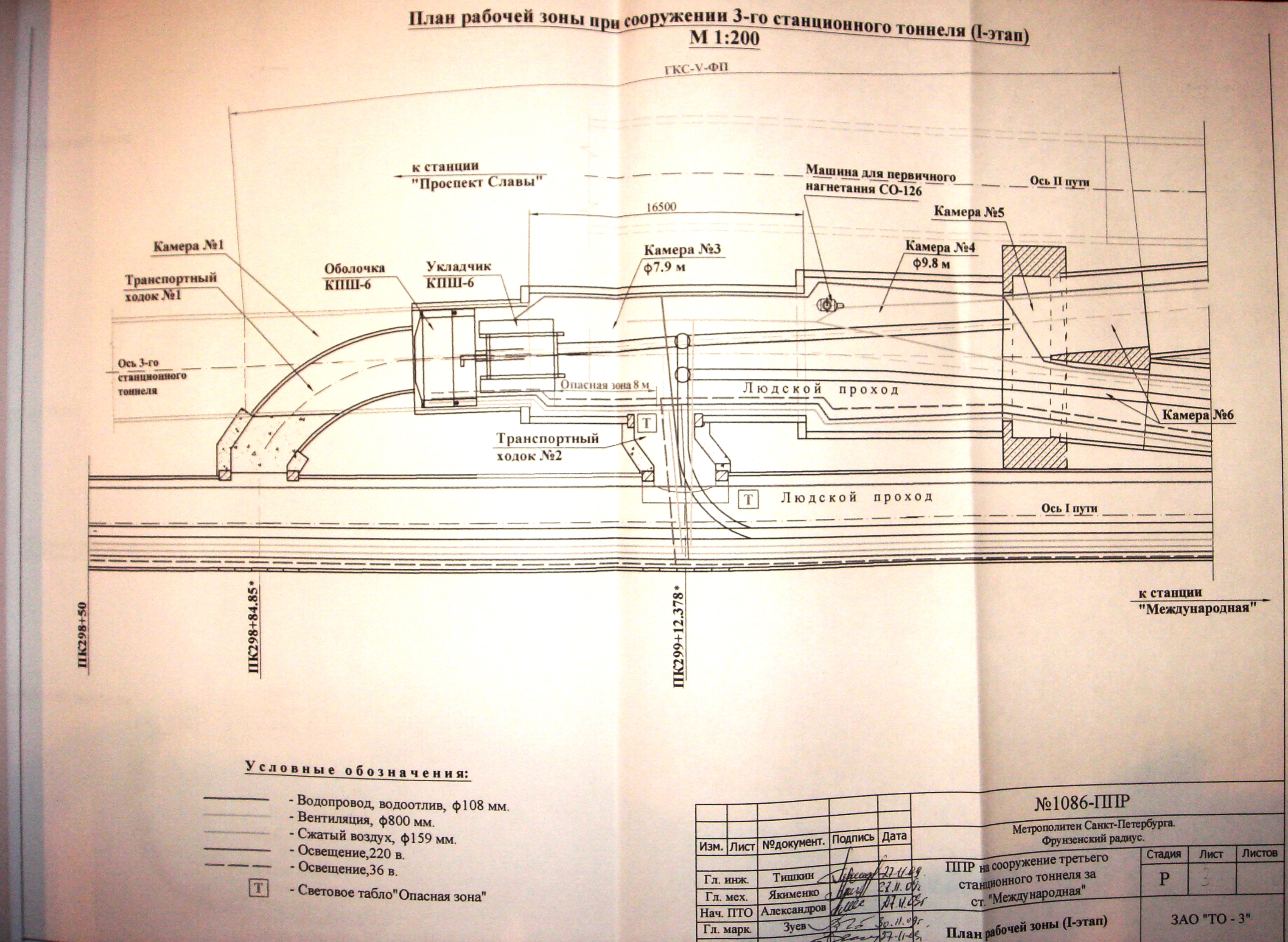

Не, непонятно что-то. Построенный тоннель по I пути заканчивается на ПК296 (это ликвидируемый, на этой схеме получается не указан). Проходила информация о строительстве среднего тупика. По этой схеме он должен подныривать под I путь. Как же его сейчас проходят? И уклон порядочный получается для отстойного тупика.

именно это))) около 2 км?

2 mx
На этой схеме показан вариант новых перегонных тоннелей, которые предполагалось вести с 40-тысячным подъёмом к "Проспекту Славы". А тупик имеет незначительный уклон - всего 3 тысячных. Поэтому на поперечном сечении он указан ниже перегонных тоннелей.
В случае глубокого варианта он будет выше перегонных тоннелей. Но уклон у тупика не изменится.
2 Tsant
Ничего страшного в том, что между шахтами около 2 км нет. Почти на всех предыдущих пусках вентилирование перегонов осуществлялось только через перегонные шахты, поскольку станционные ещё довольно длительное время оставались рабочими (пример - 520, 522, 614, 616, 618). А длины перегонов там ничуть не меньше.

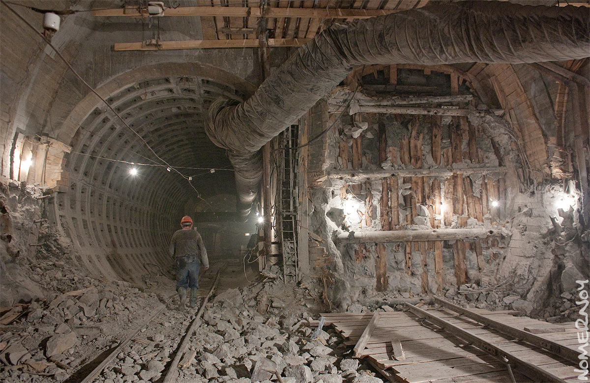

Международная. Тупик.
Как мы видим ничего никуда не поворачивает и пройдено уже порядочно.
Кстати, судя по чертежу, который выложил Tsant, действительно прорабатывался вариант с двухпутным перегоном до Славы.

то есть на чертеже это вариант с мелким заложением, а судя по фото всё таки будет глубокое, я правильно понял?
Сообщения: 14742
Re: Международная
Нет, неправильно. Это фото камеры съезда и среднего тупика. Он в любом из вариантов продолжения линии будет глубоким (он ведь находится за станцией) и почти горизонтальным. Как я уже говорил, его уклон весьма небольшой - всего 0,003 в сторону упора. А вариант дальнейшего строительства пока не определён.

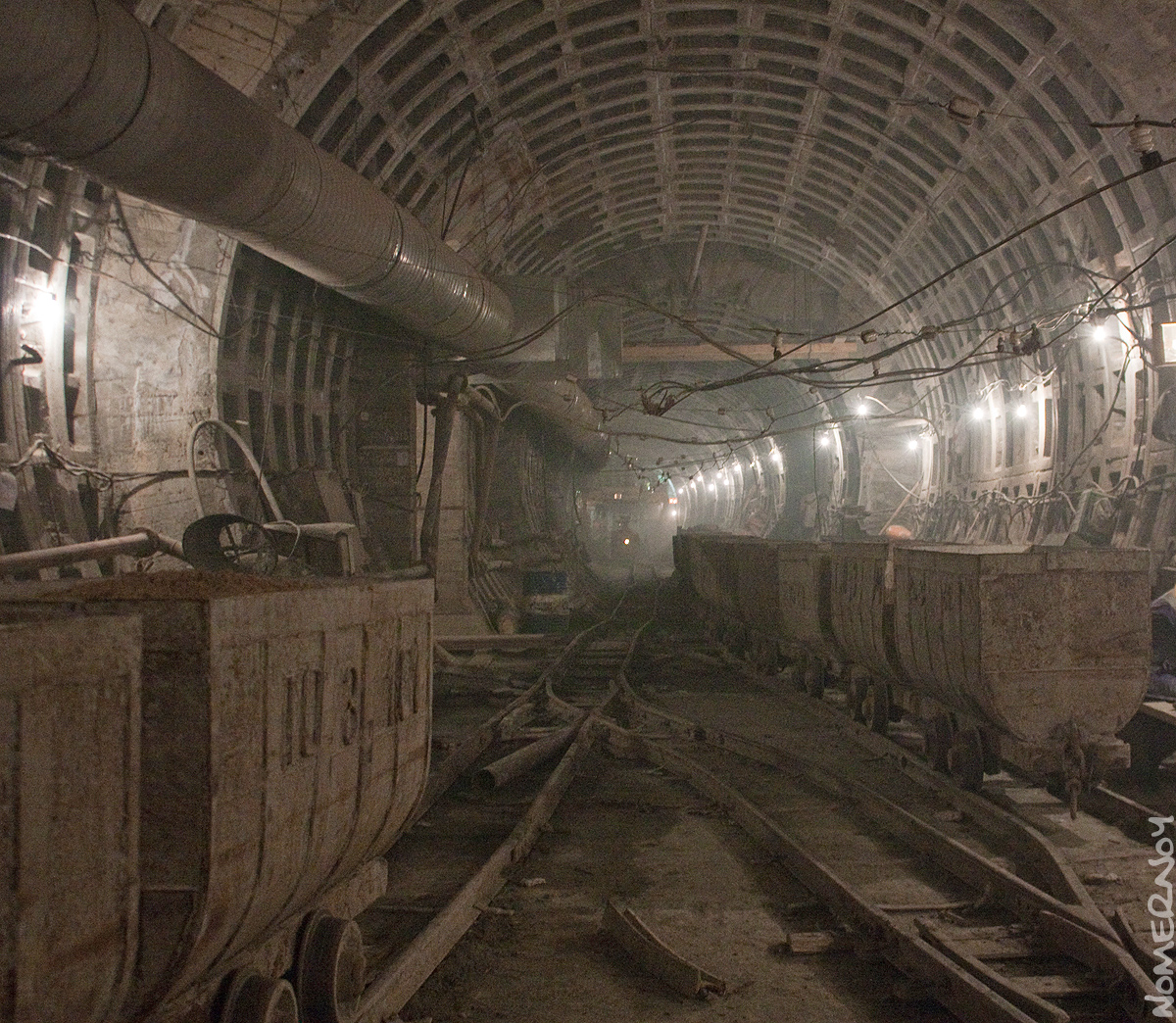

Камера съезда в тупик со второго пути.

Кстати. В этой камере уже началась проходка в сторону "Проспекта Славы".
