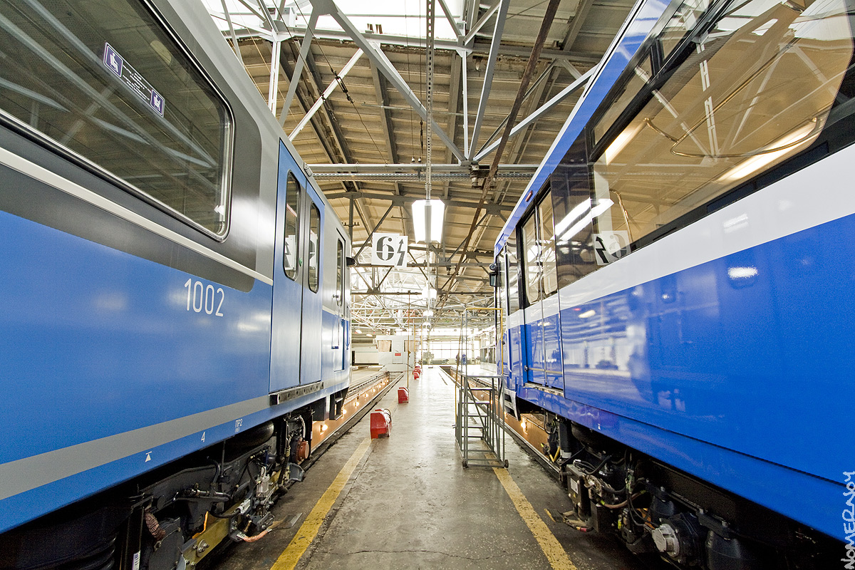

Сообщения: 5189
Re: 81-556/557/558 «НеВа»
Даже не знаю в какую тему выложить :-)
81-780 & 81-556
