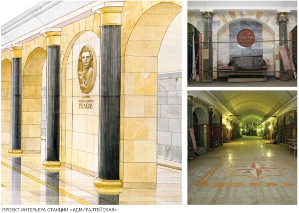

Архитектурное оформление Адмиралтейской было утверждено в 1997 году. В Сети (и непосредственно на форуме) лежит немало эскизов, схем и даже один макет, которые можно разделить на новые реализованные (цифровые) и старые (нарисованные вручную). Вот насчёт старых я и хочу кое-что разузнать

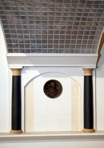

Главная отличительная особенность — «стеклянный» потолок
3 (253).jpg (40.58 КБ) 12257 просмотров
По какой-то причине никто за многие годы ни разу не поинтересовался тем фактом, что пропорции центрального зала на этом эскизе заметное отличаются от фактических на станции. Такая ширина даже у более просторной Звенигородской не имеется. Или здесь имеют место быть арки пониженной высоты и фальшпотолок по аналогии с Технологическим институтом? Тоже маловероятно…
Слева тоже кусочек первого варианта (медальоны выше, простенок не серый, путевые стены не синие, но потолок в ЦЗ куда-то делся)

Maxx Shab писал(а): Такая ширина даже у более просторной Звенигородской не имеется.
Возможно, что Вы будете удивлены, когда узнаете, что в поперечном сечении у "Звенигородской" и "Адмиралтейской" средние залы имеют одинаковую ширину (8 метров по осям колонн), как и у всех остальных колонных станций ленинградских проектов - "Комендантского проспекта", "Достоевской", "Проспекта Просвещения", "Гражданского проспекта", "Лесной" и т.п.
