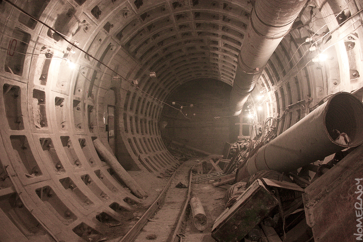

Всмысле щит дошёл?
Сообщения: 5172
Re: Международная
Нет, щиту еще порядочно идти со стороны Бухарестской.
Имеется в виду, что ведется проходка вручную.

а за сколько метров до станции демогнтажная камера?

TEMbl4 писал(а):а за сколько метров до станции демогнтажная камера?
Практически сразу за станцией, слева виднеется ходок к СТП.

"Сразу за станцией" это в сторону чего? Бухаресткой?
Сообщения: 5172
Re: Международная
Да, это будущий I-ый путь. Грубо говоря, вид при отправлении с Международной на Бухарестскую.
