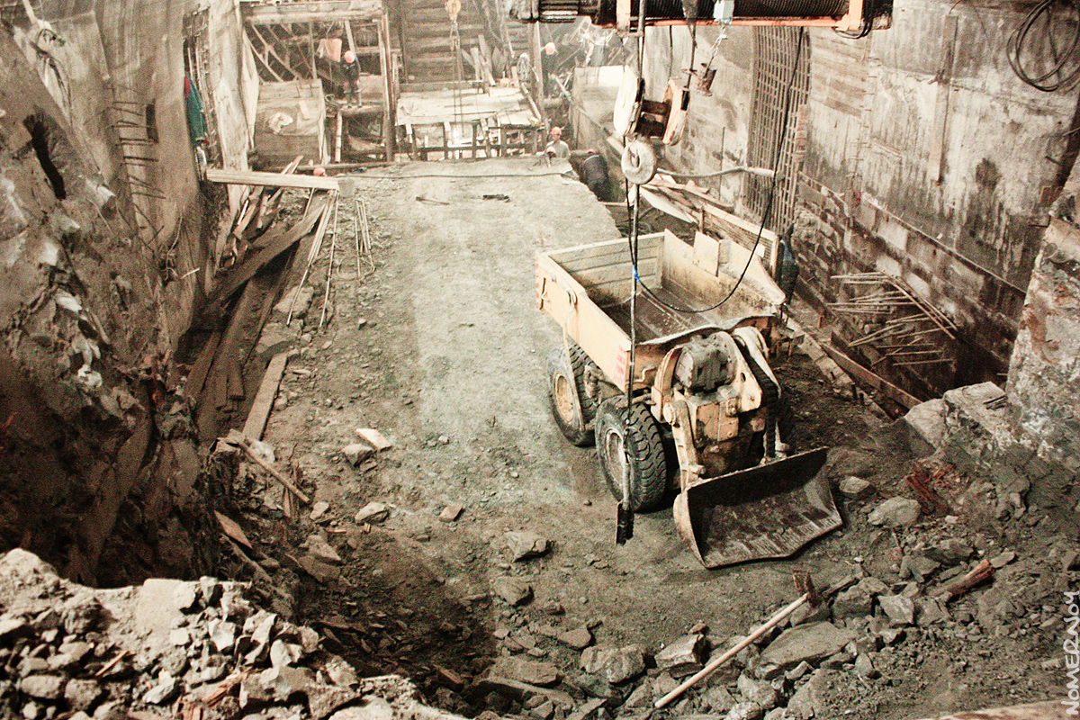

Международная. Проходка центрального зала.
Прошу прощения за низкое качество фотографий. Как получилось.
Разработка ядра центрального зала

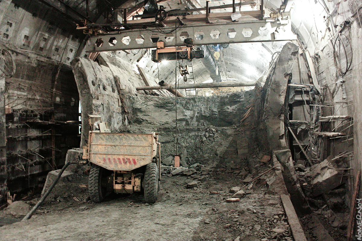

Проходка калотты центрального зала

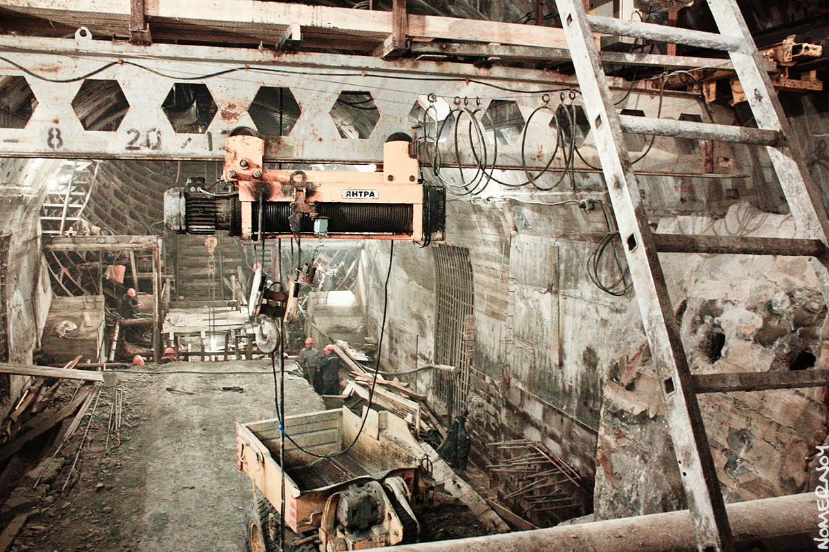

Вид с калотты центрального зала на натяжную

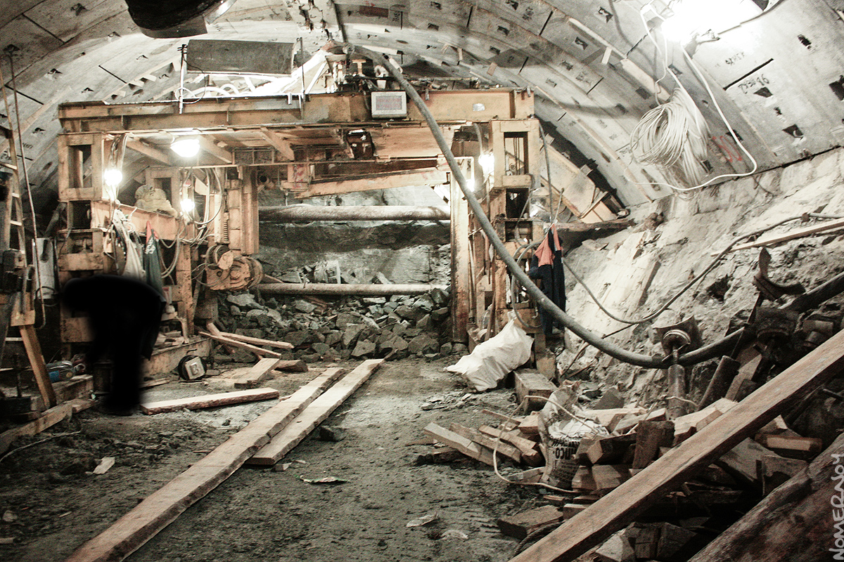

Вид на натяжную камеру и ППМ

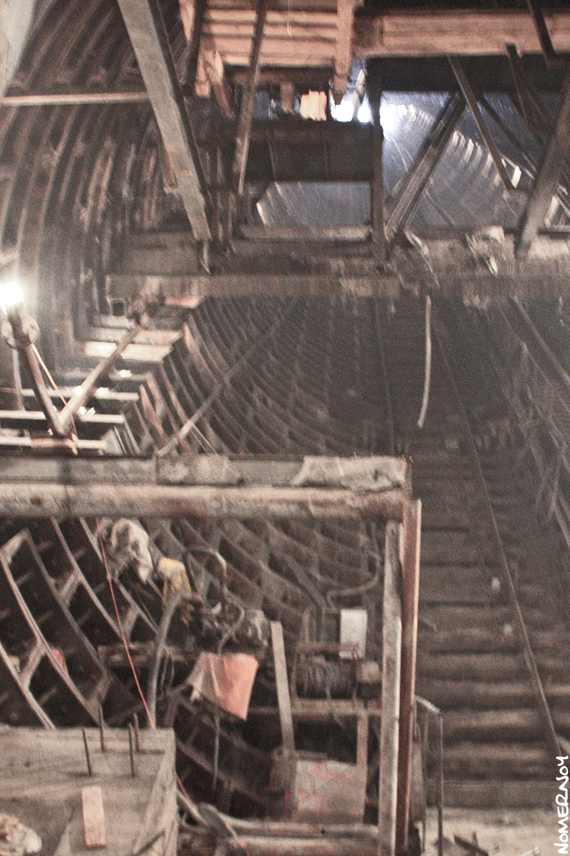

Наклонный ход
Наклонный ход

В своде обжатая обделка?

Да, обжимается домкратными блоками Фрейсине в замке.
Re: Международная
Аналогично обжатая обделка на обратном своде.

Nomernoy, на первой фотографии "куски обделки" станционных тоннелей? И что такое калотта (или как правильно)?

2 METRO-USSR
"Куски обделки" - это тюбинги временного заполнения.
Так как при проходке боковых тоннелей их контур должен быть замкнутым по всему периметру, те участки тоннеля, которые будут включаться в объёмы других сечений, крепятся тюбингами временного заполнения, разбираемыми при дальнейшем сооружении станции. На данной станции тюбинги временного заполнения расположены со стороны среднего зала за колоннами и несущими стенами.

в40, тюбинги временного заполнения отличаются от обычных по толщине и прочим парамертам?

Не отличаются. Лишний типоразмер никому не нужен.
