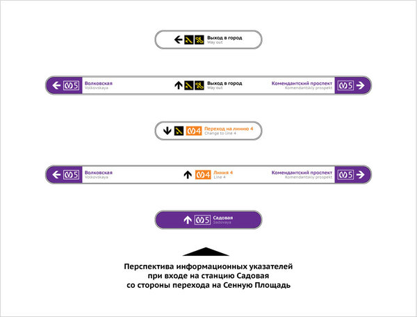

Попытался решить главные недостатки НИПа. Вот что получилось:
(Спасибо Номерному, за фото Горьковской, которое я использовал)

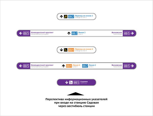

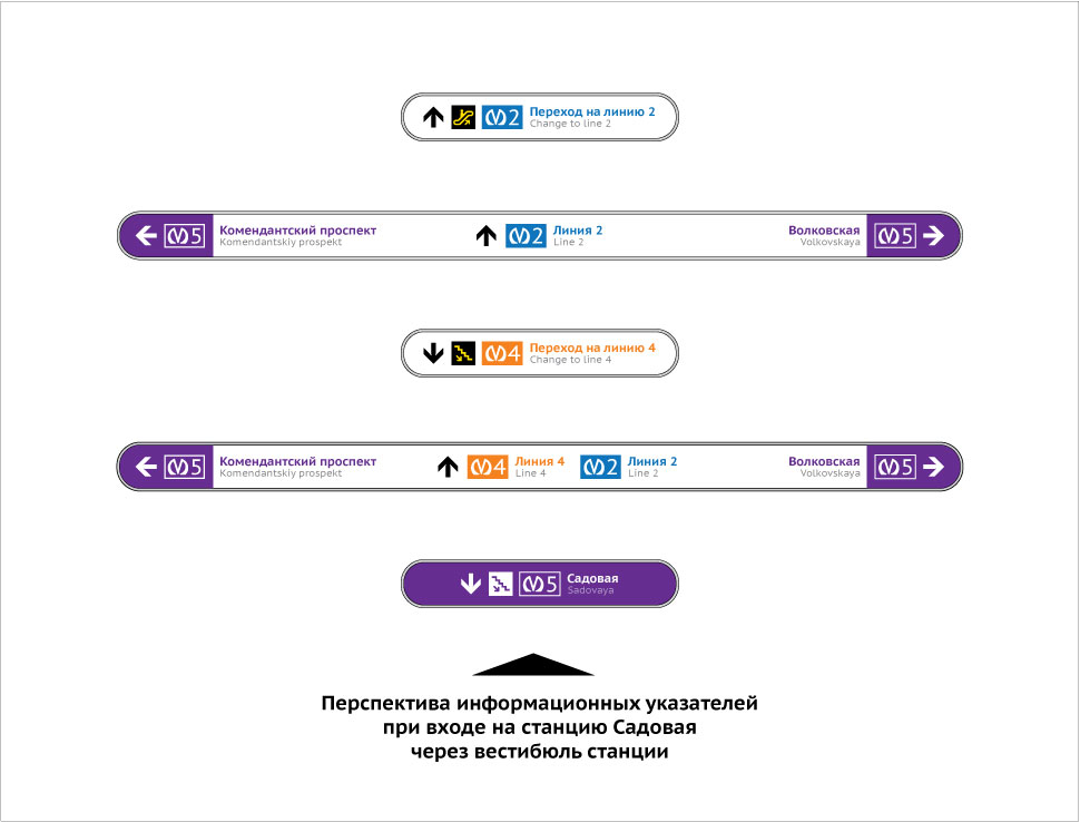

Однако, чтобы понять, насколько жизнеспособен мой "НеоНИП", я попытался протестировать его на самом сложном участке нашего метро: Садовая-Сенная-Спасская.
Вот что у меня получилось:
В НеоНИПе пытался решить следующие задачи:
1. Уйти от излишней пестроты.
2. Отказался от деления 2х лайтбоксов на 3 или даже 4 сообщения, взамен органичного расположения всей информации на одном лайтбоксе.
3. Уйти от практики указывать выходы на улицы. Выход должен быть просто выходом.
4. В случае, если у станции несколько выходов, предлагаю нумировать выходы, а не называть улицы.
5. У выхода не должно быть пиктограммы. Должна быть стрелка направления и надпись: ВЫХОД В ГОРОД.
6. Пиктограммы предупреждающие пассажиров о лестницах, эскалаторах, травмпунктах, милилицейской будке и прочее - должны быть отделены от пиктограмм связанных с линиями, направлениями и пересадками. Причем желательно, чтобы это отделение было не только пространственным, но и цветовым.

Пожалуй, этот вариант лучше нынешнего.
Но, на мой взгляд, пиктограммы с обозначением эскалаторов и лестниц являются избыточной информацией. Ведь независимо от того, каким образом организован вход/выход или пересадка, у пассажира другого средства перемещения по вертикали нет.
Согласен с в40, хотя, возможно, эти пиктограммы должны быть оставлены на перспективу. К тому же нужно будет вводить пиктограмму "инвалид", в тех местах, где для них будут созданы соответствующие условия.

:shock: Зачем же такие длиннющие указатели делать??? Ладно один, но представьте, что будет, если такие повесить например на Гостином? :o
Дальше. Выход в город. Всё же надо указывать, на какую улицу выходить. Вот приедет человек, например, на Академическую или Пионерскую, а там ничего такого с названиям станции не связано.
Ну и указатели только конечных станций всё же считаю злом.:no:
Мне больше вариант Игерратова понравился

Если говорить о варианте Steell_off:
-По меньшей агрессивности цветовых контрастов - явный плюс.
-По общей длине указателей - столь же явный минус. Перекрывать ЦЗ такие конструкции будут ещё сильнее, чем нынешний НИП. Например, на Горьковской барельеф Алексей Максимыча вообще не будет просматриваться
-Избыточность всё равно остаётся, по крайней мере на непересадочных станциях с одним выходом. Например, зачем на Горьковской указания к поездам (то бишь к конечным станциям) со стороны, противоположной входу? Хотя, конечно, по сравнению с НИПовской информационной вакханалией - явно лучше.
